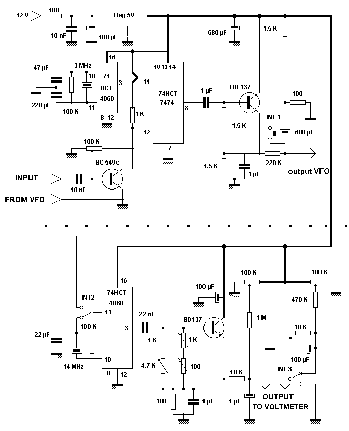

Входное устройство согласует ГПД со входом микросхемы 74HCT7474
(Рис. 1). Напряжение опорной частоты получается делением частоты кварцевого генератора в ИМС 74HCT4060 на 16384. Это напряжение подаётся на 74HCT7474, которая сравнивает оба сигнала. Эта микросхема – двойной D-триггер,
переключаемый положительными фронтами: во время действия этих фронтов от генератора тактовых импульсов (ГТИ), выход Q триггера принимает значение входа данных и сохраняет его до прихода следующего положительного
фронта. Если опорное напряжение и напряжение ГПД находятся в фазе, то значение на выходе Q остаётся неизменным, если не в фазе, то значение на выходе Q постоянно изменяется: становится то высоким, то низким. В этом случае, за конденсатором ёмкостью в 1 мкФ имеется серия положительных и отрицательных импульсов, но только положительные импульсы пройдут через транзистор BD137. Эти импульсы интегрируются конденсатором в 680 мкФ и прилагаются к варикапу в ГПД. Напряжение на варикапе увеличивается, следовательно, уменьшается ёмкость варикапа и растёт частота. Как только напряжение ГПД и опорное совпадут по фазе, к варикапу не будет прилагаться никаких дополнительных импульсов.
Вышеизложенное показывает, что стабилизатор частоты способен устранять отрицательный дрейф частоты ГПД. Чтобы иметь возможность устранять и положительный дрейф частоты ГПД, конденсатор ёмкостью 680 мкФ присоединён таким образом, что в момент включения на варикап подаётся напряжение 0,33 В и имеет
затем тенденцию к уменьшению. Отсюда, даже, если ГПД имеет положительный уход частоты без стабилизатора, то он будет иметь отрицательный уход, будучи подключенным к стабилизатору частоты.

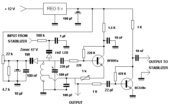

ГПД, имеющийся у меня (8,5 - 20 МГц) показан на Рис. 2 и используется в небольшом приёмнике. Конечно же, это - не самый лучший ГПД. В качестве варикапа используется светодиод красного свечения.
Под линией, состоящей из точек, на Рис. 1 показан частотомер, который можно опустить. Для калибровки системы необходим кварцевый резонатор на 14 МГц. Вращая роторы подстроечных резисторов (1 кОм и 100 Ом) и потенциометра 4,7 кОм установите по шкале цифрового вольтметра напряжение равное 140,0 мВ между резистором 10 кОм и корпусом (при отключенном резисторе в 1 МОм). Чтобы получить сдвиг частоты, в случае супергетеродинного приёмника, следует применять два подстроечных резистора сопротивлением 100 кОм. Подобный частотомер был описан в предыдущем номере SPRAT.
Если уж Вы повторили этот простой стабилизатор частоты, то вначале установите движком подстроечного резистора сопротивлением 100 кОм напряжение на коллекторе транзистора BC549c, равное 1,4 В, затем, выберите соответствующую временную константу для интегратора: в моём случае это – резистор сопротивлением 220 кОм и конденсатор ёмкостью 680 мкФ, самым простым было бы подобрать резистор. Если постоянная времени будет слишком большой, - стабилизации не будет, Если слишком малой, - будет наблюдаться положительный дрейф частоты (она будет увеличиваться). На моём приёмнике со стабилизатором я слушал SSB станции более часа без заметного ухода частоты во всём диапазоне частот ГПД. Необходимо кратковременно нажимать на кнопку INT1, чтобы разрядить конденсатор 680 мкФ, в случае, если он полностью зарядится (при времени приёма более 1…2 часов). Если имеется температурный дрейф частотомера, замените конденсатор в 1 мкФ комбинацией керамического (с отрицательным ТКЕ) и конденсатора из полиэстера (polyester) (с положительным ТКЕ).
