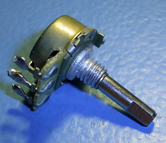

В качестве основы конструкции используется малогабаритный переменный резистор СП3-4аМ

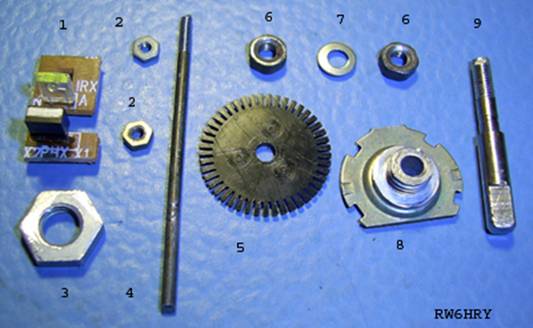

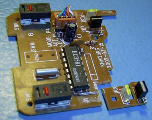

Оптопара  для валкодера добывается из компьютерной мышки с шариком, благо их сейчас массово выбрасывают из-за появления нового типа оптических мышей. В компьютерном магазине мышку старого образца можно приобрести за 25-30 руб. Для валкодера потребуется диск с прорезями и оптопара. В мышке имеется 2 оптопары и 2 диска (итого 2 валкодера). Оптопара аккуратно отпиливается лобзиком как показано на рисунке.

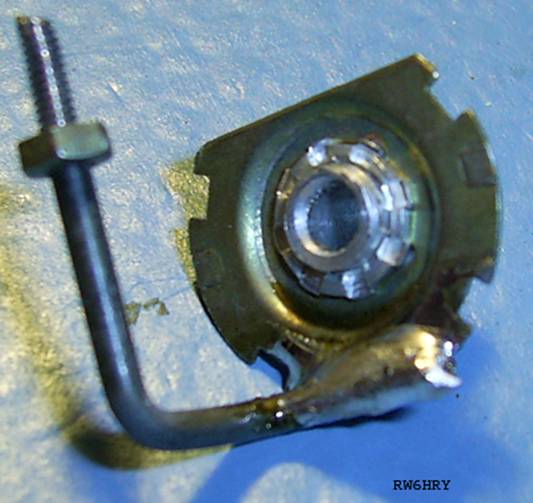

Из переменного резистора добывается ось 9, втулка 8 и гайка 3.

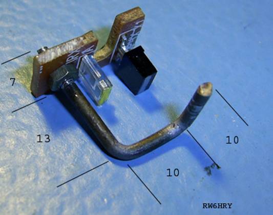

Дополнительно потребуются следующие детали  - 2 гайки М2 (2), 2 гайки М3 (6), 2 шайбы 3мм (7), кусок стальной проволоки (4) диаметром 2мм, длинной 40мм. На одном конце проволоки нарезается резьба М2 на длину 7мм.
Затем проволока формуется согласно рисунка для получения скобы крепления оптопары. Все размеры даны в мм. Резьбовая часть втулки 8 несколько укорачивается. Для этого на нее одевается шайба, толщиной, равной толщине будущей передней панели, на которой будет укреплен валкодер, навинчивается гайка 3. Вся выступающая часть резьбы аккуратно стачивается напильником. Это делается для того, чтобы увеличить длину резьбовой части оси.
Далее сформованная скоба припаивается к втулке как показано на рисунке. На задней части оси 9 переменного резистора нарезается резьба М3 на длину 7мм. Диск с прорезями  5 подготавливается следующим образом. Короткая часть оси диска удаляется острым скальпелем. Длинная часть оси зажимается в тиски. Точно по центру, предварительно намеченному острым шилом, просверливается отверстие сначала сверлом 1мм, затем 2.9мм. Затем также скальпелем  удаляется оставшаяся часть оси диска.

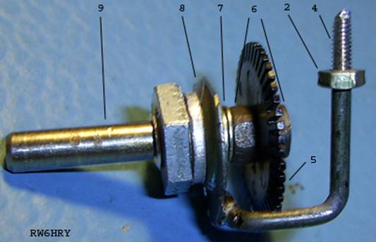

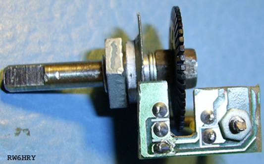

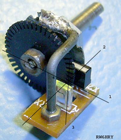

Далее вся конструкция собирается как показано на рисунке. Цифры обозначают номера деталей. Во втулку 8 вставляется ось 9, одеваются шайбы 7, навинчивается гайка 6 до положения, когда ось свободно вращается при отсутствии люфта, одевается диск 5, весь пакет зажимается гайкой 6. Последний штрих - на скобе 4 закрепляется оптопара при помощи гаек 2. Перед сборкой, ось желательно чуть смазать маслом.

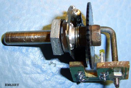

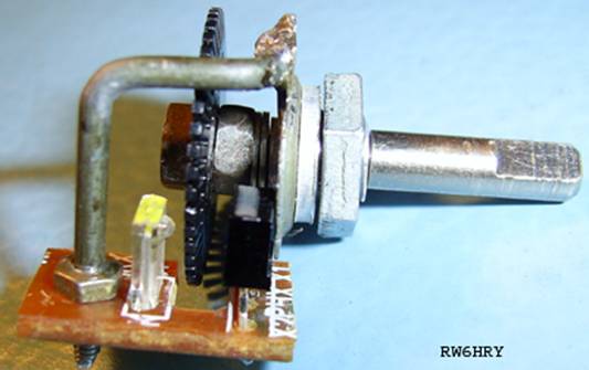

На этом рисунке показано, как именно должна располагаться оптопара относительно диска с прорезями. Для правильной работы валкодера нужно совместить 3 воображаемых линии - оптическую ось оптопары (2), центральную линию диска с прорезями (1) и вертикальную ось светодиода и фотодиода (3). Оптическая ось оптопары проходит через маленький выступ на передней части корпуса светодиода. Диск при  вращении должен пересекать точку пересечения воображаемых линий средней частью  своих выступов и пропилов. Для точной  установки положения оптопары, собранный валкодер закрепляется за гайку 3, навинченную на втулку 8 в тисках. Придерживая одной рукой оптопару, нужно слегка расплавить припой, удерживающий скобу 4, выставить требуемое положение оптопары, остудить припой.
