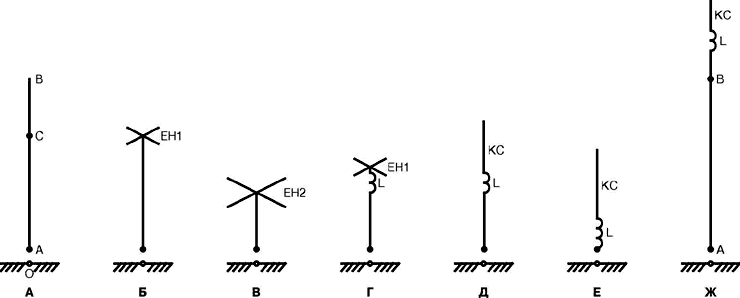

2.2. На рис.5 показаны несколько вибраторов разной конфигурации, расположенных над “идеальной” землей, точки питания А–О.
А. Принимаем, что первый (исходный) вибратор А-В имеет резонансную длину ℓ=λ/4.
Б. Уменьшить длину вибратора, сохранив его настройку Ха=0, можно за счет применения т.н. емкостной нагрузки ЕН1 (рис.5б). Нагрузка характеризуется емкостным сопротивлением XЕН, которое зависит от количества n проводников ЕН, их длины ℓЕН и диаметра dЕН.
В. Еще более короткий вибратор получится при использовании емкостной нагрузки больших геометрических размеров ЕН2 (рис.5в) и, соответственно, с меньшим значением │ХЕН│.
Г. Уменьшить величину │ХЕН│ нагрузки можно не только за счет увеличения размеров ЕН, но и искусственно, включив последовательно с ЕН реактивное сопротивление другого знака – индуктивность L c
ХL<│ХЕН│ (рис.5г). К примеру, допустим, что ХЕН1= -j1000 Ом и ХЕН2= -j400 Ом. Если добавить к ЕН1 катушку L c ХL=j600 Ом, получим результирующую нагрузку ХН= -j1000+j600= -j400 Ом. Таким образом, включение индуктивности позволяет с ЕН1 меньших размеров получить эффект большей ЕН2.
Однако надо иметь в виду, что вариант Г менее широкополосный, чем предыдущие.
Пример: Считаем, что при небольшом 1% изменении частоты все реактивные нагрузочные сопротивления также изменяют свое значение на 1%. В случае понижения частоты получаем ХЕН1= -j1010, ХЕН2= -j404 и ХL=j594 Ом и новое значение ХН= -j1010+j596= -j414 Ом. Таким образом, при чисто емкостной нагрузке изменение составило всего 4 Ома, а при комбинированной в 3,5 раза больше – 14 Ом.
Д. На вибраторе А-В (рис.5а) можно условно выделить концевую секцию (КС) В-С. Из условия равенства настроек вибраторов (рис.5а и 5б) следует, что ХКС=ХЕН1. Следовательно, роль ЕН1 может выполнять и одиночный вертикальный штырь (КС), включенный выше катушки L (рис.5д). Отличие КС от ЕН состоит в том, что КС участвует в излучении, повышая тем самым эффективность вибратора. Во многих случаях применение КС более рационально, чем ЕН, т.к. на КС требуется, как правило, меньше материала и получается более простая конструкция.
Входное ХКС по известным геометрическим размерам определяется с помощью формул (П.2) и (П.3), возможна и обратная задача – по известному значению ХКС найти её геометрические размеры, здесь возможны варианты.
Е. При равенстве (по абсолютной величине) обеих частей нагрузки ХL=│ХКС│ получится вибратор на рис.5е.
Ж. Если пойти дальше и задаться нагрузочной цепью с ХL>│ХКС│, для сохранения резонанса размер вибратора придется увеличить до ℓ>λ/4 (рис.5ж).

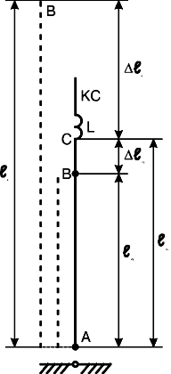

На рис.6 условно пунктиром показаны резонансные четвертьволновые вибраторы А-Д длиной ℓ1 и А-В длиной ℓ2 на частоты fН и fВ, а также призванный заменить их 2BLC-вертикал в составе вибратора А-С длиной ℓа, катушки L и окончания КС. С учетом (П.4)
ℓа=ℓ1-Δℓ1=ℓ1-(λН/360)arctg(Wа/ХН1), (П.5)
ℓа=ℓ2+Δℓ2=ℓ2+(λВ/360)arctg(Wа/ХН2), (П.6)
где ХН1=ХL1+ХКС1 - суммарное реактивное сопротивление связки (нагрузки) L + КС на низшей частоте fН, аналогично ХН2=ХL2+ХКС2 - на высшей частоте fВ.
В результате расчета должны быть найдены величины ℓа, L и геометрия КС. Т.к. в двух уравнениях (П.5), (П.6) содержится 6 переменных, для расчета необходимо сделать ряд подстановок и допущений. Методика расчета выходит за рамки статьи и здесь не приводится. В частном случае, когда fН=0,5fВ (например, диапазоны 7 и 14 МГц) Δℓ1+Δℓ2=ℓ2=0,25λВ. В VMA-7 Δℓ2≈0,04λВ и Δℓ1≈0,21λВ=0,105λН.

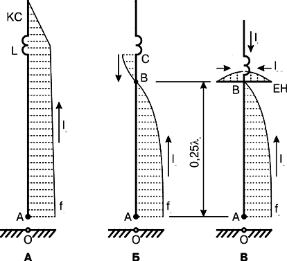

Распределение тока вдоль проводника 2BLC-антенны показано на рис.7. На нижней резонансной частоте fН (рис.7а) ток от входной точки А до катушки L изменяется незначительно, а после катушки быстро убывает.
На fв (рис.7б) наличие участка (В-С) с током обратного направления во многих случаях нежелательно, так как приводит к расширению ДН. Излучение участка В-С можно исключить, применив небольшую емкостную нагрузку ЕН (рис.7в). Размеры ЕН выбирают с расчетом, чтобы ХЕН= -(ХL+ХКС ). Такую связку (ЕН+L+КС) можно рассматривать как своеобразный трап, в котором роль конденсатора выполняет ЕН, а индуктивным плечом является связка L+КС. На частоте fН применение ЕН практически не отражается на настройке.
Для расчета 2BLC-антенн возможно создание компьютерной программы или использование уже существующих. Впрочем, понимание внутренних взаимосвязей делает экспериментальную отработку такой двухдиапазонной антенны несложной.
