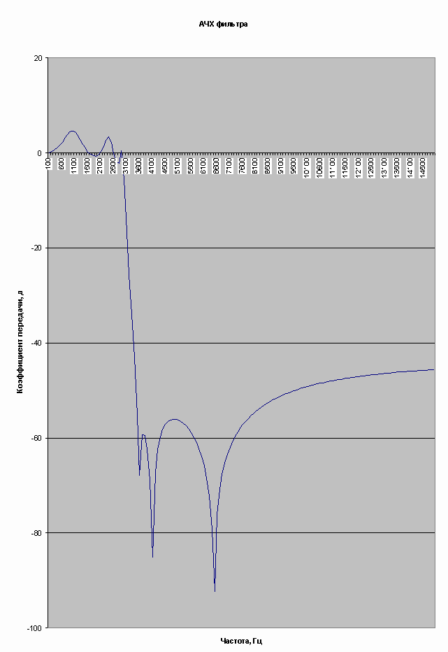

Клацаем по кнопке “АЧХ”, появляется окно ввода параметров динамических режимов.
Вводим:
Частота начала расчета – 100 Гц, конец расчета – 15000 Гц, шаг по частоте – 100 Гц.
*) Вы всегда можете более подробно и более крупным планом посмотреть заинтересовавший Вас участок АЧХ, если сделаете меньшим диапазон, в котором производится расчет и меньшим шаг по частоте. Так как комплексная передаточная функция является отношением выходного сигнала ко входному, определяем входы и выходы, для которых будет рассчитана АЧХ:
Вход +: 2
Вход -: 6
Выход +:5
Выход -:6
Отмечаем птичкой окошко “Вывести график” и переключаем на “Логарифмический по значению
Y”.Клацаем по кнопке “Ввод значений” на этом окне. Происходит расчет и появляются два окна – “Результаты расчета” и “График”. Шаг расчета по частоте на графике откладывается точками, то есть если расчет начинался со 100 Гц, то значению АЧХ при 100 Гц соответствует точка графика, лежащая на оси
Y; для 200 Гц – первая красная точка, для 300 Гц – вторая красная точка и т.д.Иногда число точек расчета задается настолько большим, что красные точки сливаются в линии и по ним невозможно отсчитать частоту. В этом случае нужно либо просмотреть окно с численными данными “Результаты расчета” либо закрыв окно “График”, повторно пересчитать АЧХ, задав больший шаг по частоте.
Конечно Вы имеете возможность в окне анализатора изменить номиналы элементов и пересчитать схему заново. Учтите при этом, что если окно “График” не закрывалось, то в нем есть старый график и дополнительно происходит построение нового только что рассчитанного. Это удобно для качественного сравнения, но не позволяет сравнить значения количественно, так как для каждого вывода графика производится автоматическое масштабирование от минимального значения до максимального, то есть меняется масштаб по оси
Y. Если Вам нужно построить графики в одном масштабе, то необходимо сделать первый расчет, из файла С:\Мои документы\crntdata.vlc перенести данные в Word, выделить все, преобразовать в таблицу ( меню Таблица – Преобразовать в таблицу, выбрав в качестве разделителя точку с запятой), выделить все и скопировать в Excel. То же самое сделать для второго расчета, и далее из данных построить необходимые графики, пользуясь средствами Excel.Рассчитанная нами АЧХ (график построен в
Excel) имеет вид:
Что в принципе хорошо согласуется с приведенным в книге Полякова графиком затухания, то есть зеркально симметричному графику пропускания:
Однако, на нашем графике видно, что в полосе пропускания фильтр имеет неравномерность АЧХ от (смотрим в полосе до 3 кГц в окне результатов расчета) +4,59 дБ на частоте 1000 Гц до –4,28 дБ на частоте 2600 Гц, то есть разброс амплитуды в полосе пропускания составляет в сумме 8,87 дБ – это не очень здорово, т.к. в радиотехнике принято, что разброс значений АЧХ в пределах полосы пропускания не должен составлять более 3 дБ.
Кроме того, по графику (и по результатам расчета) видно, что после пиков затухания у фильтра существует асимптотический рост до уровня около –43 дБ в полосе задерживания, что в целом не так уж плохо.
Поляков приводит данные, что частоты бесконечного затухания составляют 3,6; 4,1 и 6,5 кГц. Произведя расчет АЧХ в диапазоне 3-7 кГц с шагом в 1 Гц, пользуясь окном “Результаты расчета”, уточним, что точное значение этих частот 3572 Гц, 4086 Гц и 6482 Гц.
Уточнять можно и далее до необходимой точности. Например, просчитав АЧХ от 3570 до 3575 Гц с шагом 0,001 Гц, уточним значение частоты бесконечного затухания
- 3571,694 Гц.Так что можно с полным основанием сказать, что Поляков – молодец и фильтр в целом неплохой.

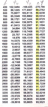

Клацаем по кнопке “ФЧХ”, в появившемся окне вводим данные частот: от 400 Гц до 3500Гц с шагом в 100 Гц; входы 1 и 7; выходы 2 и 7. Выбираем “линейный” график (иначе в окне результатов расчета получи логарифм сдвига фазы), нажимаем “ввод значений” - производится расчет. Видно, что фаза по частоте изменяется значительно.
Делаем такой же расчет для выходов 4 и 7. Через
Excel вычисляем разницу соответствующих значений фазы на выходах 2 и 4. Получаем таблицу:
Не стоит пугаться первого значения –270,794. Просто прибавим 360 градусов и получим 89,206 градусов. Как и пишет Поляков, точность фазового сдвига для диапазона частот 300 Гц…3кГц составляет 1%. В нашей таблице видно, что больше 1 % фазовый сдвиг становится равным от частоты 3 кГц и выше. Также видно, что фаза на обоих выходах в указанном диапазоне изменяется значительно, но разница фаз остается постоянной.

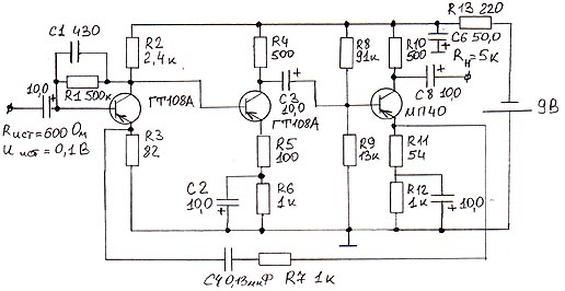

7. Пример расчета статического и динамических режимов реального трехкаскадного усилителя из техники связи.

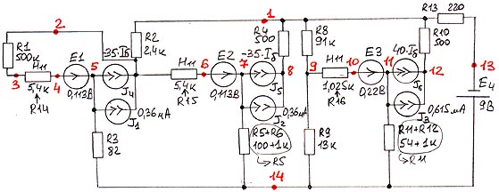

При составлении схемы замещения для статического режима выберем модель транзистора, учитывающую
Uбо, Iкэо, h11, усилительные свойства. Элементы, не влияющие на цепи протекания постоянного тока (емкости), исключим.
Таблица ввода:
E 1 5 4 0.113
E 2 7 6 0.113
E 3 11 10 0.22
E 4 14 13 9
J 1 2 5 0.00036
J 2 8 7 0.00036
J 3 12 11 0.000615
J 4 2 5 -35 ИТУТ 4 5
J 5 8 7 -35 ИТУТ 6 7
J 6 12 11 -40 ИТУТ 10 11
R 1 2 3 500000
R 10 1 12 500
R 11 11 14 1054
R 13 1 13 220
R 14 3 4 5400
R 15 2 6 5400
R 16 9 10 1025
R 2 1 2 2400
R 3 5 14 82
R 4 1 8 500
R 5 7 14 1100
R 8 1 9 91000
R 9 9 14 13000
Значения
Uбо и Iкэо берем из справочной литературы. Коэффициент усиления транзисторов вводим со знаком минус, так как транзисторы включены по схеме с ОЭ и фаза сигнала на коллекторах изменяется на 180 градусов относительно входного сигнала.Нажимаем кнопку “Статика”, получаем результаты:
U(1)=-8,509719
U(2)=-5,701933
U(3)=-0,2028124
U(4)=-0,1434219
U(5)=-3,042186E-02
U(6)=-1,387804
U(7)=-1,274804
U(8)=-8,32972
U(9)=-0,8984208
U(10)=-0,8835261
U(11)=-0,6635261
U(12)=-8,202219
U(13)=-9
I(1)=-1,099824E-05
I(2)=-7,989127E-04
I(3)=-1,453136E-05
I(4)=2,228553E-03
Обратите внимание, что так как потенциалом “нуля” была принята цепь, подключенная к плюсу источника питания, все напряжения рассчитались относительно нее и имеют знак минус, что означает, что потенциал этих цепей меньше “нулевого”.

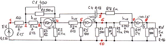

При составлении схемы замещения для динамического режима считаем, что соответствующим статическим смещением рабочие точки транзисторов выведены на линейные участки характеристик (открыты переходы база-эмиттер). Учитываем, что емкости больших номиналов представляют из себя почти короткое замыкание для переменного тока и заменяем их просто соединением проводником (хотя конечно же Вы можете просчитать схему со всеми емкостями – составьте для этого соответствующую схему замещения). Следствием этого также является то, что через емкость фильтра цепь, объединяющая резисторы в цепи коллекторов, замыкается по переменному току на корпус.
Таблица ввода:
C 1 2 4 430E-12
C 4 3 9 0.13E-6
E 1 1 10 0.1
J 1 4 3 -35 ИТУТ 2 3
J 2 6 5 -35 ИТУТ 4 5
J 3 8 7 -40 ИТУТ 6 7
R 1 2 4 500000
R 10 8 10 500
R 11 7 10 54
R 12 2 3 5400
R 13 4 5 5400
R 14 6 7 1025
R 15 1 2 600
R 16 8 10 5000
R 2 4 10 2400
R 3 3 10 82
R 4 6 10 500
R 5 5 10 100
R 7 7 9 1000
R 8 6 10 91000
R 9 6 10 13000
Рассчитываем АЧХ в диапазоне 100 Гц – 5 кГц. График спадающий, коэффициент усиления на частоте 300 Гц составляет 36,05 дБ, полоса пропускания (если брать падение на 3 дБ от значения коэффициента усиления на частоте 300 Гц, то есть до значения 33,05 дБ) – примерно до 2700 Гц.
