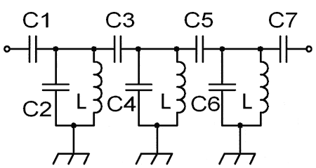

Ниже описываемые приёмные фильтры оптимизированы на минимальные потери и очень высокое подавление частот ниже 75% от значения центральной частоты фильтра (Например, если фильтр 160-метрового диапазона настроен на полосу пропускания 1800…1890 кГц, при неравномерности 3 дБ, фильтр ослабит сигналы с частотами ниже 1380 кГц, по крайней мере, на 60 дБ).
В этих фильтрах используются очень высокодобротные высокоимпедансные фильтры, состоящие из катушек индуктивности, намотанных на кольцевых сердечниках из порошкового железа и серебряно-слюдяных конденсаторов. Резонаторы слабо связаны с помощью серебряно-слюдяных конденсаторов на “горячих” концах катушек.
Комбинации конденсаторов С1/С2 и С6/С7 образуют ёмкостные делители на входе и выходе фильтра с целью согласования фильтра с 50-омными нагрузками.
Используйте РЧ-соединители высокого качества: UHF, BNC или N, звукочастотные соединители тут не пойдут. Нет надобности экранировать каждую настроенную ячейку фильтра.
Путём подключения нескольких фильтров можно получить неплохие диплексеры, триплексеры, квадраплексеры на прилежащие диапазоны (например, 160, 80, 40, 20 м или 80, 40, 20, 15 м или 40, 20, 15, 10 м); просто нужно соединить параллельно входы двух, трёх или четырёх фильтров, а их выходы подключить к отдельным приёмникам.
Настраивайте фильтры растягиванием и сжатием витков, убавлением или прибавлением их количества. Хорошей практикой считается на начальном этапе настройки иметь несколько внешних (вне сердечника) витков на катушках.
При настройке фильтров используйте сигнал генератор с РЧ-вольтметром, осциллограф или найдите друга с анализатором спектра и ГКЧ.

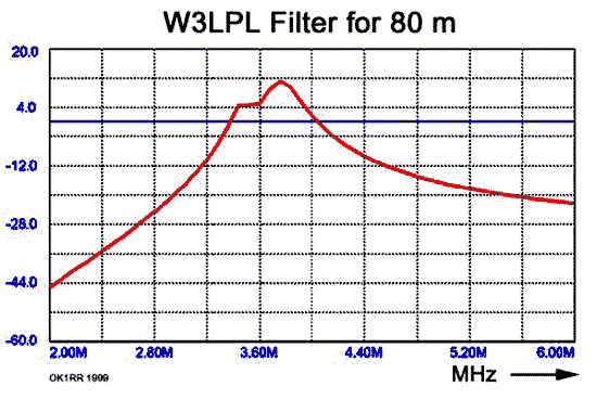

 Типичные характеристики приёмных фильтров W3LPL: Мои личные опыты показали несколько другие характеристики. Учтите, что фильтр был настроен на европейский SSB участок диапазона.
Характеристика приёмного фильтра W3LPL на диапазон 80 метров
