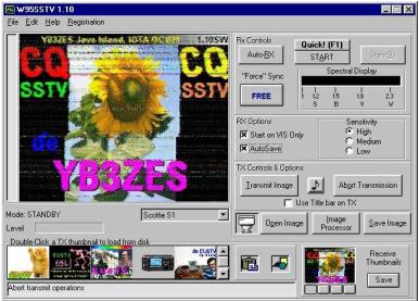

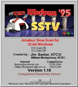

Дистрибутивный файл “W95110” в разархивированном виде занимает более 4MB и запускается файлом setup.exe в операционной системе “Windows”, затем появится окно “W95SSTV Setup” с приглашением “Welcome to the W95SSTV Installation program”, нажать кнопку “ОК”, далее - окно с указанием пути установки каталога W95SSTV (пример: c:\Program Files\W95SSTV) если предложенный путь удовлетворяет - нажать Enter, продолжится процесс установки программы. После успешной установки в каталоге ПРОГРАММЫ появится ярлык с названием W95sstv. Двойным щелчком “мышки” по ярлыку запускаем программу “W95SSTV”. Вначале появится окно заставки программы (рис. 1), затем - основное окно (рис. 2). Все управление программой осуществляется мышкой, активные кнопки выделены черными надписями, некоторые функции включаются только в дежурном режиме - кнопка “StandBy”. В этой программе по умолчанию установлен формат “Scottie S1”, т.к. авторы - из Северной Америки, где принят этот формат, а Европейские станции работают в "Martin M1”. Необходимый формат выбирают из перечня раскрытого окна с названием формата по умолчанию. Для начала приема трансивер грубо настраивают (на слух) на SSTV радиостанцию и нажимают кнопку “Auto-RX”. Регулировкой уровня входного сигнала звуковой карты добиваются “засветки” четырех - пяти сегментов индикатора “Level”. При таком уровне программа автоматически сработает на прием картинки и на панорамном индикаторе “Spectral Display” появится спектр SSTV станции. Плавным вращением ручки настройки трансивера совмещают “всплеск” синхроимпульса с отметкой 1200 Гц на шкале индикатора, при этом весь остальной спектр будет располагаться от 1500 до 2300 Гц. При неточной настройке (плюс/минус 100 Гц) сама картинка не страдает, изменяется только яркость с сохранением передаваемых цветов. Сканирующий режим начертания принятой картинки включится только при совпадении времени начала передачи и приема картинки (в начале передачи сигнала картинки имеются посылки, по которым программа определяет, какой формат надо включить). Если не успели настроиться, можно использовать быстрый запуск на прием - кнопка “Quick!” (F1). В этом случае начертание картинки будет происходить с верхнего края экрана, но с той части, с которой был начат прием. Кнопка “START” - это принудительный запуск программы на прием без совпадения синхронизации, при этом рисуется картинка непонятными полосами. Тогда нажатием “Force Sync” можно ее засинхронизировать, т.о. будет построчно выводиться более или менее понятное изображение с наклоном.

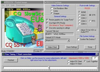

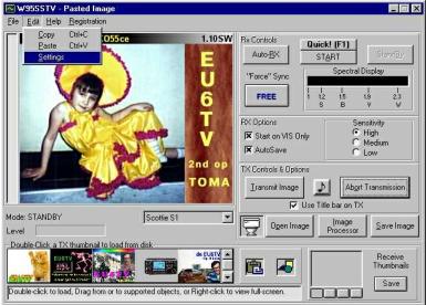

Настроить программу под конкретного пользователя и его компьютер можно путем включения “Settings” в опции “Edit” (рис.3) после чего на экран выводится окно настроек “W95SSTV Settings” (рис.4) в окне “Transmit Title text” можно написать одну строку информации (свой позывной, имя, QTH или E-mail), которая будет появляться вверху передаваемой картинки, если поставить птичку возле “USE Title bar on TX” в основном окне программы. В конце этой строки незарегистрированная программа генерирует надпись “1.10SW”, а зарегистрированная - “W95SSTV”. Чтобы ваш текст не наложился на “1.10SW”, он должен быть короче всей строки на 8 -10 знакомест. Для официальной регистрации необходим файл “w95sstv.key”, который высылается пользователю авторами после оплаты 50$ США, в этом случае откроются все функции программы, заложенные авторами, и можно будет использовать любой графический формат (см. описание программы - файл “w95sstv.doc”). Опция окна настроек “Default SSTV Mode” устанавливает формат SSTV, в котором программа будет работать по умолчанию, для этого в окне этой опции выбираем необходимый формат, например “Martin M1”. При настройке программы имеется возможность установки нескольких режимов работы видеодетектора путем подключения полосового фильтра “Use Bandpass filter” с мягким (“Softer”) или резким (“Sharper”) режимами - это улучшает качество принимаемой картинки, т.к. фильтрует шумовые и нежелательные сигналы, но в этом режиме увеличивается время обработки сигнала и может понадобиться более “быстрый” компьютер. Опция “Use High CPU Priority” используется с 486-ми моделями PC при большой загрузке CPU для обеспечения приоритета в его работе именно с этой программой, при управлении режимами “прием/передача” системой VOX трансивера необходимо использовать опцию “Adjust TX for VOX or Audio PTT”, активизировав ее установкой “птички” в соответствующем окошке, при этом программа подбирает время передачи начального тестового тона SSTV сигнала так, чтобы система VOX успела переключить трансивер на передачу. Если принята картинка с наклоном, как отмечалось выше, необходимо включить опцию “Adjust Slant” окна настроек, после чего появится рабочее окно настройки синхронизации “Fine Timing/Slant correction” (рис.4), и добиться приема “прямой” картинки, изменяя числа в окошке “Adjustment (-1000 to 1000)” перетаскиванием “мышкой” движка шкалы настройки (грубо) и щелканьем слева или справа от движка (плавно). Лучше всего эту процедуру осуществить на “круглом столе SSTV”, где всегда рады помочь оператору, желающему освоить этот вид связи, и есть уверенность, что передаваемая картинка правильно сформирована. После окончания всех настроек их необходимо запомнить, нажав “Finished” в рабочем окне “Fine Timing/Slant correction”, затем - “Save Settings” и “Done” в окне настроек.

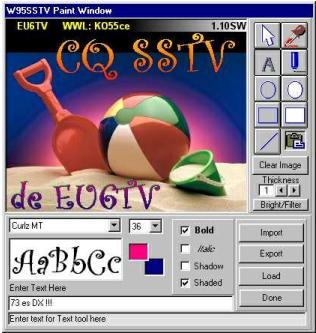

Графический редактор W95SSTV Paint предназначен для подготовки картинок на передачу, а также обработки принятых и включается кнопкой “lmage Processor” в главном окне (рис. 5). Пользоваться редактором можно и во время приема или передачи картинки. Он активизируется после перетаскивания выбранной картинки с одного из 60-ти окон “Douole click а ТХ thumbnail to load from disk” на пиктограмму графического редактора в основном окне. Отредактированную картинку аналогично перетаскивают с этой пиктограммы на экран приема/передачи. Взаимный обмен картинками между экранами приема/передачи и редактирования проводят и непосредственным перетаскиванием или воспользовавшись кнопками “Export”, “Import” окна редактора, кнопка “Load” - для загрузки на экран редактора картинки из выбранной директории. Графический редактор для W95SSTV имеет много общего со стандартным paint для winaows-95. Он позволяет использовать все шрифты, установленные в Windows, с любым размером (8 - 72), утолщенные и с наклоном - “Bold” и “Italic” соответственно. Основной и фоновый цвет букв и линий выбирается с помощью базовой палитры, которая открывается щелчком по пиктограмме цвета (два совмещенных по диагонали цветных квадратика) или кнопкой “пипетка”. Цветовые эффекты включаются установкой “птичек” около “Shadow” (Буквы выводятся основным цветом с тенью фоновым цветом) и “Shaded” (с цветовым переходом от основного к фоновому). Текст вводится в строке под надписью “Enter Text Here” при включенной кнопке “A”, затем курсором размещают “плавающий” текст на картинке и фиксируют его в основном цвете - левой, а в фоновом - правой клавишами “мышки”. “Thickeness 1-10” -установка различной ширины линий при рисовании прямых, произвольных кривых, окружностей и прямоугольников (при нажатии соответствующих кнопок). “Bright/Filter” - изменение яркости, контрастности и “очищение” зашумленной картинки. “Clearlmage” -очистка экрана графического редактора. “Toilet” - стирание картинок путем перетаскивания их на эту пиктограмму.
