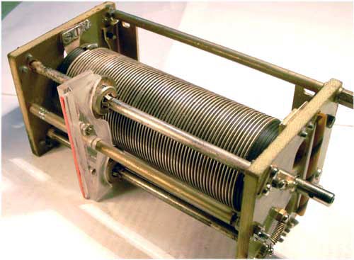

Эта конструкция была сделана «ради интереса», т.е. ради воплощения внезапно возникшей идеи. Может кому и понадобится. Практически все видно на фото 1, 2, 3.
Сам цилиндрический вариометр взят от радиостанции 1Р-51 производства СЭВ, может применяться и другой, с двумя контактными роликами, расположенными с одной стороны.

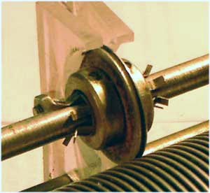

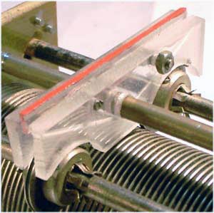

Указатель шкалы изготовлен из 3-х слоев органического стекла. Тонкий, толщиной 1 мм, закрашен с лицевого торца и служит как указатель положения. Толстые, толщиной 3 мм, прорезаны в местах «обхвата» контактных роликов так, чтобы в щели между ними ролики вращались без заеданий. При вращении оси вариометра ролики будут перемещаться вдоль оси и «тащить» за собой указатель.

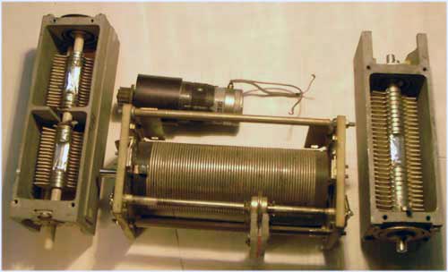

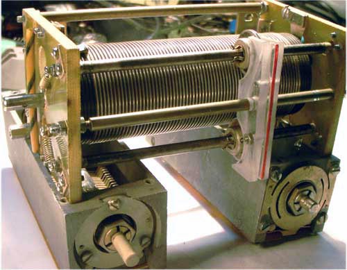

Ниже приведены варианты компоновки вариометра в корпусе усилителя мощности или тюнера. За вариометром лежит двигатель, которому можно поручить задачу вращения оси вариометра.
