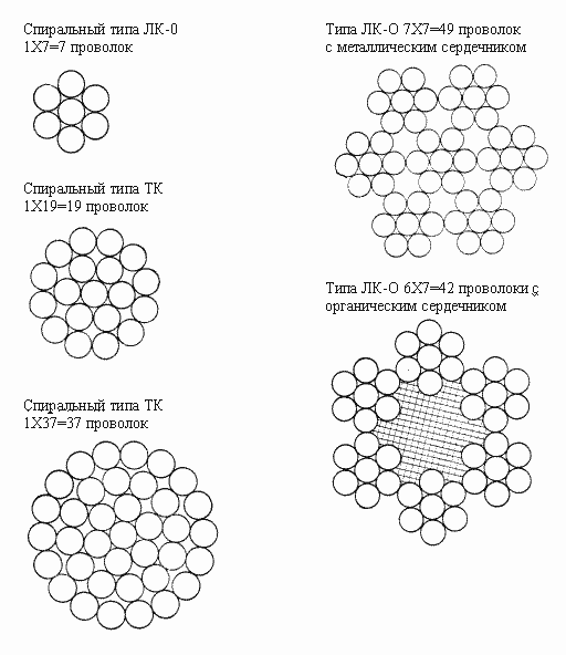

Технические данные стальных тросов (канатов), применяемых радиолюбителями для установки и ремонта антенно-мачтовых сооружений.
Спиральный типа ЛК-О 1х7=7 проволок

Спиральный типа ТК 1х19=19 проволок

Спиральный типа ТК 1х37=37 проволок

Спиральный типа ЛК-О 7х7=49 проволок с металлическим сердечником

Спиральный типа ЛК-О 6х7=42 проволоки с органическим сердечником

  Условные обозначения характеристик и типов стальных тросов:
1. По роду свивки проволок в рядах:
ТК - с точечным касанием отдельных проволок между слоями прядей;
ЛК - с линейным касанием проволок пряди;
ТЛК- с точечным и линейным касанием проволок пряди.
Тросы ЛК:
ЛК-О - проволоки подбираются одинакового диаметра в отдельных слоях пряди;
ЛК-Р - проволоки двух разных диаметров в верхнем слое пряди;
ЛК-РО - проволоки разного и одинакового диаметра по отдельным слоям пряди;
ЛК-З - между двумя слоями проволок размещаются заполняющие проволоки меньшего диаметра.
2. По механическим свойствам подразделяются на тросы, изготовленные из проволоки высшей марки В, первой марки I, второй марки II, бензельные канаты Б (для такелажных работ).
3. По виду поверхности проволоки различают тросы из светлой проволоки и тросы из оцинкованной проволоки для легких (ЛС), средних (СС) и жестких (ЖС) условий работы.
4. По роду свивки тросы выпускаются нераскручивающиеся (Н) и обыкновенные.
5. По направлению свивки верхнего слоя проволок тросы выпускаются левой свивки (Л) и правой свивки.
6. По виду свивки тросы бывают крестовой свивки (-), односторонней свивки (О) и комбинированной свивки (К).
Пример условного обозначения спирального троса диаметром 6 мм, нераскручивающегося, с пределом прочности проволоки 150 кг/мм2, марки В, светлого, правой свивки: трос 6-Н-150-В. То же троса диаметром 6 мм, обыкновенного, с пределом прочности 150 кг/мм2, марки В, оцинкованного по группе ЛС, левой свивки: трос 6-150-В-ЛС-Л. То же типа ЛК-О диаметром 9 мм, нераскручивающегося, из проволоки с расчетным пределом проволоки 160 кг/мм2, марки В, светлого, правой крестовой свивки: трос 9-Н-160-В.
