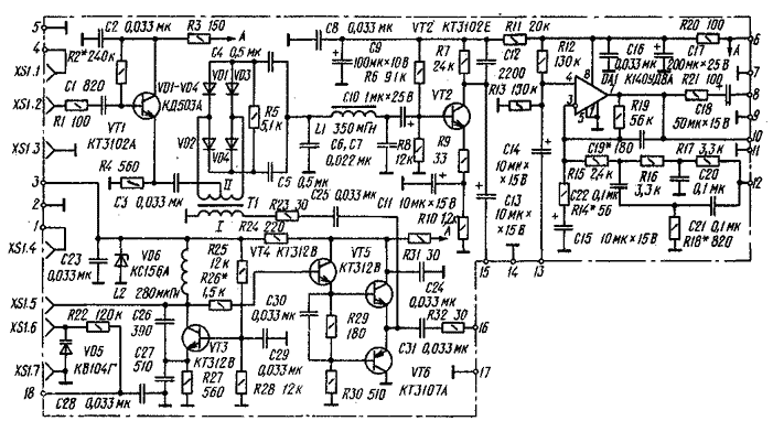

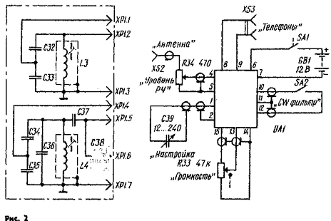

Принципиальная схема основной платы приемника, на которой находится подавляющее большинство его деталей, приведена на рис. 1, сменной платы с контурами (она устанавливается на основную) - на рис. 2, а схема внешних соединений основной платы - на рис. 3.
Сигнал с антенны через разъем XS2 (“Антенна”) и переменный резистор R34 (“Уровень РЧ”) поступает на выводы 4 и 5 основной платы. Радиочастотный сигнал фильтрует входной контур L3C32C33, который подключен к основной плате через разъем XS1 -ХР1. С этого контура сигнал через эмиттерный повторитель на транзисторе VT1 подается на балансный смеситель, выполненный по схеме с встречно-параллельным включением диодов VD1 - VD4. Такое их включение позволяет, как известно, понизить в два раза частоту гетеродина по отношению к частоте сигнала. Это довольно существенно и для самого приемника, но особенно важно, если радиолюбитель планирует со временем изготовить к нему трансиверную приставку (заметно снижается вероятность ее самовозбуждения). Смесители на встречно-параллельных диодах довольно критичны к уровню высокочастотного напряжения гетеродина, поэтому в данном случае было использовано автоматическое смещение (R5, С4, С5), обеспечивающее оптимальный угол отсечки.
Гетеродин выполнен на транзисторах VT3-VT6. Собственно генератор собран на транзисторе VT3 по схеме “емкостной трехточкн”. Катушка L4 и “растягивающие” конденсаторы С34-С38 подключаются через разъем XS1-ХР1. На рабочую частоту приемник настраивают переменным конденсатором С39, который установлен в корпусе приемника вне основной платы. Подключают его к выводам 1 и 2 платы коротким отрезком коаксиального кабеля. Варикап VD5 обязателен лишь для нормальной работы траисиверной приставки и в приемнике его (и соответствующие детали - R22, С38 и С28) можно, в принципе, не устанавливать. Однако электронная “расстройка” не повредит и в приемнике. Она позволит, в частности, оперативно контролировать обстановку на двух соседних частотах. Стабилизированное питание для варикапа берут с вывода 3 основной платы.
На транзисторах VT4-VT6 собран эмиттерный повторитель, обеспечивающий хорошую развязку генератора и низкоомной нагрузки (смеситель, трансиверная приставка). Выводы 16 и 17 основной платы предназначены для подачи высокочастотного напряжения гетеродина на трансиверную приставку. Режим работы по постоянному току транзисторов гетеродина обеспечивается автоматически, так как связь между ними гальваническая.
Селективные свойства приемника определяет в первую очередь фильтр низших частот L1C6C7. Его частота среза - примерно,2,5 кГц, Предварительный усилитель тракта звуковых частот собран на транзисторе VT2 с малым коэффициентом шума. Для достижения шумовых характеристик, близких к оптимальным, ток коллектора этого транзистора выбран небольшим (около 200 мкА). Конденсатор С12 введен в коллекторную цепь транзистора для повышения селективности приемника.
Основное усиление (около 1000) на звуковых частотах обеспечивает операционный усилитель DA1. Нагрузку - высокоомные головные телефоны подключают к выводам 8 и 9. В выходном каскаде предусмотрено подключение в цепь отрицательной обратной связи ОУ двойного Т-моста (R16 - R18, С20 -С22). При этом полоса пропускания приемника сужается примерно до 200 Гц, облегчая прием сигналов телеграфных станций в условиях помех. Включают Т-мост выключателем SA2 (“CW фильтр”). Уровень громкости сигналов в головных телефонач регулируют переменным резистором R33 (“Громкость”), который подключен между предварительным и выходным усилителем к выводам 13-15.

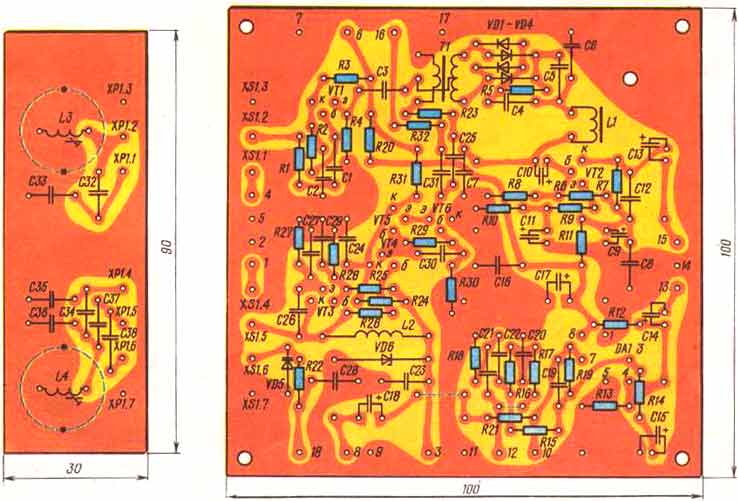

Подавляющее большинство деталей приемника размещено на одной, основной, печатной плате. Плату изготавливают из одностороннего фрльгированного материала (гетинакса или стеклотекстолита) толщиной 1,5... 2,5 мм. Она разработана под следующие детали: резисторы - МЛТ-0,25; конденсаторы - К50-6, КМ. Вместо К50-6 можно использовать конденсаторы К50-3 и им подобные: на плате предусмотрено место для их установки, в том числе и дополнительные контактные площадки. В частотоопределяющих цепях конденсаторы КМ можно заменить на КТ, КД и им подобные, в цепях развязки (здесь, кстати, подойдут конденсаторы емкостью 0,01...0,1 мкФ) - на КЛС. В фильтрах (С6, С7, С20-С22) при отсутствии конденсаторов КМ целесообразно установить бумажные конденсаторы (МБМ, БМ-1 и т. д.) или любые другие, имеющие малый температурный коэффициент емкости.

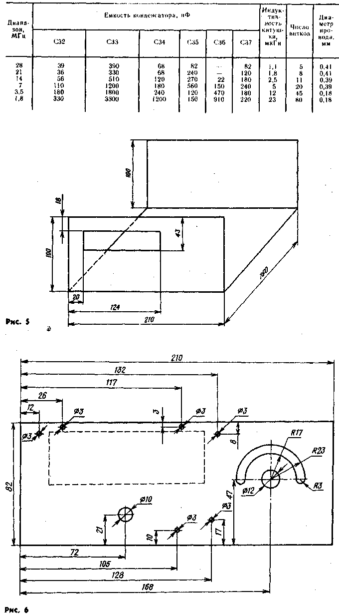

Чертеж сменной печатной платы дан на 2-й с. вкладки. Здесь можно использовать конденсаторы КМ (с малыми ТКЕ), К.Т, КД и им подобные. Номиналы конденсаторов С32-С37 и намоточные данные катушек L3 и L4 (они идентичны) приведены в таблице. Намотка рядовая, виток к витку. Каркасы и экраны для катушек - аналогичные тем, что были применены авторами в семидиапазонном приемнике. Значение индуктивностей указано для катушек с экранами при среднем положении подстроечников.

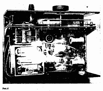

Конструкция приемника показана на рис. 4. В П-образном корпусе (его эскиз приведен на рис. 5), изготовленном из дюралюминия толщиной 1,5 мм, установлены основная плата, отсек с батареями питания и вертикальная перегородка, на которой закреплены переменный конденсатор и шкально-верньерный механизм. Эскиз этой перегородки приведен на рис. 6, а общий ее вид с установленным шкально-верньерным механизмом и подшкальником - на 2-й с. вкладки. Диск верньера применен стандартный, от приемника “Альпинист”. Шкала линейная, с индивидуальной градуировкой для каждого из любительских диапазонов. Требуемый ход тросика обеспечивают промежуточные ролики. Два верхних (по рисунку) ролика имеют диаметр около 20 мм, а нижние - примерно 6 мм. Стрелка шкалы - отрезок провода ПЭВ-2 диаметром примерно 0,5 мм. Положение окна шкалы в передней панели относительно шкально-верньерного механизма показано на рис. 6 пунктиром. Подшкальник установлен на перегородке на двух стойках. Ось, на которой закреплена ручка настройки, использована от переменного резистора типа СП-1 (с длинной осью). От этого же резистора использованы элементы крепления оси на перегородке. На оси следует сделать небольшую выточку, в которую укладывают тросик (один виток вокруг оси). На задней стенке приемника установлены коаксиальные (для антенны и выхода гетеродина на трансиверную приставку) и низкочастотные разъемы (для управления приставкой и подключения головных телефонов).
Как уже отмечалось, батареи питания (три батареи 3336Л) помещены в отдельный отсек. Это исключает порчу приемника в случае, если они “потекут” при длительной эксплуатации одного комплекта.

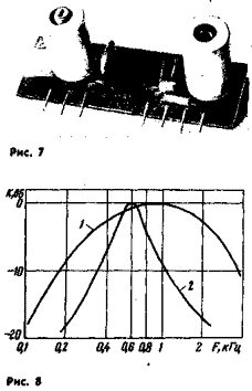

Одна из сменных плат приемника показана на рис. 7.

Принципиальная схема узла управления варикапом приведена на рис. 2. Включают расстройку приемника переключателем SA1. Установив его в правое по схеме положение, а движок переменного резистора R2 в среднее положение, настраивают приемник (ручкой основной настройки) на какую-либо телеграфную станцию. Затем переводят SA1 в левое по схеме положение и подстроенным резистором R1 добиваются приема той же станции. Поскольку у приемников прямого преобразования основной и зеркальный каналы приема неразличимы то следует быть особенно внимательным. Одинаковая расстройка резисторов R1 и R2 от найденного среднего положения (контролируется по управляющему напряжению) должна приводить к одинаковому изменению тона принимаемой станции.
