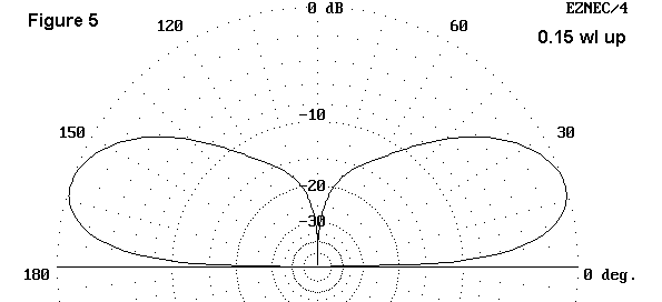

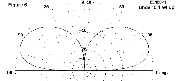

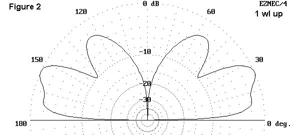

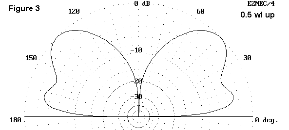

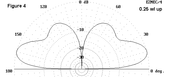

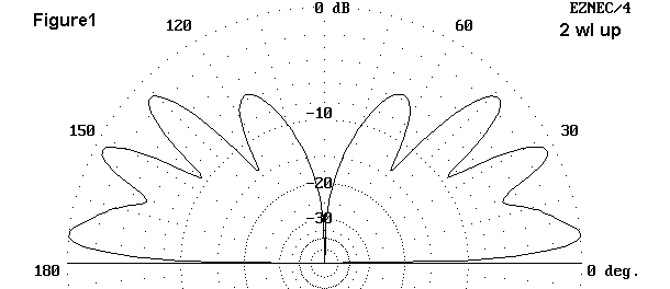

Какую же высоту установки вертикала выбрать? Давайте обратимся к EZNEC и смоделируем наш вертикал для среднего качества земли.
На Рис.1 дана диаграмма вертикала для высоты установки 0.1 лямбда. Максимум излучения -угол 25 град, что совсем не плохо для DX связей.
На Рис.2 то же , но для высоты установки 0.15 . Угол -20 град. Отлично!
На Рис.3 излучение раздваивается на 2 части -15 град и 60 град, что не очень хорошо, т.к. угол 60 град, бесполезен для DX связей, но мы теряем мощность на это ненужное излучение.
На Рис.4 , высота 0.5 лямбды и угол увеличивается до 50 град, что снижает дальность связи.

На Рис.6, высота 2 лямбды, энергия излучения дробится на несколько углов, т.е. мы теряем очень много энергии.
Из этого можно сделать вывод, что наилучшей высотой установки вертикала , будет высота 0.15 лямбды над землей или крышей. Вертикалы требуют для установки достаточно много свободного места. Вот данные из книги Джона Деволдера:
