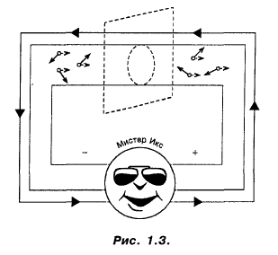

“А”: Верно сказано!... Ну тогда, маэстро, позвольте предложить Вашему вниманию еще рисунок (рис. 1.3)?
“Н”: Отчего же... Извольте... Так, приехали... А это еще что за “Мистер Икс”?
“А”: Поскольку в школе ты еще не добрался до раздела “Электричество”, я позволил себе “дополнить” наши научные рассуждения вот этим самым персонажем. Тем более, что это исключительно серьезный
персонаж, несмотря на его улыбку.
“Н”: А в чем заключается его роль?
“А”: А именно в том, что “Мистер Икс” обеспечивает нам возможность, а значит и право, пририсовывать к электронам пунктирные стрелки. Иначе говоря, “Мистер Икс” является той СИЛОЙ, тем самым источником, которая ГЕНЕРИРУЕТ ТОК в проводнике! Не зря я пририсовал слева от него МИНУС, а справа ПЛЮС!
“Н”: А это принципиально?
“А”: Безусловно!... Ты ведь, очевидно, слышал, что одноименные заряды взаимно отталкиваются, а разноименные — притягиваются! Поэтому направление результирующих составляющих средних скоростей электронов может быть таким, как представленно, только в том случае, если у “Мистера Икс” и ПЛЮС и МИНУС расположены именно так, как показано на рисунке! Поскольку, если их поменять местами, то...
“Н”: ...Направление электрического тока изменится на противоположное!
“А”: Верно! И, кстати, Незнайкин, интересная вещь... Хаотические скорости электронов в кристалле, как мы выяснили, имеют порядок метров в секунду!
“Н”: Тогда получается, что упорядоченная составляющая соответствует всего лишь сантиметрам в секунду?
“А”: Именно так! ЭЛЕКТРИЧЕСКОЕ ПОЛЕ, генерируемое “Мистером Икс”, обеспечивает каждому электрону постоянную составляющую, имеющую величину не более единиц сантиметров в секунду даже при очень сильных электрических полях!
“Н”: Тогда я что-то не могу взять в толк... Получается, что скорость электрического тока всего десятки сантиметров в секунду?!...
“А”: Ну, дружище, на этот раз не только в яблочко, а вообще в мишень не попал! Иначе говоря — мимо цели! Да если бы дело обстояло так, то не имело бы человечество не только электронных чудес, но даже обыкновенной электрической лампочки! Поскольку ток шел бы к нам от электростанции недели, а то и месяцы! Не боись. Природа щедра! Действительно, избыточная составляющая скорости электронов, которую они приобретают при участии “Мистера Икс” — не более единиц сантиметров в секунду! Но вся штука заключается в том, что в различных участках проводника (проволоки) электроны начинают двигаться, практически, одновременно! Даже если эта проволока имеет длину сотни или тысячи километров! Электрическое поле сообщает вышеупомянутое приращение составляющей средней скорости каждому электрону ПОЧТИ ОДНОВРЕМЕННО!
“Н”: То есть с бесконечной скоростью?
“А”: Ну-ну, дружище, не так круто!... Скорость распространения электрического поля в проводнике составляет величину порядка ДВУХСОТ ТЫСЯЧ КИЛОМЕТРОВ В СЕКУНДУ, что несколько меньше скорости света в вакууме! Вот почему на рисунке я изобразил толстой стрелкой НАПРАВЛЕНИЕ ВОЗДЕЙСТВИЯ ЭЛЕКТРИЧЕСКОГО ПОЛЯ на все свободные электроны в кристалле.
“Н”: А тебе не кажется, чти пора бы сорвать маску с “Мистера Икс”? Что он вообще из себя представляет? И как его настоящее имя?...
“А”: Иными словами, “Кто вы, доктор Зорге?” Ответ прост! “Я — Шаповалов Т П.!”
“Н”: Ценю твой юмор! Но, видите ли?...
“А”:“... Достаточно, расстрелять, следующий...” Ладно, шутки в сторону!...
“Мистер Икс”, Незнайкин, является ничем иным, как ИСТОЧНИКОМ ТОКА! Этот источник, как оказывается, способен сообщать, посредством генерации электрического поля, избыточную скорость свободным электронам. Двигаясь по ЭЛЕКТРИЧЕСКОЙ ЦЕПИ, эти электроны СПОСОБНЫ ВЫПОЛНЯТЬ НЕКОТОРУЮ РАБОТУ! Поскольку, ВНИМАНИЕ, абсолютная величина пунктирных стрелок находится в прямой зависимости от источника тока! Или, если угодно, от генератора электрического поля. Так вот, любой источник (или генератор) электрического поля характеризуется величиной ЭЛЕКТРОДВИЖУЩЕЙ СИЛЫ, которую он посредством генерируемого электрического поля сообщает перемещаемым по цепи электрическим зарядам.
