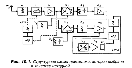

“С”: Вот именно этим мы сейчас и займемся!... Итак, приступаем к обсуждению структурной схемы и ее особенностей. Я предлагаю начать с обсуждения радиотехнического тракта, затем обсудить особенности систем контроля и индикации, а затем вопросы электропитания разрабатываемого устройства. И, одновременно, не забыть о весогабаритных характеристиках.
“А”: Вы, Спец, всю жизнь занимались разработками. Поэтому — Вам и карты в руки! Какой же радиотехнический тракт вы предлагаете принять за основу?
“С”: Да вот, примерно, такой (см. рис. 10.1)!
“Н”: А почему цепи первой АРУ даны пунктиром?
“С”: Да потому, что мы должны еще выяснить такой вопрос. Будет ли аттенюатор R иметь плавную регулировку? В этом случае необходима цепь первой АРУ. Или же аттенюатор R будет иметь некоторое фиксирование значение ослабления, которое будет задействовано, если входной сигнал приемника превысит некоторое значение?
“А”: Аттенюатор применяется для сохранения высокого динамического диапазона приемника?
“С”: Да, именно для этого! В связи с чем, ослабление при малом сигнале должно быть равно НУЛЮ, а при большом сигнале иметь такое значение, чтобы не допустить перегрузки усилителя ВЧ, который обозначен на структурной схеме, как А1
“А”: АРУ-1 может строиться только как обратная АРУ?
“С”: Нет, АРУ-1 может быть и прямого и смешанного типа также!

“А”: Усилитель А1 применим двухтактный?
“С”: Возможно и это. Хотя в данный исторический период есть решения и получше!
“А”: Смеситель U1, проблем у нас не вызывает?
“С”: Я полагаю — никаких!
“А”: Ну, фильтр Z2 проходим также без проблем?
“С”: А вот здесь я не уверен! Вопрос о том, удастся ли достать узкополосный кварцевый фильтр и какой именно! Поскольку фильтр Z, держит в неопределенности расчет исходных значений частот гетеродинов и коэффициентов перекрытий диапазонов!
“Н”: Уважаемый Спец! А если нам не повезет и вопрос с Z2 — зависнет? Как быть тогда?
“С”: Посыпать голову пеплом не придется и в этом случае! Просто мы воспользуемся альтернативными решениями.
“А”: Но от преобразования “вверх” мы не отказываемся?
“С”: Ни при каких условиях! Но я вижу, что принципиальных возражений по структурной схеме не имеется! Поэтому предлагаю перейти к рассмотрению системы индикации настройки.
