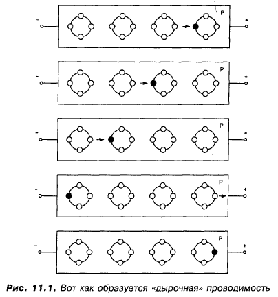

“С”: Ну конечно! У него образуется незаполненная ковалентная связь, которая ВСЕГДА готова принять свободный электрон. И она его принимает ... от соседнего атома германия (либо кремния)! Вот почему эту вакансию или брешь в физике полупроводников почетно именуют ДЫРКА! А теперь обратите внимание на рис. 11.1, который показывает фазы ДЫРОЧНОЙ ПРОВОДИМОСТИ, когда к полупроводнику р-типа (positive — положительный) приложено напряжение.
“А”: Пожалуй, я попробую рассказать о динамике изображенного процесса. В полупроводнике р-типа дырка, представляющая собой положительный заряд, перемещается от положительного полюса к отрицательному. На предложенных рисунках рассматриваются последовательные фазы этого процесса. В последнем из рисунков, электрон, поступивший от источника тока, заполняет ближайшую к отрицательному полюсу дырку. Одновременно с этим, другой электрон покидает ближайший к положительному полюсу атом. На месте этого электрона возникает новая “дырка”! Ну и так далее!
“С”: А что еще можно сказать по этому поводу?
“А”: Разве что отметить тот интересный факт, что когда электроны, в полном соответствии с физикой, перемещаются внутри кристалла к положительному полюсу, дырки перемещаются к ... отрицательному!
“С”: И делают это так, как будто они являются РЕАЛЬНЫМИ частицами с положительным зарядом!
“Н”: Только теперь до меня дошло, почему раньше вместо ясного и четкого выражения “движение электрона”, Аматор часто употреблял выражение — “носитель электрического заряда”.
“А”: Слава Богу, Незнайкин, слава Богу! Но, дорогой Спец, разъясните нам понятнее, что такое р—п-переход?

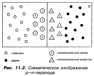

“С”: Давайте проделаем мысленный эксперимент. Но еще прежде уясним себе, что именно на физических свойствах контактов между полупроводниками р-типа и n-типа, а также на контактах металл—полупроводник базируются принципы действия подавляющего большинства современных электронных элементов. Так вот, на границе раздела между двумя различными по типу электропроводности полупроводниками возникают ПОТЕНЦИАЛЬНЫЕ БАРЬЕРЫ. А сама зона разграничения носит название Р—N-ПЕРЕХОДА. Информация к размышлению — его толщина порядка 0,3 микрона и меньше.
“Н”: И эти различные области взаимодействуют между собой?
“С”: И еще как! Во-первых, отрицательно ионизированные акцепторы оттолкнут от р—п-перехода свободные электроны области п (см. рис. 11.2)!
“А”: По этой же причине ионизированные доноры будут противодействовать дыркам области р приближаться к р—п-переходу! Ведь одноименные заряды отталкиваются!
“С”: Но, кроме того, доноры n-области притягивают к р—п-переходу электроны из области р, в результате чего в районе самого р—п-перехода избытка дырок отнюдь не наблюдается. Можно сказать и иначе — дырки области р уходят от р—п-перехода!
“А”: Иными словами, в прилегающем к р—n-переходу объеме области р все акцепторы будут заполнены, то есть ионизированы отрицательно. Точно так же в области п все доноры вблизи перехода потеряют по электрону. И станут положительно заряженными ионами.
“С”: В то же время свободные носители электрического заряда (электроны и дырки) в районе перехода ОТСУТСТВУЮТ! Следовательно, р—п-переход превращается в некий БАРЬЕР между двумя областями, из которых одна имеет положительный, а другая — отрицательный потенциал.
Иначе говоря, образуется ПОТЕНЦИАЛЬНЫЙ БАРЬЕР! И при всем при том кристалл, в целом, все равно остается электронейтральным.

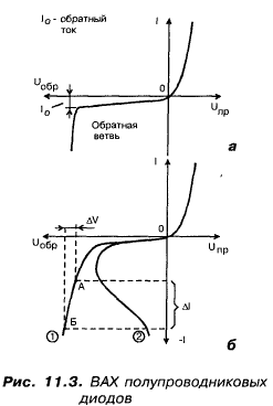

“Н”: Чудеса, да и только! Это что же выходит? При одном и том же напряжении ток может изменяться вдвое?
“А”: Ну почему вдвое? А в пять, в десять раз при том же напряжении не хочешь?
“Н”: Минуточку, а как же тогда быть с законом Ома?...
“С”: Твой вопрос, Незнайкин, не застал меня врасплох! Но прошу внимательно взглянуть на рис. 11.3, б...
“А”: На обратной ветви я вижу ДВЕ кривые!
“С”: Да. И они соответствуют двум различным видам (механизмам) ПРОБОЯ р—n-перехода. Первый — это так называемый ЛАВИННЫЙ пробой (кривая 1). Второй — ТЕПЛОВОЙ пробой. Сразу оговорю, что если судьба какого-либо диода пошла по кривой 2, то единственное, что здесь можно сделать — это как можно быстрее выпаять его из схемы и сдать на металлолом! Поскольку это означает тепловое разрушение кристалла и, естественно, расплавление р—п-перехода!
“А”: А если карты выпадут так, что ВАХ пойдет по кривой 1 ?
“С”: Тогда все не так страшно! Как вообще проявляет себя пробой р—п-перехода? Он проявляется, прежде всего, в резком увеличении тока, протекающего в обратном направлении. Это бывает при достижении определенного КРИТИЧЕСКОГО значения ОБРАТНОГО напряжения. Если подходить очень строго, то существуют три вида пробоя перехода: лавинный, туннельный и тепловой. Просто в силу ряда причин практического характера мы оставляем пока без рассмотрения туннельный пробой...

“С”: Взгляни еще раз на нижний рисунок. А именно, сравни между собой точки кривой 1 — “А” и “Б”. Что ты видишь?
“Н”: Только то, что значения напряжения для точек “А” и “Б” практически одинаковы, а ток через них, между тем, проходит совершенно различный!
“С”: Ну вот тебе и чисто практическое применение эффекта — СТАБИЛИЗАЦИЯ НАПРЯЖЕНИЯ! Чтобы было понятнее, я изобразил здесь простейшую схему параметрического стабилизатора напряжения (рис. 11.4). В зависимости от типа СТАБИЛИТРОНА (а именно так называются полупроводниковые диоды, в которых используется участок А—Б обратной ветви характеристики) мы выбираем исходную величину напряжения стабилизации, которая более всего подходит нам в каждом конкретном случае.
