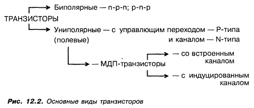

“Н”: Но получается, что есть два абсолютно различных вида транзисторов?
“С”: Да, это безусловно так! Хотя их, вообще-то не два, а несколько больше.
“А”: А действительно, может перечислим основные типы?
“С”: Без проблем! Можем расписать этот факт следующим образом (см. рис. 12.2).
“Н”: И все это разнообразие действительно применяется?
“С”: Безусловно, но это еще далеко не все! Большой популярностью сейчас! пользуются, например, МДП- или МОП-транзисторы с двумя затворами. Ищ вот совершенно новый класс — ТРАНЗИСТОРЫ С ВЫСОКОЙ ПОДВИЖ-' НОСТЬЮ ЭЛЕКТРИЧЕСКИХ ЗАРЯДОВ!
