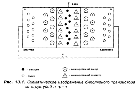

“Спец”: Прежде всего — БИПОЛЯРНЫЙ ТРАНЗИСТОР состоит из двух противоположно направленных р—n-переходов. Совершенно ясно, что при этом, как во многих прочих жизненных ситуациях, возможны две структуры : р—п—р и п—р—п .
“Аматор”: При этом одна из внешних областей называется ЭМИТТЕРОМ. В таком случае вторая внешняя область именуется — КОЛЛЕКТОР. А прослойка, лежащая между ними, соответственно — БАЗОЙ (рис. 13.1).
“С”: Интеллигенция тоже именовалась прослойкой! Но любому цивилизованному обществу она необходима точно так же, как БАЗА биполярному транзистору! И в одном, и в другом случае эта база играет решающую и определяющую роль! Если она имеется, то имеется все!
“А”: Благодарю за высокую оценку роли интеллигенции в современном обществе! А вот какова роль базы в транзисторе?
“С”: Давай сперва, опираясь на опыт, полученный при рассмотрении р— n-перехода, представим себе транзистор графически. Пусть это будет п—р— n-транзистор! Посмотрите на его изображение внимательно. Из рисунка следует тот факт, что при любой полярности батареи G, один из переходов окажется подключенным в прямом, а другой в обратном направлении.
“Незнайкин”: То есть “что бы мы ни делали — не идут дела”! То есть я хотел сказать, ток по цепи не проходит!
“С”: Правильно! Хотя, если учитывать тот факт, что реально скорости электронов НЕ РАВНЫ, а существует некоторое распределение их по скоростям, то хотя бы в силу этого ВСЕГДА есть небольшое количество высоко скоростных электронов, которые пройдут через р—n-переход. Вот такой небольшой СКВОЗНОЙ ток будет иметь место в данном случае! Этот ток очень мал и не зависит от величины приложенного напряжения (поймите меня правильно — только до определенного предела!)
“Н”: А если температура будет возрастать?
“С”: Тогда, что совершенно естественно, возрастет и сквозной ток! Более того, возросший сквозной ток будет вызывать дополнительное нагревание переходов...
“А”: Что вызовет новое возрастание тока, а оно, в свою очередь — еще большее нагревание! И так далее!...
“С”: Но вовсе не до бесконечности, а до ТЕПЛОВОГО ПРОБОЯ, который в подобных случаях приводит к разрушению структуры кристалла транзистора!

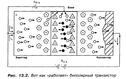

“С”: Естественно. А потому нарисуем новую картинку. И внесем в нее одно небольшое добавление... А именно, между эмиттером и базой, в прямом направлении, мы подключим одну небольшую батарейку, и все (рис. 13.2)!...
“А”: Ничего себе “и все”! Сразу “все смешалось в доме Облонских”!
“С”: Ах, оставьте Облонских в покое, нам и своих забот выше крыши! Посмотрите на рисунок! Поскольку переход база —эмиттер включен в прямом направлении, то не будь коллектора — ОН весь ушел бы в базу! Он — это, конечно же, прямой ток перехода. Но, выстроившиеся в коллекторной области положительно ионизированные доноры, своим полем как бы “перехватывают” большую часть проникнувших в базу со стороны эмиттера электронов. И, дополнительно разогнав их, сообщают им достаточную энергию, чтобы они не завернули назад. То есть чтобы они не свернули к положительно ионизированным донорам коллектора, а смогли бы дойти к обозначенной штриховкой зоне коллектора, где их “подхватит” своим положительно заряженным полюсом батарея Gк…э! Далее, уже как коллекторный ток 1к, эти электроны “проследуют” к Gк..э. А из отрицательного полюса этой же батареи ПРИБЛИЗИТЕЛЬНО такое же количество электронов “войдет” в область эмиттера.
“Н”: Вы случайно употребили слово “приблизительно”?
“С”: Многие философы готовы прозакладывать свою собственную голову, что во Вселенной нет ничего случайного! Я, в принципе, не против того, чтобы поспорить на эту тему, но в данном случае выражение ПРИБЛИЗИТЕЛЬНО р употребил действительно НЕ случайно!
“А”: Да и на рисунке видно, что два-три электрончика взяли, да и свернули в базу, перехваченные пусть и небольшим, но тем не менее тоже ПОЛОЖИТЕЛЬНЫМ полюсом батарейки G6_э.
“С”: Очень верное наблюдение! И так будет всегда! Базовый и коллекторный ток в транзисторе неразлучны в том смысле, что для любого транзистора это соотношение выполняется очень строго. Достаточно тем или иным путем добиться увеличения базового тока, как возрастает и коллекторный ток! Ну, а если базовый ток уменьшается, то можете быть спокойны — коллекторный ток уменьшится в той же пропорции!

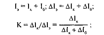

“А”: А может стоит попробовать нарисовать пару формул на эту тему?
“С”: Паркуа бы и нет? Следите за движением кончика моей шариковой ручки:
“Н”: А что такое К?
“С”: А вот это ИМЕННО ТОТ параметр, о котором многие десятки лет мечтали лучшие физики мира! К — это КОЭФФИЦИЕНТ УСИЛЕНИЯ ТРАНЗИСТОРА по ТОКУ! Поскольку 1к всегда много больше, чем 1б. •

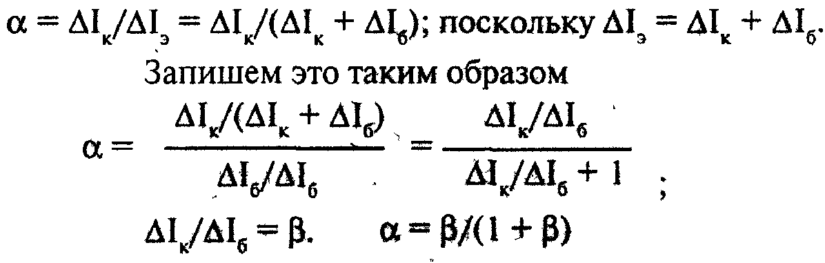

“С”: Действительно, существует несколько различных коэффициентов усиления. Если говорить более строго, то коэффициенты усиления и следует расписать так:
коэффициент усиления а — всегда меньше 1, а р — больше.
“Н”: А какой физический смысл оси (3?
“С”: Все зависит от основной схемы включения транзистора. А вариантов включения известно только три. С общей базой, общим эмиттером и общим коллектором. И мы сейчас поговорим об этом более подробно. Но прежде вопрос — всем понятно, что процессы в р—п—р - транзисторе протекают аналогично?
“А”: Да, но только следует поменять полярности обеих батарей на предыдущем рисунке и заменить доноры на акцепторы и, соответственно, акцепторы на доноры. Ну, а электроны — дырками и наоборот.

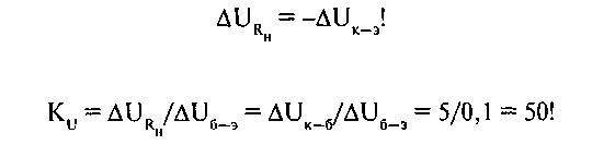

“С”: А ты, Незнайкин, вспомни, что мы говорили о ВАХ диодов? И прикинь, что при изменении D Iб в несколько раз, D Uб_э изменяется не более, чем процентов на 5—8! Значит, если для кремниевого транзистора U6_3 = = 0,7 вольта, то D Uб_э составляет, примерно, не более 0,1 вольта! А вот коллекторная батарейка дает напряжение, к примеру, равное 10 вольт! Но мы подбираем Rн таким, чтобы D U = 5 вольт.
Но ведь
Вот и выходит, что в схеме ОБ коэффициент усиления по напряжению много БОЛЬШЕ единицы, а коэффициент усиления по току немногим МЕНЬШЕ единицы! Что касается усиления по мощности, то оно также больше единицы.

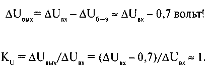

А теперь посмотрим, что можно сказать о КU такой схемы. В самом деле, коллекторный ток, проходя по резистору rh создает падение напряжения, равное U . Но напряжение U6_3 будет во всех случаях иметь величину около 0,7 вольта. Тогда:
Вот эта схема и получила в технике наименование ЭМИТТЕРНЫЙ ПОВТОРИТЕЛЬ.

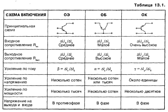

“А”: Что еще следует знать об особенностях этих трех схем включения?
“С”: Ну, как минимум, то, что представлено в табл. 13.1.

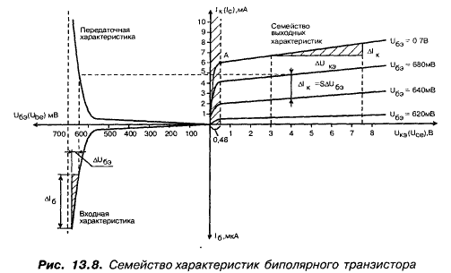

“Н”: Что понимается под термином “семейство характеристик”?
“С”: Ну, прежде всего различают ВХОДНУЮ, ПЕРЕДАТОЧНУЮ и ВЫХОДНУЮ характеристики! Не разобравшись в них, переходить к схемотехнике бессмысленно! Дорогой Аматор, я знаю, вы достаточно вникли в суть этого вопроса, а потому прошу вас...
“А”: Лично я всегда относился с симпатией как к транзисторам, так и к их характеристикам! А потому предлагаю на всеобщее обозрение рис. 13.8.
Обратите внимание на семейство ВЫХОДНЫХ характеристик биполярного транзистора. Очень любопытной является точка “А”. Здесь резкое нарастание коллекторного тока (для фиксированного U6_3 = 0,7 В) при повышении UK_3 от 0 до, примерно, 0,4 В неожиданно и полностью изменяет свой характер! И при дальнейшем повышении коллекторного напряжения, от 0,4 до 10 вольт, коллекторный ток возрастает ВСЕГО на ОДИН миллиампер!
“Н”: А если повышать Uк-э дальше?
“С”: Ход выходной характеристики будет оставаться все таким же ровным и плавным! Правда, если мы вовремя не остановимся, то в конце — концов добьемся того, что достигнем напряжения пробоя, при котором произойдет резкое, внезапное и, увы, необратимое разрушение транзисторной структуры. Поэтому для каждого типа транзистора существует строго оговоренное паспортное значение предельного коллекторного напряжения. Оно, в за висимости от предназначения, типа и индекса транзистора, находится в пределах от нескольких (обычно не менее 10) вольт до многих сотен и даже тысяч вольт!
“А”: А насколько изменяется положение точки “А” у такого разнообразия транзисторов? Я имею в виду численные значения напряжения “большого перелома”?
“С”: Это очень важный вопрос! Проекция точки “А” на абсциссу UK_3 соответствует одному из важнейших параметров транзистора — НАПРЯЖЕНИЮ НАСЫЩЕНИЯ. Иначе — Uк-э нас. Чем эта величина меньше, тем более качественным считается транзистор.- Дело в том, что это также чисто внутренний, нерегулируемый схемотехнически параметр транзистора. Прежде у старых германиевых транзисторов, например П416, Uк-э нас — 1 В. У кремниевых высоковольтных (первых выпусков, например КТ605) этот параметр достигал 5 — 6 вольт. У наиболее популярных и массовых, например КТ315, в зависимости от индекса, UK_3 нас варьируется от 0,1 до 0,3 вольт.
“А”: Ну, а у наиболее качественных?
“С”: Да вот, например, отлично зарекомендовали себя такие маломощные транзисторы, как КТ342, КТ3102, КТ3107, КТ349 и т.д. Для них характерно значение рассматриваемого параметра порядка: 0,06 — 0,1 вольт. Заметим также, что Uк-э нас уменьшается при уменьшении величины коллекторного тока.
“А”: Удивительно, что изменение напряжения U6_3 буквально на несколько десятков милливольт (при фиксированном Uк-э ) оказывает такое крутое влияние на величину коллекторного тока!
“С”: Но самое главное, что варьируя потенциал U6_3 ПО НАШЕЙ ВОЛЕ, схемотехнически, мы приступаем к овладению фантастическими возможностями транзистора!
“Н”: Однако, на семействе выходных характеристик отмечен и такой параметр как НАКЛОН, если я не ошибаюсь?
“С”: Нет, Незнайкин, не ошибаешься! Наклон характеристики характеризуется отношением D Iк/D UK_3. Существуют транзисторы, у которых этот наклон стремится к нулю! Или, можно сказать, отношение D UK_3/D IK — стремится к бесконечности! Эта зависимость называется еще ДИФФЕРЕНЦИАЛЬНЫМ ВЫХОДНЫМ СОПРОТИВЛЕНИЕМ и обозначается как гкэсе).
гкэ = D UK/D IK | при U6_3 = const.
“Н”: А что представляет из себя параметр S?
“С”: Изменение коллекторного тока в зависимости от изменения напряжения база—эмиттер, получило определение КРУТИЗНА или S.
S = D 1к/D Uб_э при UK_3 = const.
“А”: А теперь можем перейти к рассмотрению ПЕРЕДАТОЧНОЙ (переходной) ХАРАКТЕРИСТИКИ?
“С”: Вполне! Это очень наглядная характеристика, показывающая зависимость коллекторного тока от напряжения база—эмиттер. Но запомним, что при ФИКСИРОВАННОМ UK_3! Поскольку, если UK_3 варьируется, то в таком случае имеем СЕМЕЙСТВО переходных характеристик!
“Н”: Ну, а для чего тогда необходима ВХОДНАЯ ХАРАКТЕРИСТИКА?
“С”: Для чувства комфорта, дорогой Незнайкин! В некоторых случаях удобно знать зависимость U6_3 от базового тока 16. И, кроме того, при профессиональных расчетах параметров и режимов электронных узлов. Также для описания входной цепи транзистора как нагрузки, соединенной с входным источником напряжения, скажем...
