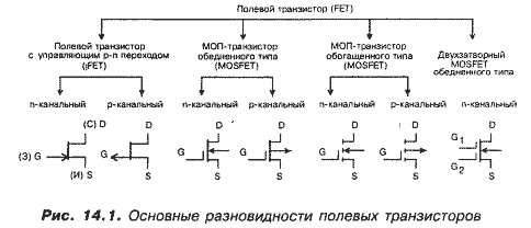

“С”: Да нет, в самый раз! Прежде всего, приведем схемные обозначения этих семи основных видов (см. рис. 14.1).
“Н”: А как работают эти транзисторы и почему необходимо столько различных типов?
“С”: Управляющий электрод всех типов полевых транзисторов (FET) называется ЗАТВОРОМ, обозначаемым как 3 или имеющим международное обозначение G. Он позволяет управлять величиной сопротивления между СТОКОМ С (или D) и ИСТОКОМ И (или S). Управляющим напряжением является, таким образом, Ugs (или Uзи ). Большинство полевых транзисторов являются симметричными, то есть их свойства не изменяются, если D и S поменять местами. В транзисторах с управляющими р—n-переходами затвор отделен от канала обратносмещенным р—п-переходом.

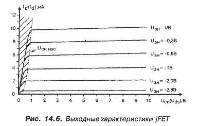

“С”: Да тем обстоятельством, что на станции отправления к товарняку забыли прицепить последний вагон... А если без шуток, то jFET (впрочем как и MOSFET) допускает работу в режиме, который даже не рассматривается при анализе возможностей биполярного транзистора! А именно — в качестве управляемого сопротивления. При этом необязательно вообще подавать на сток какое-либо постоянное напряжение. Хотя и это не исключено! Но мы, пока что, не станем рассуждать на эту тему, а перейдем к семейству ВЫХОДНЫХ характеристик jFET.
“А”: А они что, сильно отличаются по внешнему виду от характеристик биполярного транзистора?
“С”: Да нет, я бы не сказал! А, впрочем, судите сами: Здесь представлено семейство выходных характеристик JFET, передаточную характеристику которого мы рассматривали раньше (рис. 14.6).
“Н”: А пунктирная линия, обозначенная как U нас — это напряжение насыщения сток — исток?

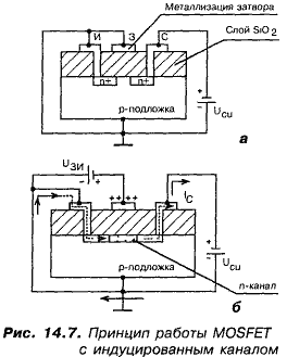

“С”: Вот о них-то и пойдет сейчас речь! Обратимся к следующему рисунку. Здесь изображен МОП-транзистор (MOSFET) ОБОГАЩЕННОГО типа, имеющий, так называемый, ИНДУЦИРОВАННЫЙ канал (рис. 14.7).
“А”: Означает ли это, что при равенстве потенциалов истока и затвора ток через транзистор протекать не будет?
“С”: Безусловно! Более того, даже подавая на затвор незначительное положительное (относительно истока) напряжение, мы эт> ситуацию изменить не в состоянии! MOSFET — заперт! Но, как известно, электроникой занимаются очень настойчивые люди! Мы продолжаем повышать потенциал (см. рис 14.7б). Не торопясь, плавно... И в какой-то момент... появляется ток стока! Это означает, что некоторый положительный потенциал затвора через диэлектрик SiO2 навел (или индуцировал) канал проводимости n-типа, по которому электроны “двинулись” от истока к стоку!
“А”: Напряжение, которое создает канал проводимости, должно превысить некоторую величину, называемую ПОРОГОВОЙ. Может изобразить это графически?
