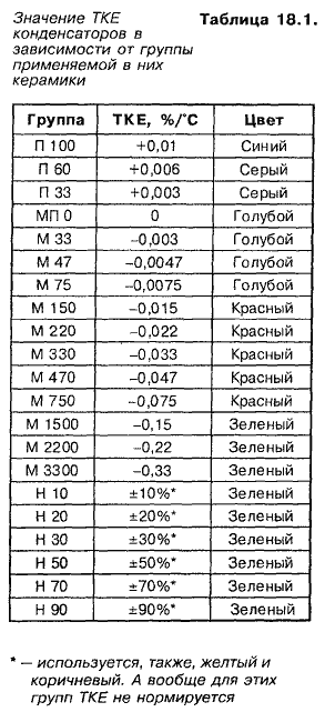

“А”: Однако мало радости доставляет ТКЕ если конденсатор входит в состав высокочастотной резонансной цепи!
“С”: Мало — это не то слово! Особенно это касается гетеродинов! Поэтому, в зависимости в от величины ТКЕ, конденсаторы разделяются на группы. Каждая имеет свое значение ТКЕ!
“Н”: Давайте, на всякий случай, составим на сей счет небольшую таблицу! “А”: Это разумно! Итак, смотри таблицу (табл. 18.1).
“Н”: А почему бы ВСЕ конденсаторы не выпускать на основе керамики МП 0 и все дела?
“С”: Это и ненужно, и невозможно! Ненужно, поскольку в состав контуров входит, как известно, еще и катушка индуктивности, которая (как увидим позднее) тоже характеризуется аналогичной величиной ТКИ (температурный коэффициент индуктивности). А применение керамики типа МП 0 не позволило бы ввести в контур термокомпенсацию!
“A”: A невозможно, очевидно, потому, что в керамических конденсаторах большой емкости применена керамика с колоссальным значением диэлектрической проницаемости! И это понятно, если принять во внимание степень миниатюрности этих конденсаторов.
“С”: Но вот с ТКЕ таких конденсаторов дело обстоит хуже! Я занес в таблицу группы от Н—10 до Н—90 включительно!
“Н”: А что означают звездочки?
“С”: Только тот факт, что для этих групп характерен не ТКЕ, а относительное изменение их емкости в интервале температур от -60 °С до +85 "С соотнесенное с их емкостью при +20 "С.
