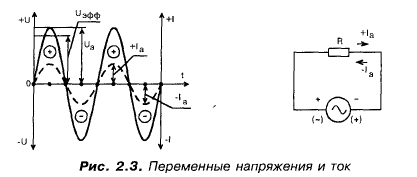

“Н”: Это элементарно, Ватсон! Взгляни на рис. 2.3. Вот эта вторая синусоида и есть иллюстрация переменного тока. На графике представлена зависимость амплитуды переменного тока от амплитуды переменного напряжения.
“А”: ...И все?
“Н”: “Чего же боле... Что я могу еще сказать?”
“А”: Ты, Незнайкин, нарисовал совершенно правильный график! И рассуждал ты при этом достаточно верно, но до определенного момента. А вот дальше...
“Н”: Ну, ты говоришь прямо-таки загадками! Здесь рядом я пририсовал небольшую принципиальную схемку. Я даже обозначил на ней направление течения тока в положительный и в отрицательный полупериоды!
“А”: Действительно, в моменты, когда напряжение на электродах источника (генератора) переменного напряжения будет равно НУЛЮ, то и ток будет равен НУЛЮ!
“Н”: А когда на электродах будет максимальное напряжение, то и ток будет МАКСИМАЛЬНЫМ!
Так что же тут неправильного?
“А”: Не кипятись, ты не чайник! Остынь! Хотя, если исходить из лексикона компьютерщиков, то ты именно ЧАЙНИК — т.е. НАЧИНАЮЩИЙ!
Вспомни лучше знаменитый анекдот про человека, который искал потерянное золотое кольцо ночью рядом с фонарем. Хотя потерял его совершенно в другом месте! Помнишь его главный аргумент в отношении неадекватного места поиска?
“Н”: Он сказал, что ищет кольцо под фонарем потому, что здесь светлее искать! Но при чем эта история к нашим делам?...
“А”: Так ведь ты сделал сейчас то же самое, дружище Незнайкин!
Ты рассмотрел случай, когда в цепи переменного тока находится АКТИВНОЕ СОПРОТИВЛЕНИЕ!

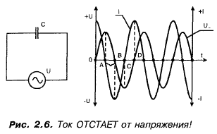

“А”: Сейчас... Смотри сюда. Справа я зарисовал уже знакомую нам эпюру (график изменения во времени) напряжения на обкладках конденсатора. А теперь представим себе, как пройдет эпюра токов (рис. 2.6)?
“Н”: А исходить будем из эпюры напряжений?
“А”: Естественно! Итак, рассмотрим участок АВ. В момент А напряжение генератора МАКСИМАЛЬНО. На обкладках конденсатора оно такое же. Но это ведь означает, что все электроны, которые могли быть “втиснуты” источником на одну из пластин — уже там!
“Н”: Конденсатор, иначе говоря — заражен! То есть ток в этот момент... не идет.
“А”: Правильно! Итак, в момент А напряжение на обкладках конденсатора — МАКСИМАЛЬНО, а ток в цепи — МИНИМАЛЕН! А теперь обрати внимание на то, что участок АВ характеризуется еще и тем, что СКОРОСТЬ ИЗМЕНЕНИЯ НАПРЯЖЕНИЯ на конденсаторе от точки А до точки В — постоянно возрастает!
А это соответствует тому, что ток заряда (разряда) постоянно возрастает тоже! В момент В эта скорость — МАКСИМАЛЬНА. Следовательно и ток — МАКСИМАЛЕН. А вот напряжение в момент В равно НУЛЮ!
“Н”: Это удивительный факт! То есть можно сказать, что ток конденсатора отстает от его напряжения?
“А”: Вполне, хотя обычно говорят иначе. А именно, что в конденсаторе ток ОТСТАЕТ ПО ФАЗЕ от напряжения на 90 градусов!
