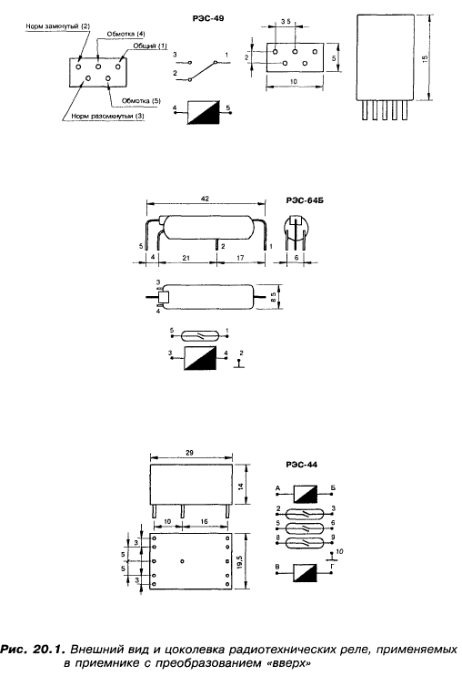

“С”: Ничего, кроме коммутации входных цепей с помощью специа-лизированых малогабаритных электромагнитных реле. На сегодняшний день они для этих применений зарекомендовали себя отлично!
“Н”: Один приятель принес как-то в класс электромагнитное реле. Здоровущее такое!...
“С”: Я говорил о специализированных! Напомню, что электромагнитные реле предназначены для коммутации электрических цепей в системах автоматики, сигнализации и связи. Вообще слово “реле” — французского происхождения и имеет многовековую историю. Раньше оно означало почтовые станции, на которых происходила перепряжка лошадей. В нашем случае реле выглядит несколько иначе. Оно состоит из корпуса, сердечника, катушки и контактной группы. Или даже нескольких контактных групп. Всё это смонтировано на общем основании и закрыто чехлом.
“А”: Я слышал, что есть и так называемые ГЕРКОНОВЫЕ реле.
“С”: Да, есть. Вообще ГЕРКОН — это герметизированный контакт. Он помещается в стеклянную колбочку, заполненную инертным газом. Контакты геркона, находящиеся внутри колбочки, представляют из себя контактные ферромагнитные пружины. Они, одновременно, являются и элементом магнитной цепи. Если магнитное поле имеет достаточную напряженность, эти контактные пружины притягиваются. При этом они, обратимо деформируясь, замыкают или размыкают контакты.
“Н”: А в обычных реле не используются герконы?
“А”: В обычных — нет! Но меня смущает тот факт, что контактные группы обычных реле рассчитаны на значительные токи и напряжения. Они справятся с коммутацией очень малых сигналов?
“С”: Обычные реле НЕТ, не справятся! Но есть несколько типов реле, которые предназначены самим провидением для коммутации радиочастотных цепей. Это, например, герконовые реле типа РЭС-42; РЭС-43; РЭС-44; РЭС-64 и т.д. Но ... все они достаточно великоваты, а учитывая их потребное количество, со вздохом, правда, но мы вынуждены будем по этой причине отказаться от их применения в нашей конструкции (рис. 20.1).
“Н”: Ну, а есть какие-нибудь ну очень миниатюрные реле, способные успешно коммутировать слабые высокочастотные сигналы?
“С”: К нашему общему удовольствию — да! Причем несколько типов. Например: РЭС-49; РЭС- 60; РЭС-80 и т.д. Герконов они НЕ СОДЕРЖАТ! Из них самые подходящие и доступные — это РЭС-49. Они имеют одну контактную группу на переключающих контактах с серебряным или платиновым покрытием. Гарантированное количество срабатываний для нашего режима коммутации — до миллиона! Их габаритные размеры — площадь, занимаемая на плате —5x10 мм. Высота — 15 мм.
“Н”: Совсем крохотные!
“С”: И тем не менее великолепно зарекомендовавшие себя в радиотехнических цепях.
“А”: А какой у них ток срабатывания?
“С”: Существенный вопрос. Я предполагаю, что наиболее оптимальными для нас будут РЭС-49, имеющие номер технического паспорта 428. У них ток срабатывания — 7 мА; напряжение срабатывания — 11 вольт. Специфику их схемотехнического применения дадим тогда, когда перейдем к рассмотрению конкретных схем.

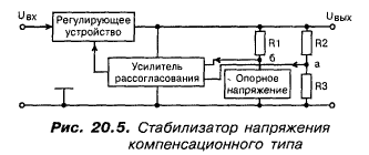

“С”: Очень даже можно! Ты нарисовал так называемый ПАРАМЕТРИЧЕСКИЙ СТАБИЛИЗАТОР НАПРЯЖЕНИЯ. То есть такой, степень стабилизации которого зависит от параметров примененных стабилитронов. Но в современной электронике подобные стабилизаторы давно не применяются!
А имеют место только, так называемые, КОМПЕНСАЦИОННЫЕ СТАБИЛИЗАТОРЫ. Ты ведь имел с ними дело, дружище Аматор?
“А”: Да, это великолепная вещь! Принцип действия компенсационного стабилизатора (иначе КС) сводится к автоматическому регулированию выходного напряжения. Компенсационные стабилизаторы напряжения являются АВТОРЕГУЛИРУЕМЫМИ УСТРОЙСТВАМИ с замкнутой системой автоматического регулирования. Принцип действия показан на приведенном рис. 20.5.
“Н”: Получается, что делитель напряжения на резисторах R2 и R3 позволяет получать в точке “а” напряжение, пропорциональное выходному Uвых
А”: Да, если меняется Uвых , скажем, увеличивается, то увеличивается и потенциал точки “а”. А если Uвых уменьшается, то это происходит и в названной точке тоже. Ну, рассуждай дальше...
“Н”: Я не знаю, как получается опорное напряжение в точке “б”, ног оно НЕ ИЗМЕНЯЕТСЯ при изменении UВЫХ! Но тогда между точками “а” и “б” возникает некоторое напряжение, величина и знак которого зависят от UBЫХ.?..
“С”: Смелее, Незнайкин! Далее это РАЗНОСТНОЕ напряжение заводится на входы УСИЛИТЕЛЯ РАССОГЛАСОВАНИЯ, на выходе которого вырабатывается сигнал, величина которого пропорциональна модулю напряжения рассогласования. А полярность такова, что управляемое им РЕГУЛИРУЮЩЕЕ УСТРОЙСТВО компенсирует ВСЕ изменения выходного напряжения.
Таким образом, СТАБИЛИЗАЦИЯ СВОДИТСЯ К УСТРАНЕНИЮ РАЗНОСТИ между эталонным (или опорным) напряжением и той частью выходного напряжения, которая поступает в точку “а”. Ну вот, а теперь можно переходить к РЕАЛЬНЫМ принципиальным схемам!
