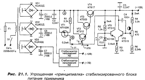

“Спец”: Вот какую принципиальную электрическую схему электронного стабилизатора напряжения я предлагаю сперва для обсуждения, а затем для реализации (рис. 21.1).
“Незнайкин”: Есть моменты в этой схеме, которых я не понимаю совершенно! Например, какую функцию выполняет транзистор КП103К?
“С”: Очень важную, дорогой Незнайкин! Этот типичный JFET, имеющий канал р-типа, включен в качестве СТАБИЛИЗАТОРА ТОКА. Этот стабилизатор тока удобен именно тем, что выполняется по схеме БЕЗ использования вспомогательного напряжения, благодаря чему это дает возможность включить его как ДВУХПОЛЮСНИК. Его внутреннее сопротивление (как источника тока) несколько превышает 500 кОм! Второе преимущество этой “простой” схемки — работа в области “термостабильной” точки, что делает величину Iс ст (тока стока) независимой от температуры окружающей среды...
“А”: Если я верно понял, ток стока полевого транзистора затем разделяется и одна часть его является базовым током транзистора КТ312, а другая — является коллекторным током транзистора VT6. Интересно вот только, как соотносятся между собой эти части. А также — зачем потребовалось такое странное включение транзисторов VT2, VT3 и VT4 ?
“С”: Это “странное” включение называется СХЕМА ДАРЛИНГТОНА или иначе - СОСТАВНОЙ ТРАНЗИСТОР. Служит она только для получения на основе “обычных” транзисторов “прибора” со сверхвысоким значением b . Обычной величиной является 20000 — 50000! Следовательно, без учета воздействия суммарного Iко (обратного коллекторного тока), для нормальной работы VT4, при среднем токе нагрузки стабилизатора 300 мА, необходим базовый ток около 6 мА. Для VT3 базовый ток равен приблизительно 300 микроампер. Откуда базовый ток VT2 — 5 микроампер!
“Н”: Значит при этом из 200 микроампер, которые обеспечиваются источником тока на JFET VT1, собственно в базу VT2 идет 5 микроампер, а на долю коллекторного тока VT6 остается 195 мкА? А этого хватит для нормальной работы КТ315?
“С”: Вполне! Вообще запомни, что планарно-эпитаксиальные транзисторы типа КТ315; КТ312; КТ342 и подобные им, уже при коллекторных токах от 100 микроампер и выше имеют высокие значения b !
“А”: А какую задачу выполняет VT5?
“С”: Представь себе, что жизнь сложилась так, что напряжение UBЫХ по каким-то причинам уменьшилось. Тогда его значение понизилось и на базе VT6. Следовательно, уменьшится и ток коллектора Iк транзистора VT6. И, естественно, эмиттерный ток тоже. Так вот, не будь транзистора VT5, потенциал эмиттера VT6 уменьшился бы тоже. Но VT5 реагирует на это увеличением своего коллекторного тока, компенсируя тем самым начавшееся было уменьшение потенциала на эмиттерном резисторе R3.
“А”: Иными словами, “свято место пусто не бывает”! Но ведь ток коллектора VT6 все равно уменьшился?
“С”: Без вариантов! Теперь он равен уже не 195 мкА, а, например, 185 мкА или даже меньше! Что же произойдет дальше?
“А”: Я полагаю, что поскольку стабилизатор тока на JFET стойко держит свои 200 мкА. (и никаких гвоздей), a VT6 свои прежние 195 мкА коллекторного тока брать на себя не желает, а “согласен” только на 185 мкА, то эти самые 10 мкА пойдут в базу VT2, увеличивая, тем самым проводимость составного транзистора.
“С”: Все так! Это приводит к тому, что проводимость VT4 — увеличивается, а его напряжение коллектор-эмиттер УМЕНЬШАЕТСЯ. Следовательно, это приводит к возрастанию ubЫx!
“Н”: Ну, а если UBЫХ почему-то увеличилось?
“А”: В этом случае VT6 начинает увеличивать свой эмиттерный ток. Потенциал его эмиттера при этом ВСЕ РАВНО НЕ ИЗМЕНИТСЯ, поскольку VT5 соответственно, уменьшит значение коллекторного (а значит и эмиттерного) тока. Но базовый ток составного транзистора — уменьшится. Следовательно, уменьшится проводимость VT4. Таким образом, система автоматического регулирования “отрабатывает” все изменения выходного напряжения, немедленно компенсируя их!
“С”: Вот и разобрались! Какие еще неясности?
“Н”: Зачем в схеме конденсатор С4?
“С”: Для предотвращения возможного самовозбуждения схемы.
“Н”: А почему применено такое странное параллельное включение конденсаторов С1 и С2?
“А”: Этого момента спервоначала не понимают многие... Дело в том, что любой конденсатор С можно рассматривать, как последовательный колебательный контур, образуемый не только емкостью С, но и собственной паразитной индуктивностью Lc! А электролитические конденсаторы характеризуются вполне ощутимой собственной индуктивностью. Чтобы “закоротить” эту индуктивность, практикуют параллельное с электролитом подключение КЕРАМИЧЕСКОГО конденсатора.

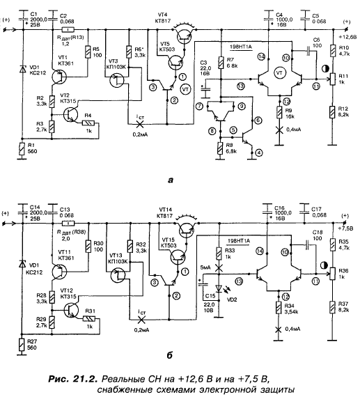

“С”: Не раньше, чем мы выясним еще один важный вопрос. Самым мощным, естественно, является транзистор VT4, который называется ПРОХОДНЫМ. Но как вы считаете, что произойдет, если закоротить клемму UВЫХ на землю?
“А”: Ток проходного транзистора резко возрастает, поскольку ничем не ограничен. А всё напряжение, которое в состоянии обеспечить выпрямитель приходится на переход коллектор — эмиттер VT4. Мощность значительно превышает максимально допустимую и транзистор, естественно, полностью выходит из строя. Пробой транзистора означает, что на выходе будет повышенное нестабилизированное напряжение, которое станет представлять опасность уже для основных электронных радиотехнических узлов.
“Н”: Но предложенный вами стабилизатор, дорогой Спец, не защищен ведь от короткого замыкания на выходе?
“С”: Вот именно для того, чтобы избежать последствий, в случае короткого замыкания выхода, я предлагаю следующее дополнение к ранее приведенной схеме (рис.21.2).
“А”: Я так понимаю, что пока ток нагрузки (рис. 21.2, а) не превышает некоторый максимально допустимый, например 500 мА, падение напряжения на резисторе R13 недостаточно для отпирания VT1. Следовательно, его коллекторный ток можно считать равным нулю. Но в этом случае заперт и VT2. Следовательно, коллекторный ток VT2 так же равен нулю!
“С”: Верно! Ну, а в случае короткого замыкания на выходе?
“А”: В этом случае падение напряжения на RДАТ превышает 0,6 В. VT1 переходит в состояние насыщения и его коллекторный ток “отопрет” транзистор VT2. В свою очередь, его коллекторный ток создаст на истоковом резисторе падение напряжения такой полярности, что это вызовет запирание полевого транзистора.
“С”: Процесс этот, прошу заметить, носит динамический характер. То есть максимальный ток, проходящий через проходной транзистор, очень просто подсчитывается по формуле:
I МАКС К..З. = 0,6В / R ДАТ
Таким образом при R ДАТ = 1 Ом, максимальный ток короткого замыкания буде равен 600 мА.
“А”: Действительно, VT4 будет работать в допустимом режиме по току.
“Н”: А если снять закоротку?
“С”: Стабилизатор немедленно восстановит нормальный режим работы.
Предлагаемая схема в этом отношении является совершенно некапризной. Кстати, есть прямой смысл заменить в приведенной схеме транзисторы VT3 и VT4 на один составной транзистор Дарлингтона (речь идет о рис. 21.1).
“А”: Я полагаю, это будет составной п—р—n-транзистор типа КТ825?
“С”: Совершенно верно! Помимо того, что у КТ825 сравнительно мало напряжение насыщения составной структуры (около 2 В), его максимальный ток составляет несколъко ампер. Поэтому, уменьшив величину R ДАТ, не прибегая более ни к каким схемным изменениям, можно увеличить допустимый уровень тока нагрузки.

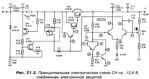

“Н”: А не будете ли вы столь добры представить схему стабилизатора на отрицательное напряжение?
“А”: Если никто не возражает, я сделаю это прямо сейчас (рис. 21.3).
“Н”: В этом стабилизаторе в качестве VT3 и VT4 тоже применяется составной транзистор?
“А”: Да, но типа КТ827. Он комплементарен Дарлингтоновскому транзистору КТ825.

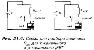

“С”: Обратите еще раз внимание на стабилизатор тока. Его ток стока должен быть установлен равным точно 0,2 мА. Тогда все остальные режимы устанавливаются АВТОМАТИЧЕСКИ!
“Н”: А как проще всего это сделать?
“С”: Обычно поступают следующим образом. Собирают отдельно вот такую элементарную цепь. Для ее питания достаточно обычной батарейки на 9 вольт (рис. 21.4)
“А”: В качестве измерительного прибора лучше всего использовать тестер.
“С”: Да, поставив его на предел 600 микроампер. .R|cr берется для начала, равным 3,3 кОм. Если ток измерительного прибора превышает требуемые 200 микроампер, то увеличивают RИСТ , проходя последовательно значения: 3,6 к; 3,9 к; 4,3 к; 4,7 к и т.д. Применяя транзисторы соответственных буквенных индексов, обычно при подборе требуется не более трех попыток.

“Н”: Но речь шла о ТРЕХ выходных напряжениях, а не о ДВУХ!? Что меняется в стабилизаторе на +7,5 вольт?
“С”: Прежде всего, вполне достаточно иметь на входе не 16, а всего 12 вольт! Схема защиты при этом не претерпевает ровно никаких изменений, кроме одного единственного. В качестве VD1 применяется стабилитрон КС 168 или КС 175. А вот схема дифференциального усилителя несколько иная. Да вот она (рис. 21.5).
“А”: Здесь в качестве опорного стабилитрона применен ТОЛЬКО один светодиод?
“С”: Этого достаточно вполне.

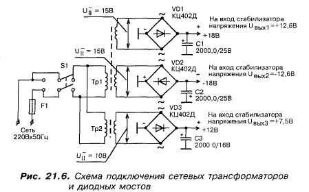

“А”: Интересный поворот темы! Это не о трансформаторе ли зашла речь?
“Н”: Именно о нем!
“С”: Есть много возможностей! Следует исходить из того, по какому пути проще пойти! Можно, например, взять готовый стандартный трансформатор типа ТПП, имеющий соответствующие вторичные обмотки. Или, скажем, использовать трансформатор одного из следующих типов: ТН-33; ТН-34; ТН-36, и т.п. Полное наименование: ТН-33-220-50; ТН-34-220-50ит.д. Очень хорошим решением является изготовление трансформатора-тора. Это, кстати, обойдется в несколько раз дешевле. Можно использовать как самодельный, так и стандартный тороидальный трансформатор.
“А”: Действительно, сейчас можно на радиотолчке приобрести соответствующий по мощности тор с уже намотанной первичной (сетевой) обмоткой. Она обычно содержит 2200 витков. Следовательно, 10 витков на вольт! Намотать три вторичных обмотки на соответствующие выходные напряжения — труда не составит!
“Н”: Ну, это как для кого. А какие нам нужны вторичные напряжения обмоток?
“А”: Исходи из того, что нужны ДВЕ обмотки по 15 вольт и одна на 10 вольт!
“Н”: Но на принципиальной схеме (рис. 21.6) я вижу нечто ИНОЕ? На входах двух стабилизаторов 18 вольт и на входе третьего — 12 вольт? трансформатора Tpl содержат по 140 витков. А вторичная обмотка Тр2 содержит 100 витков. Что касается типа обмоточного провода, то самым подходящим будет являться ПЭВ-2 или ПЭВТЛ-2 диаметром 0,39 мм (во всяком случае не ниже-0,35).
“С”: Я посоветовал бы еще одно. Намотать на челнок, примерно, по ВОСЕМЬ МЕТРОВ этого провода, сложенного вдвое. А затем наматывать тор одновременно. Тогда параметры обмоток 1 и 2 будут одинаковыми. Намотку следует производить аккуратно, равномерно распределяя витки по кольцу.
“Н”: А третью обмотку?
“С”: Ее мы наматываем на другой тор.
