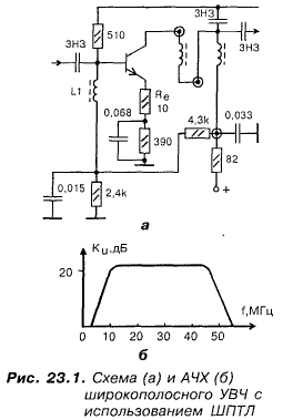

“С”: Я бы сказал так: ВЫШЕ ВСЯКИХ ПОХВАЛ ! Поэтому я здесь привожу основную схему, которую мы будем полагать базовой (рис. 23.1)
Более того, ниже я привожу АЧХ представленного С-усилителя Для того случая, когда ШПТЛ намотан на кольце типа М 0,16 ВТ-8 типоразмер К 10x6x2 и имеет 16 витков. Коэффициент усиления каскада зависит от величины R,. При rc = 10 Ом, усиление по напряжению (именно его мы наблюдаем на экране осциллографа) равно 8—10. Увеличение Re улучшает линейность, но уменьшает коэффициент усиления. Поэтому, в данном случае, взято оптимальное значение Re.
“А”: А применить кольцо на высокочастотном феррите типа 50ВЧ или ЗОВЧ, не изменяя количества витков, возможно?
“С”: Вполне .. Но старайтесь придерживаться типоразмера.
“А”: АЧХ действительно имеет такую равномерность или это преувеличение?
“Н”: А какой тип транзистора лучше всего применить в усилителе?
“С”: АЧХ усилителей С-структуры на ШПТЛ действительно отличаются равномерностью частотной характеристики в широком диапазоне частот Что касается типа транзистора, то в малошумящих усилителях из транзисторов, производимых в СНГ, можно рекомендовать только: КТ399А, КТ368А, КТ3120А.
“Н”: А если применить “семечку” — КТ315 или, например, КТ316?
“С”: Коэффициент усиления каскада упадет, примерно, в 1,5 раза! Полоса, практически, не меняется. Но, и КТ315, и КТ316 не являются оптимальными для применения в малошумящих каскадах радиоприемных устройств. Поэтому инициатива применения в этой схеме случайных транзисторов не является признаком высокого интеллекта.

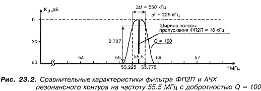

“С”: Ну что же, неплохо. Но, чтобы вышесказанное было более наглядным, попробуем изобразить АЧХ этого фильтра на фоне АЧХ обыкновенного селективного усилителя ВЧ, которую так любят приводить в монографиях по радиотехнике многие авторы (рис. 23.2).
“Н”: То есть, даже обыкновенный контур, имеющий Q = 100 обладает в ТРИДЦАТЬ ПЯТЬ РАЗ более широкой полосой пропускания, чем кварцевый фильтр ФП2П-4-1-В! Значит и ШУМИТ этот фильтр в 35 раз меньше?
“С”: Совершенно верно! Даже не в 35, а, примерно, в 50, если принять во внимание наличие “пьедестала” в колебательном контуре! Поэтому самое лучшее, что нам остается сделать, при использовании этого фильтра, это — постараться не растерять те великолепные возможности, которые могут обеспечить кварцевые фильтры подобного класса!
“А”: Не имей мы этого фильтра, эквивалентная добротность которого достигает 5000, подобной характеристики нам не получить!

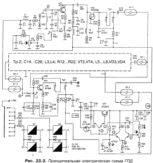

“С”: Никоим образом, поскольку они “типичное не то”! Кроме того, перестраиваемым элементом ГПД является не конденсатор переменной емкости, а варикапная матрица. О синтезаторах частоты мы уже упоминали. Так вот, у нас они применены не будут! Но гетеродин — дело очень серьезное, особенно в приемнике с преобразованием ВВЕРХ! Поэтому предлагаю следующую, опробованную на практике, принципиальную электрическую схему ГПД для нашего радиоприемника. В ее основе — модификация великолепной, профессиональной американской разработки!
“Н”: Так почему бы нам побыстрее не зарисовать эту “принципиалочку”?!
“А”: Что мы и делаем... Уважаемый Спец, пока мы рисуем, расскажите, чем интересна эта схема (рис. 23.3)?
“С”: Прежде всего тем, что по своим параметрам является профессиональной! Хотя бы из-за того, что наличие в задающем генераторе достаточно сильной обратной связи, позволяет получить спектрально чистый сигнал, содержащий очень мало гармоник! Да и амплитуда выходного напряжения задающего генератора весьма невелика и составляет, примерно, 0,25 вольта. Но, будучи подана на вход буферного усилителя, а с его выхода на оконечный широкополосный усилитель, достигает величины 3—5 вольт!
“Н”: Здесь на схеме я вижу, по крайней мере, два ШПТЛ! Их данные отличаются отданных ШПТЛ для УВЧ?
“С”: Да, несколько отличаются. Прежде всего, это касайся количества витков. ШПТЛ, обозначенные на схеме, как Tpl и Тр2 — одинаковы полностью!. Способ намотки точно такой же, как и для ШПТЛ УВЧ. Но количество витков — 10; провод — ПЭВ-2-0,2; кольца М 0,1б-ВТ-8. Типоразмер: К 10x6x2.
“А”: То, что варикапы запитываются высокостабильным напряжением +30 вольт, это понятно! Не зря же мы так подробно рассматривали принципиальную электрическую схему для его получения! Но вот как быть с низковольтным питанием ГПД? Запитывать непосредственно от общего стабилизатора +12 вольт?
“С”: Друзья мои! Как говорилось в сравнительно недавнем прошлом, “экономика должна быть экономной”! Бессмысленная сама по себе, эта фраза, будучи применена буквально, к вопросу низковольтного питания нашего ГПД, для нас может обернуться крушением всех надежд! Я имею в виду разрабатываемый приемник!
“А”: Иными словами, здесь экономия на качестве электропитания не проходит?

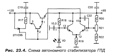

“С”: Ни в коем случае и никогда! Поэтому, не пускаясь в дальнейшие рассуждения, приведем схему прецизионного автономного стабилизатора, который всего лучше выполнить на ОДНОЙ ПЛАТЕ С ГПД. Заметьте, что входное напряжение мы берем с ВЫХОДА СН + 12 вольт!
“Н”: Но вы еще не сказали, какого типа каркас используется в катушке lК задающего генератора?
“С”: Вот здесь и используется каркас типа VI! А теперь зарисуем “прин-ципиалочку” прецизионного стабилизатора для ГПД (рис. 23.4).
“А”: У меня вопросов не имеется. Поскольку номиналы резисторов уточним позднее.
“Н”: У меня тоже!

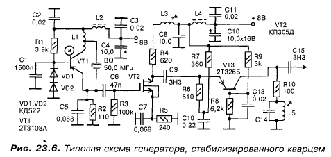

“С”: Я просто приведу практически проверенную и хорошо зарекомендовавшую себя принципиальную схему (рис. 23.6).
“А”: Задающий генератор здесь собран по схеме Хартли, это понятно! А какие параметры имеет задающая индуктивность?
“С”: Каркас этой катушки изготовлен из фторопласта и соответствует типу V.
“Н”: А что это за включение двух транзисторов после задающего генератора?
“А”: Это одно из очень удачных схемотехнических решений — так называемая КАСКОДНАЯ СХЕМА. В данном случае применена каскодная схема с емкостной связью! Среди особых достоинств этих схем можно полагать следующие:
  1. Малую внутреннюю обратную связь, почти на ДВА ПОРЯДКА меньшую, чем у обычного каскада с ОЭ. Это обеспечивает ВЫСОКИЙ УСТОЙЧИВЫЙ коэффициент усиления.
  2. Коэффициент шума всей схемы равен коэффициенту шума первого каскада.
  3. Выходная проводимость мала, что позволяет применять ПОЛНОЕ включение контура в цепь коллектора выходного транзистора. Это, в свою очередь, обеспечивает ВЫСОКУЮ СЕЛЕКТИВНОСТЬ.
  4. Схема обладает ВЫСОКИМ ВХОДНЫМ сопротивлением, следовательно, не нагружает задающий генератор.
“Н”: А насколько эта схема требовательна к высокостабильному питанию?
“С”: Ну, в этом отношении, ВСЕ гетеродины — гурманы! Но ... в разной степени. Поскольку в данном случае колебания стабилизированы кварцем, то вполне достаточно ограничиться упрощенным стабилизатором. Вот, например, таким (рис. 23.7).
“А”: Это для запитки всего генератора или только КАСКОДНОГО УСИЛИТЕЛЯ?
“С”: Только КАСКОДНИКА! Что же касается собственно задающего генератора, то, как говорится, кашу маслом не испортишь! Поэтому для задающего генератора применим вот такой, рассмотренный выше, вариант СН (рис. 23.8).
