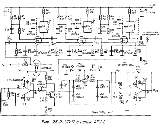

“А”: Осталось рассмотреть еще принципиальную схему УПЧ2.
“С”: Не мудрствуя лукаво, просто зарисуем ее (рис. 25.2).
“А”: У меня по этой схеме есть следующий вопрос. Почему в данном случае вы применили более простой дифференциальный усилитель на D2? А не тот, более сложный, инструментальный как в схеме первой АРУ
“С”: Причина только одна. Уровень выходного сигнала представленного здесь второго УПЧ, ЗНАЧИТЕЛЬНО ВЫШЕ, чем у первого! А значит и требования к дифференциальному усилителю постоянного тока, реализованного на D2 — не такие строгие!
“Н”: А как реализованы контурные катушки?
“С”: Использованы каркасы Тип-2. Намотка однослойная, виток к витку проводом ПЭВ-2-0,1. Вот как должна выглядеть такая катушка (рис. 25.3).
