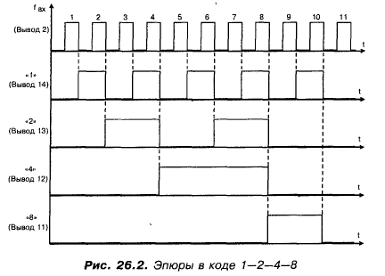

“С”: Ее основная роль и задача — это быть СЧЕТЧИКОМ. Считать импульсы. От одного до десяти. Да вот она, перед вами! Прошу взглянуть на рисунок. К176ИЕ2 — двоично-десятичный счетчик. Прошу любить и жаловать (рис. 26.1)!
“А”: ДВОИЧНО-ДЕСЯТИЧНЫЙ следует понимать так, что он может работать и в режиме многократного деления длительности входных импульсов НА ДВА, и в режиме ПЕРЕСЧЕТА количества входных импульсов с коэффициентом ДЕСЯТЬ?
“С”: При этом в первом случае 176ИЕ2 действительно делит число входных импульсов на 2; 4; 8 и 16. Без изменения их скважности! А во втором случае, на своем 11 выводе микросхема формирует ОДИН импульс ПОСЛЕ того, как на ее СЧЕТНЫЙ ВХОД “СР” поступает ДЕСЯТЫЙ счетный импульс!
“Н”: То есть на вход “СР” идут непрерывной чередой импульсы, число которых делится ТОЧНО на ДЕСЯТЬ на выходе 8 (вывод ИМС 11)?
“С”: Ты все очень правильно себе представляешь!
“А”: А что означают обозначения SI; S2; S4 и S8?
“С”: Это, так называемые, ВХОДЫ ПРЕДУСТАНОВКИ. Они нам, возможно, понадобятся позднее. Пока же мы их объединим и соединим с “землей”. И еще одно. ИМС 176ИЕ2 делит на 10 в ПАРАЛЛЕЛЬНОМ КОДЕ, что очень удобно!
“Н”: А что такое параллельный код?
“А”: Это разложение ЛЮБОГО десятичного числа по степеням двойки посредством электрических импульсов.
“Н”: Нуты и сказал!...
“А”: Ну ты и спросил!...
“С”: Друзья мои, все о'кей! Но недоумение Незнайкина, очевидно требует, чтобы вышесказанное было отображено в более наглядном графическом виде (рис. 26.2).
“Н”: Это было бы именно то, что нужно!
“С”: В таком случае — смотрите! Здесь изображены, синхронизированные во времени, реальные эпюры, которые присутствуют на соответствующих выходах ИМС К176ИЕ2. Этот код так и называется: 1—2—4—8.
“А”: Ну, наконец-то я его вижу!
“С”: Ты можешь наблюдать его и на осциллографе.

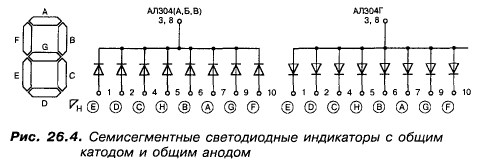

“А”: То есть остаются ИНДИКАТОРЫ НА СВЕТОИЗЛУЧАЮЩИХ ДИОДАХ ?
“С”: Да, их профессионалы любят больше всего. Они (я имею в виду светодиоды) полностью стыкуются с К176ИД2 ! Очень надежны, не требуют каких-то дополнительных источников напряжения. Вот только какой размер выберем?
“Н”: А разве они такие большие?
“С”: Всякие есть! Большие, средние, маленькие... Есть и совсем крохотные. Красные, желтые, зеленые...
“А”: Я знаю, например, АЛС321; АЛС324; АЛС338. У них высота цифр — 7,5 мм.
“С”: И они очень популярны в цифровых промышленных приборах! Но вот для шкалы приемника — великоваты! Хотелось бы размер цифр иметь немного поменьше.. Вот, например АЛС320. У этого СЕМИ-СЕГМЕНТНОГО ЦИФРОВОГО ИНДИКАТОРА высота знака - 5 мм. Или вот, АЛ304. Великолепный во всех отношениях семисегментный индикатор. Высота знака — 3 мм.
“А”: Не погубят ли нас, подобно Бармалею, слишком широкие возможности?
“С”: Чтобы этого не произошло, хочу предложить следующее решение. В частотомере применить индикаторы АЛС320. А в приемнике применить АЛ 304. Для ЦОУ А вот индикацию диапазона выполнить на АЛС320.
“Н”: А как быть с цветом?
“С” Красный цвет свечения более заметен и наряден. А зеленый — меньше утомляет! Но и менее заметен. Так что, в конечном счете, утомляет пользователя еще больше! Поэтому поступайте так, как найдете нужным! А также исходя из того, какие индикаторы раньше удастся раздобыть. Лично я взял бы АЛ304 красного цвета излучения!
“А”: Что мы и сделаем!
“С”: Но помните, что цифровые одноразрядные арсенид-фосфид-галлиевые индикаторы АЛ304 (красного свечения) имеют ТРИ разновидности: АЛ304А; АЛ304Б и АЛ304Г. Первые два — С ОБЩИМ КАТОДОМ. Что же касается АЛ304Г, то он выполнен с общим анодом.
“Н”: Нам-то какая разница? Светят ведь они одинаково?
“С”: Одинаково, да не совсем! А разница важна не столько для нас, сколько для К176 ИД2! В зависимости от разновидности примененного индикатора, меняется кое-что и в схемотехнике! И потом, для удобства, на принципиальных схемах вычерчивают вот такой значек-памятку (рис. 26.4).
“Н”: А бывают индикаторы, не содержащие сегмент “Н” ?
“С”: Да, например, упоминаемый уже АЛС320. Поскольку обычно этот сегмент засвечивается вовсе не от счетчика или дешифратора, то для него не предусматривается соответствующий вывод. Учтем также, что номинальный рабочий ток через сегмент, при котором индикаторы работают ДЕСЯТКИ ТЫСЯЧ ЧАСОВ — 4 миллиампера.
“А”:АдляАЛС320?
“С”: Немногим больше. Номинальный ток равен 6—7 миллиампер. Что оптимально для К176ИД2. Корпус микросхемы при работе — ХОЛОДНЫЙ.
“А”: А как эту микросхему приспособить для работы с различными литерами индикатора?
“С”: Если используются индикаторы с общим катодом, то мы уже говорили об этом. А для того, чтобы применить АЛ 304Г, следует вывод
“S” микросхемы К176ИД2 соединить с источником питания, +7,5 В.
