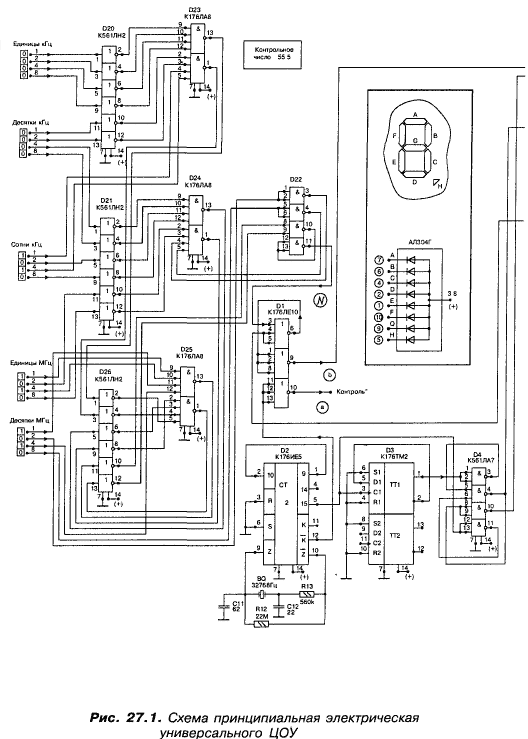

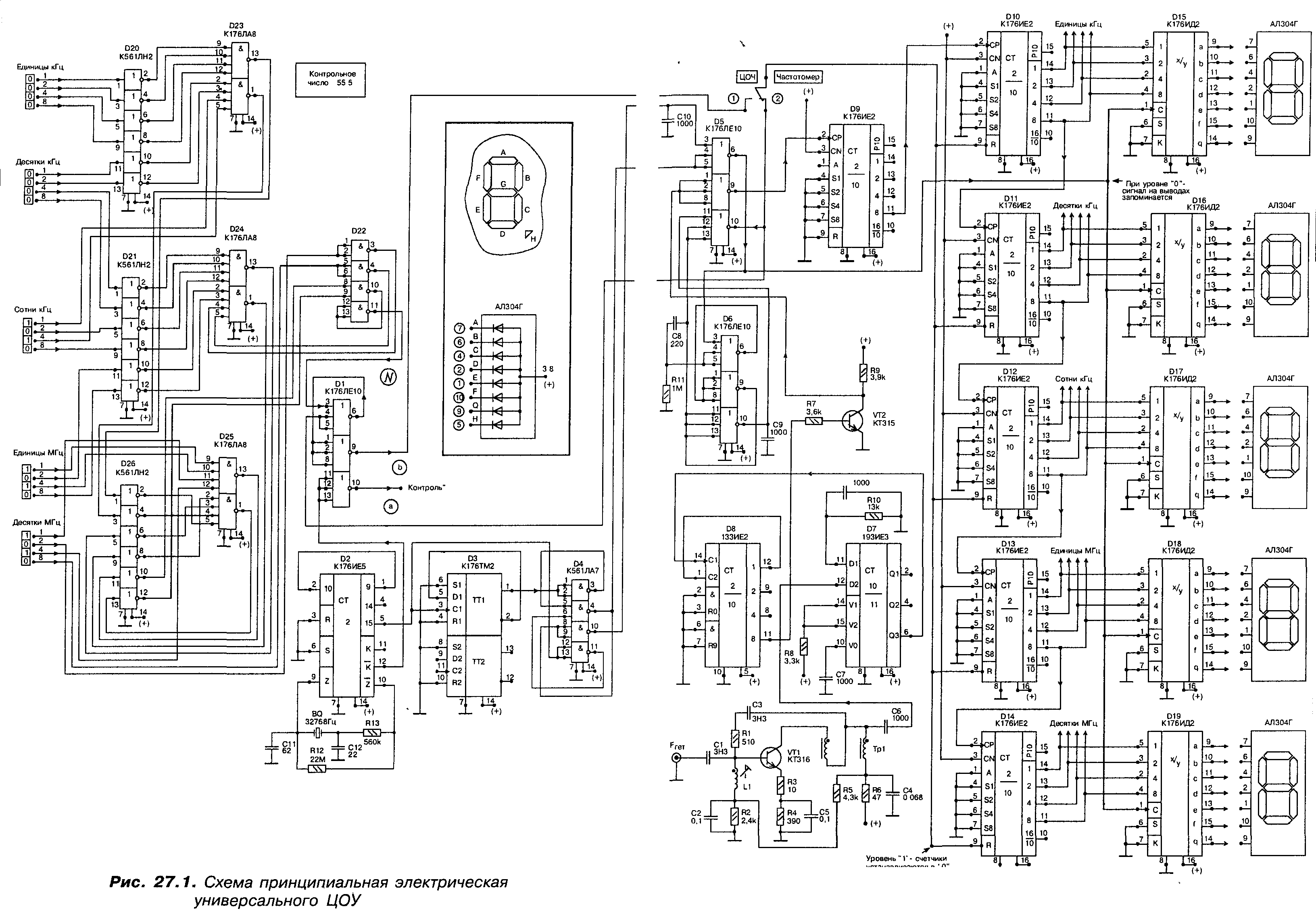

“Аматор”: Схема частотомера мне нравится. Но боюсь, без “прогулки по схеме” нам не обойтись (рис. 27.1)!

Ну, а поскольку начинать следует всегда с самого начала, то начнем мы нашу “прогулку” по схеме с самого входного разъема. Мы знаем, что на этот разъем, посредством соответствующего по длине и красоте кабеля, подается сигнал от ГПД, например. Это будет просто необходимо сделать, поскольку знать частотные характеристики гетеродина крайне важно.
“Незнайкин”: Итак, сигнал поступает на вход широкополосного УВЧ, собранного по рассмотренной ранее схеме. Затем усиленный сигнал подается на вход микросхемы D7...
“А”: Я только никак не возьму в толк... Ведь К193ИЕЗ — цифровая схема! А сигнал на нее поступает синусоидальный! Значит ей предварительный формирователь импульсов не требуется?
“С”: А я ведь не зря говорил, что это совершенно особая микросхема! Как раз она превосходно работает при подаче на ее вход СИНУСОИДАЛЬНОГО сигнала! Да и входной ее импеданс таков, что она отлично согласуется с вышеуказанным усилителем.
“А”: А как с согласованием напряжения питания?
“С”: Это напряжение для К193ИЕЗ равно +5,2 вольта. Так что совместимость с сериями: 133; 533; 555; 1533 — полная. Таким образом, даже при частоте входного сигнала 85,5 МГц (а это для нашего случая максимальная частота), выходной сигнал микросхемы равен 8,5 МГц. Так что по входной частоте имеется ТРЕХКРАТНЫЙ резерв!
“А”: Забавно, что такой же частотный резерв, относительно максимальной входной частоты 8,55 МГц, имеет второй счетчик К133ИЕ2!

“С”: Почему “если”? Наверняка именно так и произойдет! Поэтому предлагаю поступить следующим образом — ставим логический преобразователь! Вот его схема (рис. 27.3). Один из вариантов, вернее сказать.
Но у нас вопрос решен еще проще. Со-гласователь уровней выполнен на транзисторе VT2. С его коллектора сигнал подается на инвертор, в качестве которого используется часть микросхемы D5. С ее выхода импульсы подаюдся на D9. А вот далее счетные импульсы поступают на вход ПЯТИРАЗРЯДНОГО счетчика, собранного на микросхемах DIG—D14. В то же время, системный генератор, собранный на микросхеме D2 — вырабатывает секундные импульсы, поступающие на вход D-триггера, выполненного на D3 (К561ТМ2).

“Н”: А что ИМС К561ТМ2 делает в нашем частотомере?
“С”: Работать тебе, Незнайкин, в будущем, не иначе, как в контрразведке! Больно профессиональные вопросы задаешь! Она, видишь ли, участвует в реализации очень важной технической задачи — один из ее D-триггеров (с помощью еще трех микросхем) формирует последовательность синхронизированных служебных импульсов. Которые в нужные моменты в течение КАЖДОГО счетного интервала подаются на входы “HE-R” пятиразрядного счетчика, а также на входы “С” пятиразрядного преобразователя кодов, собранного на микросхемах D15—D19.

“А”: Потом расслабишься, Незнайкин! Еще рановато... Итак, подсчитанные за один счетный интервал импульсы, в коде 1—2—4—8 поступают на соответствующие входы ИМС К176ИД2...
“С”: А далее, преобразованные в семисегментный позиционный код, подаются на СЕМИСЕГМБИТНЫЕ же цифровые индикаторы АЛ304Г.

“С”: На втором! ЦОУ с одним счетчиком частоты и дополнительным дешифратором на f обеспечивает выполнение нужной нам операции с МИНИМАЛЬНЫМ "ПРЕОБРАЗОВАНИЕМ топологии схемы частотомера. Сущность метода, напомним, заключается в том, что за время измерения счетчик подсчитывает количество импульсов, начиная с нулевого состояния, до тех пор, пока не пройдет число импульсов, равное f ПР. Затем, счетчик сбрасывается в НУЛЬ, а подсчет продолжается. Вместо ДВУХ счетчиков здесь используется ТОЛЬКО ОДИН. Который за ПЕРИОД ОДНОГО счетного интервала ОБНУЛЯЕТСЯ ДВАЖДЫ! А теперь внимательно присмотритесь к схеме частотомера. . В ней есть немало скрытых резервов!
“А”: Например, мы не использовали возможность предустановки ИМС К176ИЕ2 по входам S1-S4?
“С”: Да хотя бы! Но... можно решить задачу еще изящнее! Что мы сейчас и попробуем сделать! Возвратимся к рассмотрению нашего старого доброго счетчика К176ИЕ2. Так какой сигнал на входе “HE-R” нужен для обнуления счетчика, Незнайкин?
“Н”: На “HE-R” для этого нужно подать логическую “1”!
“С”: Отлично! А сейчас нам предстоит подумать о том, откуда взять нужный нам сигнал и КАК его подать на вход “HE-R”, чтобы за КАЖДЫЙ счетный интервал счетчик ОБНУЛЯЛСЯ бы ДВАЖДЫ!? Кроме того, наша первая промежуточная частота 55,5 МГц. Но ведь входную частоту ГПД мы УЖЕ ПОДЕЛИЛИ В 1000 раз!
“А”: Что и обеспечило нам возможность применения КМОП ИМС в основном счетчике! Но ... было бы несправедливым не разделить теперь на 1000 и значение промежуточной частоты!
“Н”: То есть поправка на промежуточную частоту берется уже не 55,5 МГц, а 55,5 кГц! Верно?
“С”: А то... Именно эти 55,5 кГц и должны вычитаться в КАЖДОМ счетном интервале! А теперь даю вам домашнее задание к нашей следующей встрече — зарисовать фрагмент нашего частотомера, а именно двоично-десятичный пятиразрядный счетчик с указанием того, какое логическое состояние БУДЕТ ИМЕТЬ МЕСТО на КАЖДОМ из его ДВАДЦАТИ ВЫХОДОВ, в момент поступления на счетный вход “СР” ИМС D10 СЧЕТНОГО ИМПУЛЬСА № 55500?!
