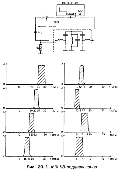

Теперь следует осуществить “укладку” частот принимаемых диапазонов, согласно, приведенному в самом начале описания конструкции, РАСПИСАНИЮ ПОДДИАПАЗОНОВ. Настройку этого узла удобно производить с помощью измерителя АЧХ (амплитудно-частотной характеристики), например, типа XI-1 А, XI-49, XI-19, XI-53 и т.п. Будем помнить, что измеритель частотной характеристики не обеспечивает измерение чувствительности радиоприемника, но дает уникальную возможность осуществления быстрой отладки АЧХ сложных резонансных систем, частным случаем которых и являются цепи селектора диапазонов. Поскольку высокочастотный импеданс всех диапазонов селектора равен 50 Ом, то при настройке его можно подключать к измерителю АЧХ так, как представлено на рис. 29.1.
Здесь же приведен и примерный вид АЧХ для каждого диапазона.

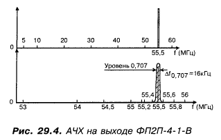

Максимально растянув полосу качания, можно посмотреть на экране измерителя АЧХ полосу пропускания ФП2П-4-1-В (или подобного ему) кварцевого фильтра. Как с вывода 3 этого фильтра, так и на выходе резонансного усилителя, собранного на двухзатворном МДП-транзисторе КП306А. Путем подстройки сердечников катушек индуктивности, добиваются максимума усиления тракта. Затем, соединив вход схемы, представленной на рис. 28.4. с выходом схемы рис. 28.3, конденсатором С1 (см. рис. 28.4), с вывода С15 можно уже достаточно убедительно оценить достигнутый уровень входной чувствительности приемника. С учетом суммарного коэффициента передачи электронных цепей тракта, при подаче на вход приемника ВЧ-сигнала с амплитудой 5 микровольт, в измеряемой точке уровень сигнала будет составлять величину порядка 30 милливольт. Такой сигнал достаточен для анализа его качественных и количественных характеристик. Поэтому аттенюатором ГСС понижаем уровень входного сигнала до 1 МИКРОВОЛЬТА, а затем производим замеры, сущность которых понятна из приведенного ниже рис. 29.5.

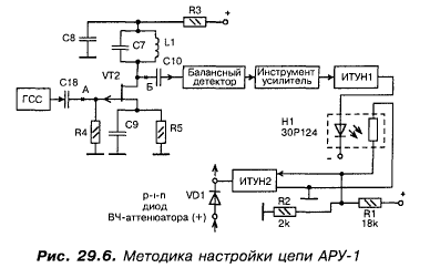

Но ему не под силу исправить ситуацию в том случае, если уже во входных цепях радиоприемника, из-за воздействия очень мощной, близко расположенной радиостанции, или какой-либо индустриальной установки, генерирующей помехи, и прочее, величина сигнала оказывается такой, что перегружает даже УВЧ и первый смеситель! Это вполне реальная ситуация. Вот именно для ее предотвращения и введена в состав приемника цепь АРУ-1. Ранее принцип работы АРУ-1 был полностью описан. Рекомендации по конкретной методике настройки этой цепи — следующие. Отсоединить конденсатор С18 от стока VT1 (рис. 28.4). И далее заняться отладкой системы так, как это изображено на рис. 29.6. Как следует из рисунка, отладка цепей АРУ-1 может быть произведена путем подачи сигнала от ГСС на С18. Уровень сигнала ГСС устанавливается равным 50 милливольтам. Частота — 55,5 МГц. С учетом коэффициентов передачи цепей, которые в данном случае исключаются (УВЧ, СМ-1, ДИПЛЕКСОР), уровень сигнала от ГСС, равный 50 милливольтам, будет эквивалентен входному сигналу приемника, равному 2 милливольтам.
Таким образом, на вход балансного детектора, через С19 подается ВЧ-сигнал, амплитуда которого равна 150—200 милливольт. Как видно из рис. 29.6 есть два случая. Первый — когда мы подаем сигнал в точку А. В этом случае выходная частота ГСС — 55,5 МГц. Но предельная частота генерации Г4-105 составляет всего 50 МГц. Поэтому сигнал требуемой частоты подать невозможно. В этом случае можно подать сигнал в точку Б. То есть прямо на вход балансного детектора через СЮ, предварительно отсоединенный от стока VT2.
Но поскольку при этом оказался исключенным резонансный усилитель, то для компенсации его роли и потребовалось увеличить амплитуду сигнала с выхода ГСС до 150—200 милливольт. Это очень значительный по величине сигнал, который используется ТОЛЬКО при отладке. Зато теперь появилась возможность выбрать частоту сигнала, фактически, любую из спектра принимаемого приемником диапазона. Для примера, выберем эту частоту (которую мы подаем на вход балансного детектора), равной 25 МГц. Это приведет к появлению на выходе балансного ВЧ-детектора постоянного потенциала U. Он и будет являться тем дифференциальным (разностным) сигналом, который подается на входы инструментального усилителя. Как уже говорилось ранее, его коэффициент усиления по постоянному току можно легко регулировать посредством вращения ползунка резистора R15 (см. рис. 28.8).
Пределы регулирования составляют of 10 до 100. С учетом того, что U равно 35—50 милливольт (при подаче на вход ВЧ-сигнала 150—200 милливольт), отрегулируем и зафиксируем величину К = 20. Теперь на вход ИТУН1 будет подано управляющее напряжение ОТРИЦАТЕЛЬНОЙ полярности. При этом его абсолютное значение составит около 1 вольта. Это и будет максимальным уровнем входного сигнала для ИТУН1. При таком сигнале ток через светодиод оптрона ЗОР124А должен быть номинальным и равным, примерно, 8 миллиампер. При этом освещенность фоторезистора оптрона будет максимальной, а режим светодиода не превысит допустимых техническими условиями пределов. Сопротивление фоторезистора составит величину не более 100—150 Ом.
Много это, или мало? Определим, какой сквозной ток должен проходить через диод КА509Б для того, чтобы его высокочастотная проводимость была максимальной. Согласно техническим условиям, его номинальный ток равен 10 миллиамперам. Вот именно эта величина и выбирается в качестве исходной, причем величина сквозного тока контролируется обыкновенным миллиамперметром. Для обеспечения такого тока, на вход ИТУН2 с помощью резисторов R1 и R2 подается ПОСТОЯННОЕ ПОЛОЖИТЕЛЬНОЕ напряжение, равное 1 вольту. Сопротивление “темного” фоторезистора имеет величину несколько сотен тысяч ом. Поэтому никакого шунтирующего действия на цепь Rl—R2 не оказывает (см. рис. 29.6).
Совсем другое дело, когда сопротивление “светлого” фоторезистора снижается до предельной величины 100— 150 Ом. В этом случае ток через диод КА509Б становится меньше, чем 0,4 миллиампера. Это эквивалентно УМЕНЬШЕНИЮ высокочастотной проводимости аттенюаторного диода в сотни раз! Для того, чтобы убедиться в этом, приведена для рассмотрения цепь, представленная на рис. 29.7.
