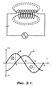

“А”: Но и это еще не все!... Как ты думаешь, что произойдет в такой вот простенькой схемке (рис. 3.1)?
“Н”: Сейчас-сейчас, только график набросаю... Готово! Теперь будем рассуждать, как на эпюру напряжения на индуктивности L наложится эпюра тока.
“А”: В момент А изменение напряжения во времени (т.е. D U/D t) минимально. Поэтому ток равен НУЛЮ! Затем напряжение на участке АВ падает до НУЛЯ. Но при этом отношение AU/At — ВОЗРАСТАЕТ! Поэтому генерируемый электромагнитным полем индуктивности L ток I имеет такое направление, чтобы не дать напряжению на выводах индуктивности L упасть до нуля! То есть в этом случае в точке В ток максимален, а его полярность положительна! Но вот напряжение генератора становится отрицательным. И отношение D U/D t — уменьшается! Ток I по-прежнему положителен, но его величина падает, становясь равной нулю в точке С. В тоже время в этой точке амплитуда отрицательной полуволны напряжения максимальна! Но когда на участке CD амплитуда напряжения падает, генерируемый электромагнитным полем индуктивности ток I возрастает, но теперь этот ток имеет отрицательную полярность, поскольку он препятствует спаданию напряжения на индуктивности до нуля!
“Н”: Если я правильно понял, электромагнитная индукция может индуцировать ток даже в своих собственных витках?

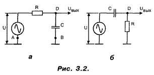

“А”: Очень просто. Мы “разрисуем” целый ряд “простеньких” схемок, состоящих из различных комбинаций R, L и С. После чего ознакомимся с их свойствами... Итак, начнем вот с чего (см. рис. 3.2)... По глазам твоим вижу, Незнайкин, что ты хочешь меня о чем-то спросить!
“Н”: А то нет?! Ты мне столько рассказывал, что электрические цепи должны быть замкнуты... А что нарисовал?
“А”: Тебя смущает, что точки А и В не соединены между со бой? Не сомневайся — превосходно соединены! Эти вот значки, напоминающие “перекладины”, “гребешки” и “щеточки”, символизируют, ласкающий слух радистов, термин — ЗАЗЕМЛЕНИЕ или КОРПУС! Реально эти точки всегда располагаются на общей металлической шине или массивном проводнике. Поэтому, чтобы не загромождать принципиальные электрические схемы, условились общий проводник (провод) или корпус не изображать, а пользоваться особыми условными обозначениями. Один из вариантов таких обозначений ты и наблюдаешь!
А теперь, маэстро, ваш выход! Прошу зарисовать АЧХ как для схемы рис. 3.2, а, так и для схемы рис. 3.2, 6

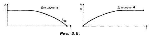

“А”: Ладно!... Я рисую график! Ординате присваиваю обозначение А, тогда абсциссе — f. По английски f—friquensi — (частота) (см. рис. 3.3)!
Тогда А, соответственно, амплитуда. Пусть амплитуда переменного напряжения, генерируемого источником, постоянна и равна U для любой из генерируемых частот. При f = 0, то есть в нашем случае U просто некоторое постоянное напряжение. Соответственно, в точке D (рис. 3.2, а) установится напряжение, равное U. Эта точка на графике обозначена, как “а”.
Повысим частоту генератора доF1. Естественно, что это приведет к заряду (или разряду в зависимости от полупериода) конденсатора С. Но в этом случае зарядно—разрядный ток, проходя по резистору R, создает на нем соответствующее падение напряжения. Поэтому теперь напряжение в точке D будет меньше, чем U. На графике это соответствует точке “б”.
Увеличим частоту генератора и приравняем ее f2. Напряжение на выходе стало еще меньше. Это и отображает точка “в”. Так будет продолжаться до тех пор, пока частота не станет равной частоте среза f . На этой частоте уже ВСЕ напряжение источника падает на активном сопротивлении!
“Н”: Выходит, что дальнейшее увеличение частоты генератора уже бессмысленно?
“А”: В точности так! А теперь, Незнайкин, раздраконь мне так же схемку на рис. 3.2, 6
“Н”: С нашим удовольствием... Вот график (рис. 3.4)! Все верно?
“А”: Мне остается только (и с полным на то правом) повторить слова “великого кормчего” Мао-цзе-дуна к его приемнику Хуа-го-фену: “Если дело в твоих руках, я спокоен!” Тем более, что ты предъявил реальный график, а не утопию!
“Н”: Но ты обратил внимание, что в точках графика “д” и “е” амплитуда одна и та же? “А”: Поверь, я от всей души рад, что ты это подметил! А что ты скажешь по поводу вот этих двух схемок (рис. 3.5)? “Н”: Вот, прошу. И для случая а и для случая б. Возражения есть (рис. 3.6)?

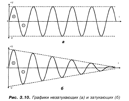

“А”: Да вот, посмотри на рисунок! На рис. 3.10, а изображены незатухающие электромагнитные колебания, которые имели бы место в контуре без потерь. На рис. 3.10, б изображены реальные, ЗАТУХАЮЩИЕ колебания в контуре.
Так вот, численно, количество полных циклов заряд — разряд до, практически, полного затухания РАВНО ДОБРОТНОСТИ! Т. е. добротность Q = п, где п — количество полных циклов. А теперь от амплитудно-временных характеристик перейдем к АЧХ (рис. 3.11).
Вот эта, колоколообразная кривая (мы к ее рассмотрению вернемся в дальнейшем еще не раз) дает вторую, практически очень важную характеристику для Q: Рис. 3.11.
