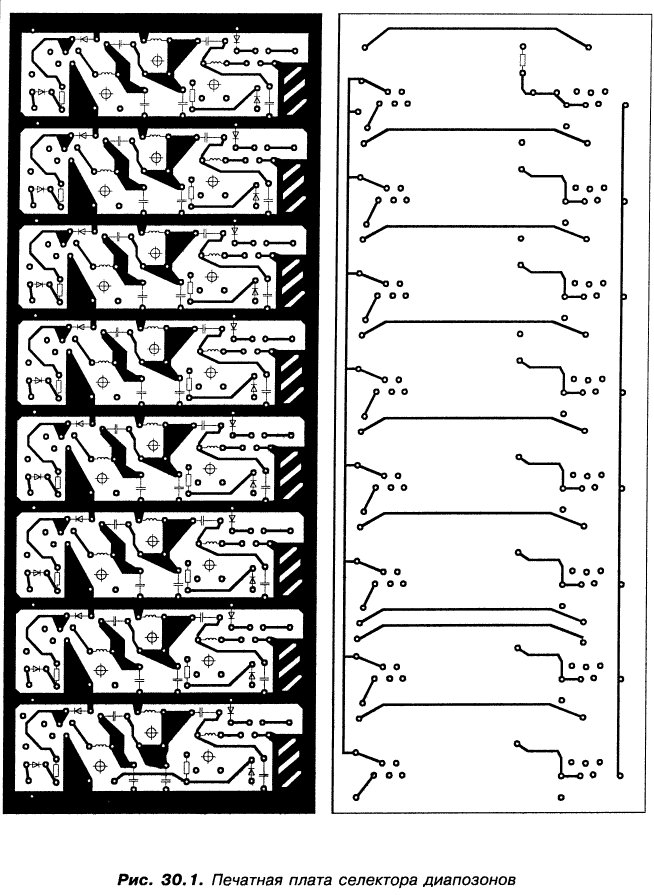

“Н”: Ну, тогда нам следует начать с печатной платы СЕЛЕКТОРА ДИАПАЗОНОВ!
“С”: Согласен. Вот она, вычерчиваем в масштабе один к одному. Приведем ее лицевую и обратную стороны (см. рис. 30.1).

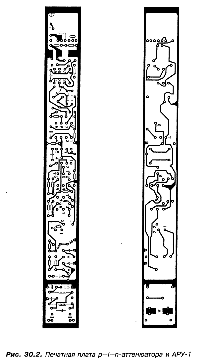

“С”: Ты всегда отличался замечательным умением ухватить самую суть! Сюрприз заключается в том, что нам придется разместить аттенюатор на р—i—n-диоде и цепь АРУ-1 на одной и той же плате. Связано это, в первую очередь, с требованиями высокочастотной схемотехники. Между прочим, вы обратили внимание на то, КАК конструктивно выполнен р—i—п-диод КА509Б? Вас ничего не удивило?
“А”: Пока я не увидел p—i—n-диод, я полагал, что он внешне ничем не отличается от, например, КД522 или ГД508. Но я вижу перед собой очень своеобразную, КОАКСИАЛЬНУЮ конструкцию!
“С”: В том-то и дело! Для того, чтобы эффективность аттенюатора на р—i—n-диоде была максимальной, цепи, в которых он используется, должны быть конструктивно выполнены ПО ВСЕМ ПРАВИЛАМ ВЫСОКОЧАСТОТНОЙ ТЕХНИКИ! Это значит — длина сигнальных цепей — минимально возможная. А экранирование — максимально эффективное. А из этого следует практический вывод — диод КА509 и непосредственно связанные с ним компоненты должны располагаться на ОТДЕЛЬНОЙ печатной плате.
“Н”: Но тогда и цепь АРУ-1 нужно расположить поближе?
“С”: Это совершенно необязательно, но, тем не менее, желательно. Итак, печатная плата, включающая в себя аттенюатор и цепь АРУ-1, приведена на рис. 30.2.

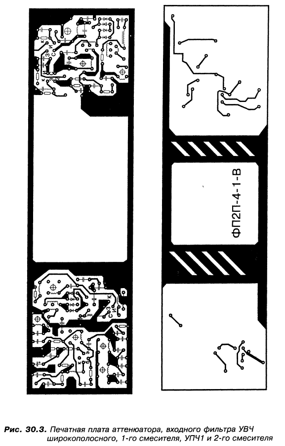

“С”: А теперь я хочу обратить ваше внимание на состав следующей платы, представленной на рис. 30.3.
Подробнее
На ней расположены: заградительный фильтр на частоту 55,5 МГц; предварительный малошумящий широкополосный УВЧ; первый смеситель с диплексором; узкополосный малошумящий УПЧ1, в состав которого входит высокоселективный кварцевый фильтр ФП2П-4-1-В на частоте 55,5 МГц; второй смеситель с диплексором, настроенный на частоту 1,455 МГц. А также резонансный усилитель JFET, вырабатывающий сигнал для АРУ-1.
“А”: Я вижу на плате надпись “ФП2П-4-1-В”. Это место для установки кварцевого фильтра?
“С”: Совершенно верно...

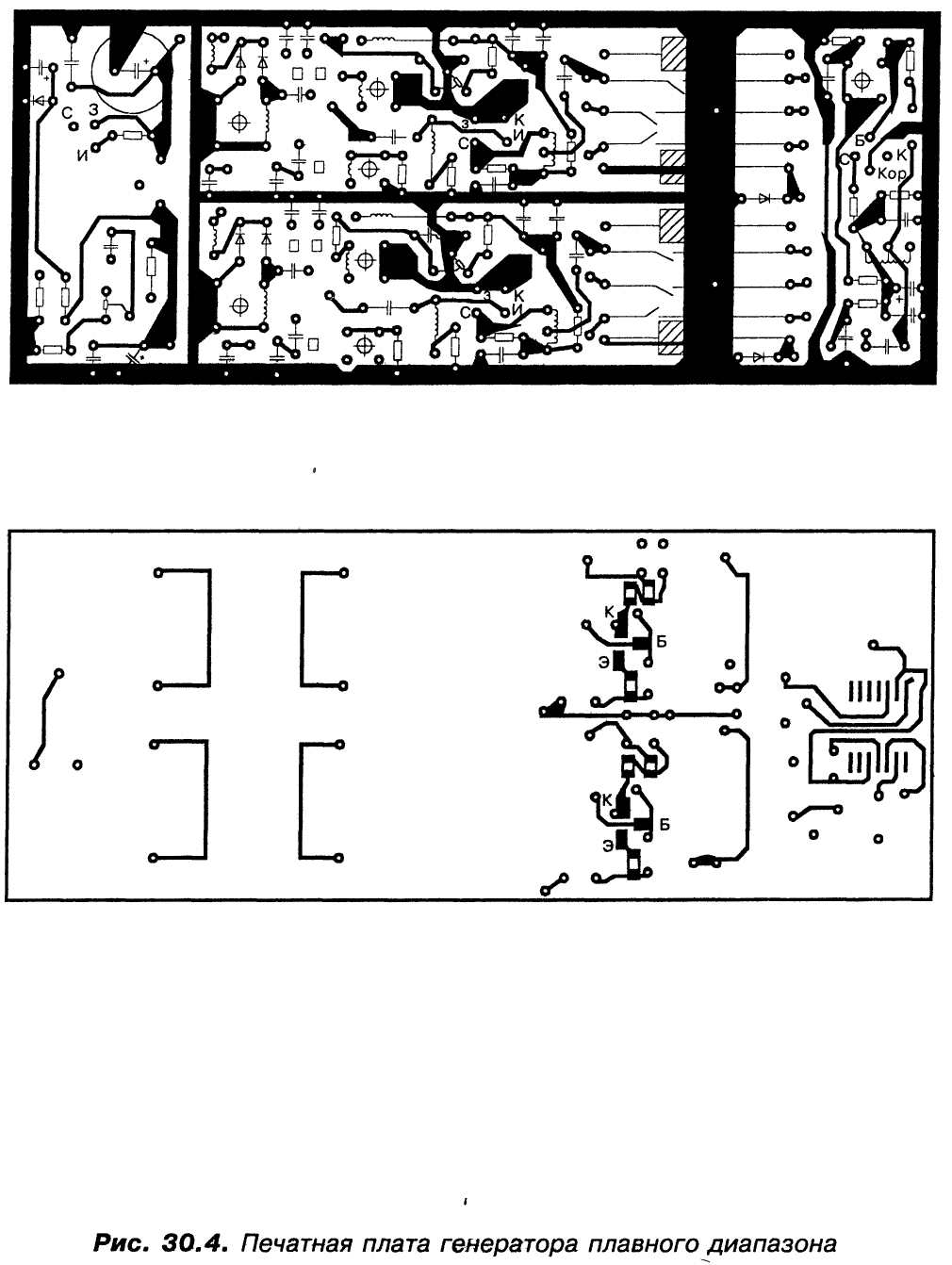

“Н”: Следующая плата — это ГПД (Генератор Плавного Диапазона)?
“С”: Да, вот она, представлена на рис. 30.4.

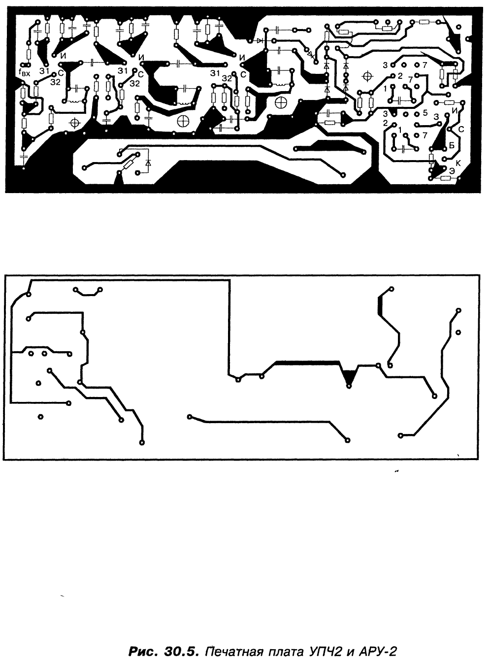

“А”: А теперь следующая по списку плата усилителя второй промежуточной частоты (УПЧ-2) и его цепь АРУ-2.
“С”: Так и есть. Заметьте, они размещаются на одной плате, представленной на рис. 30.5.
Подробнее

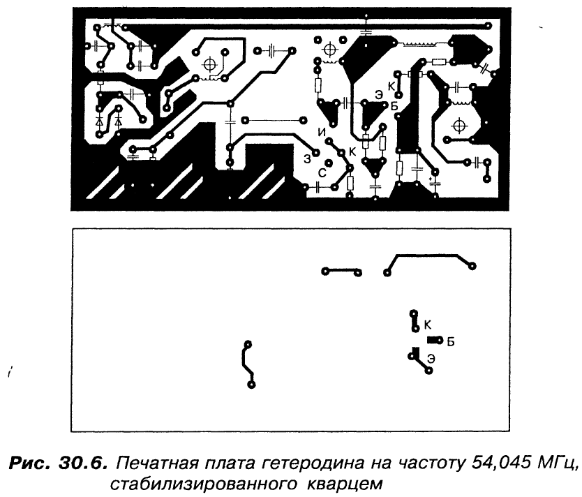

“А”: Теперь пришла очередь платы гетеродина на частоту 54,045 МГц, стабилизированного кварцем.
“С”: Которая и представлена на рис. 30.6.

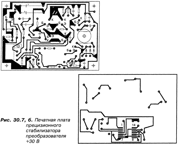

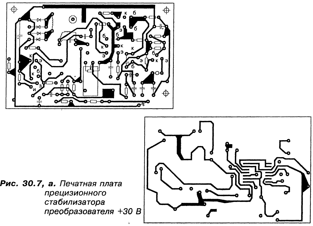

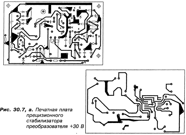

“Н”: Поскольку схема АРУ-1 уже нашла себе законное место на плате рис. 30.2., то следующая плата — это тот самый прецизионный стабилизатор-преобразователь для питания варикапов?

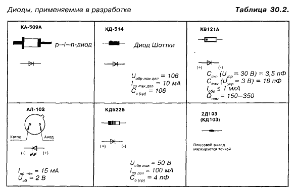

“С”: Да, безусловно. Советую вам, кстати, использовать эту плату не только для “большого приемника” но и в других случаях. Например, для “учебно-тренировочного” приемника. И вообще в схемах основанных на применении варикапов. Вот эта плата, представлена на рис. 30.7, а. И ее аналог на рис. 30.7, б.
Подробнее
Подробнее

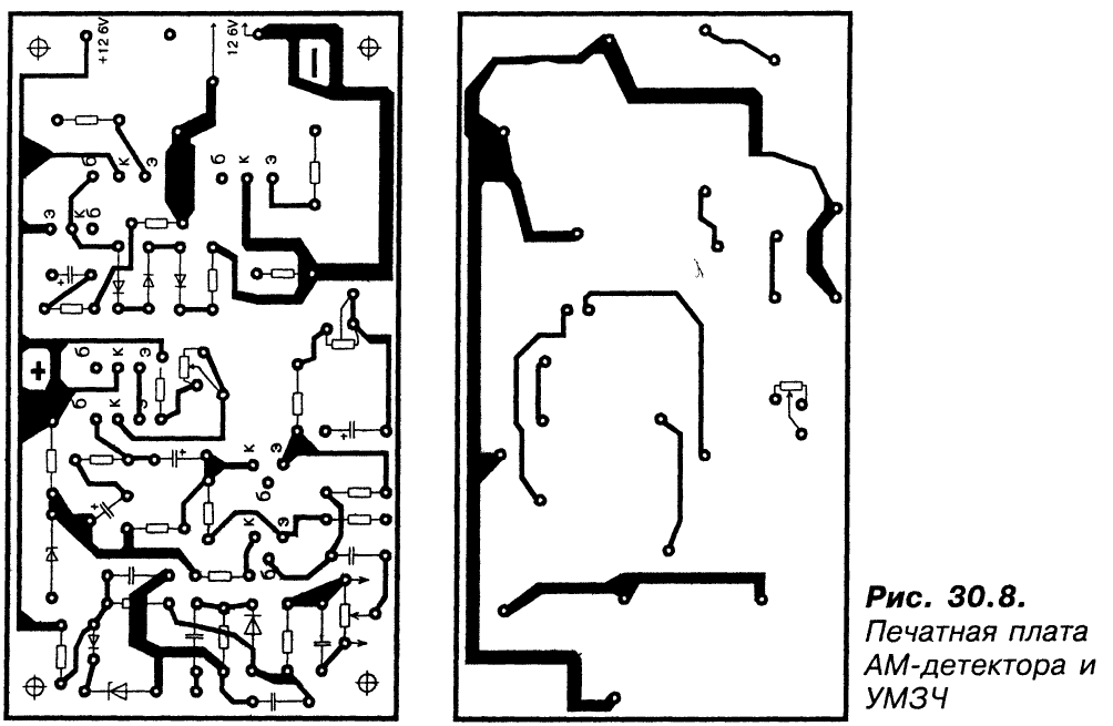

“А”: Теперь представим печатную плату детектора и УМЗЧ?
“С”: Если вы решите применить в этом качестве принципиальную электрическую схему этого узла, которую мы ранее и рассмотрели, то вот она — рис. 30.8.

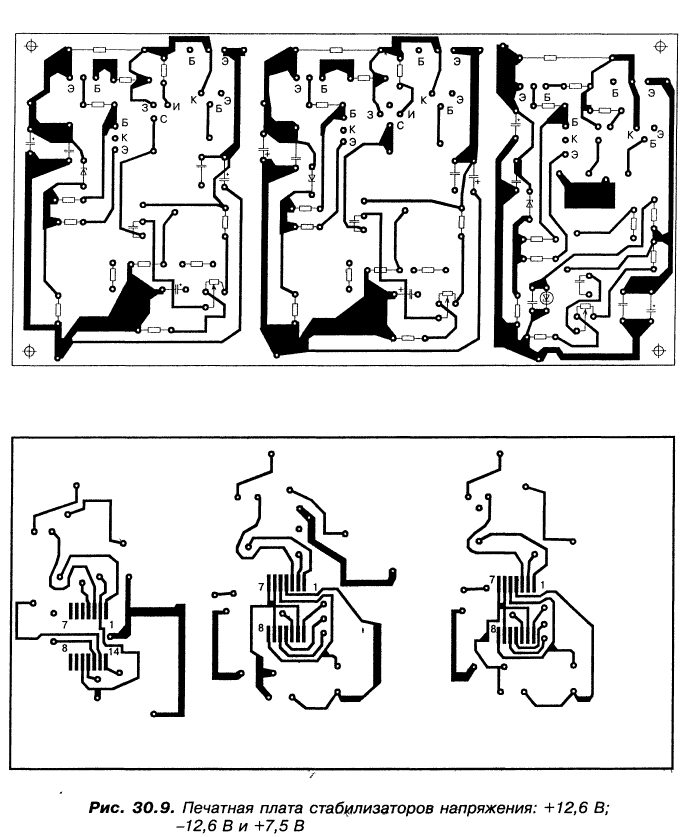

“Н”: Следующая по списку печатная плата содержит сразу три стабилизатора напряжения?
“С”: Как это и представлено на схеме. Напомним, эти три СН выдают: + 12,6 В;-12,6 В; +7,5 В. Печатная плата этого узла представлена на рис. 30.9.

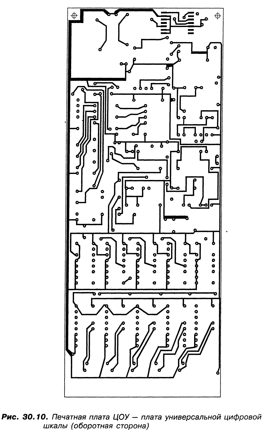

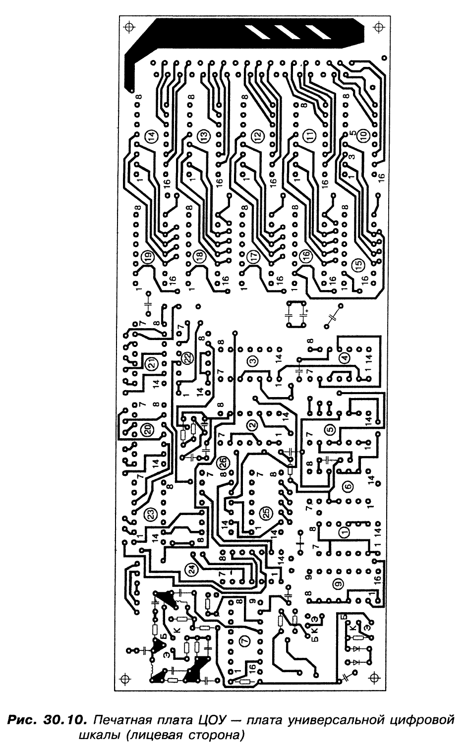

“А”: Теперь пришла очередь ЦОУ (цифрового отсчетного устройства)?
“С”: Да, печатная плата ЦОУ представлена на рис. 30.10.
Подробнее
Подробнее

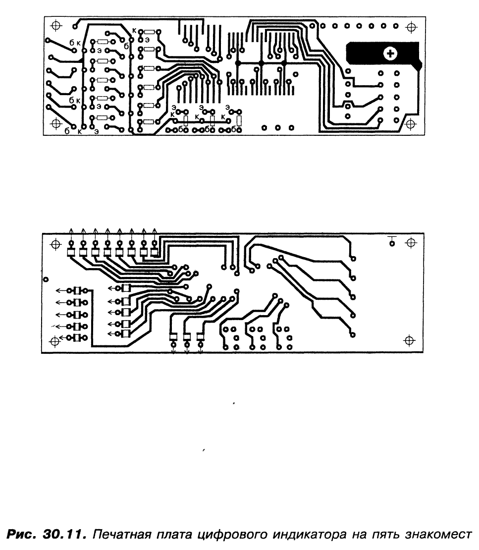

“Н”: А как же печатная плата цифрового индикатора на пять знакомест?
“С”: Не волнуйся, не забыли и ее. Вот она — представлена на рис. 30.11.

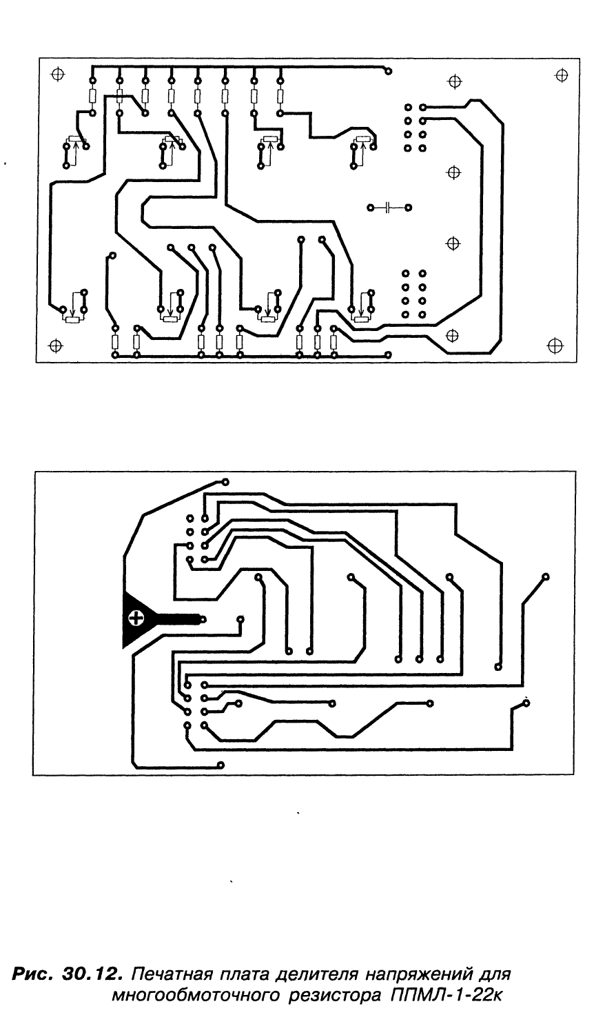

“А”: Осталась еще одна плата, а именно — резисторный делитель для точной регулировки пределов напряжений, подаваемых на многооборотный резистор ППМЛ-1-22к, в каждом из восьми поддиапазонов.
“С”: Да вот же она, показана на рис. 30.12.

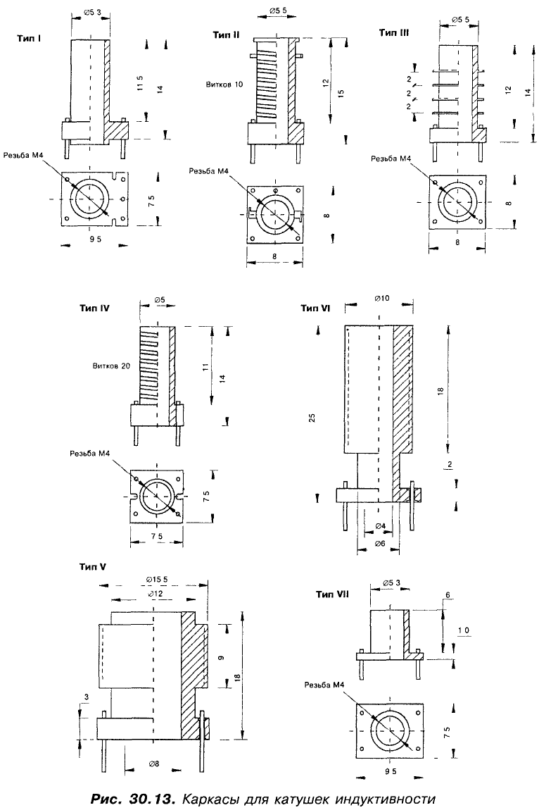

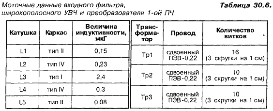

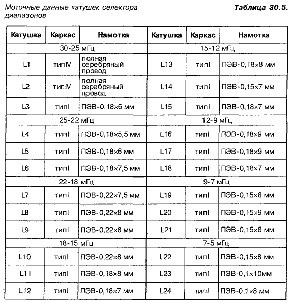

“С”: Это, прежде всего, конструкции каркасов для катушек индуктивности, которые применяются как в “большом приемнике”, так и в “учебно-тренировочном”. Поэтому приведем внешний вид этих каркасов на рис. 30.13.

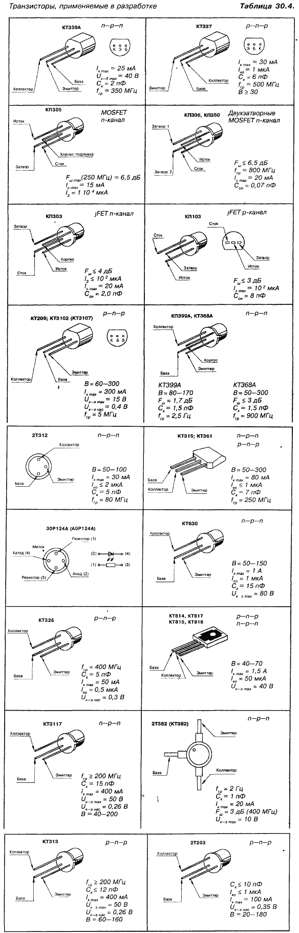

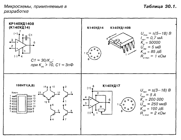

“А”: А вот теперь самое время привести небольшой справочник, включающий в себя основные характеристики комплектующих, применяемых в нашем приемнике (табл. 30.1 — 30.10).
“С”: Да будет так!...

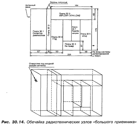

“С”: И последнее. Я долго ожидал этого вопроса, друзья мои, но так и не дождался. А между тем сама конфигурация печатных плат, особенно это касается высокочастотной части, далеко не случайна. Потому что все они предназначены для определенной конструкции высокочастотной обечайки. Вот ее габариты и пример размещения печатных плат (рис. 30.14).
