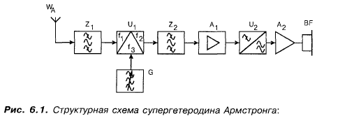

“С”: Вот структурная схема супергетеродина (рис. 6.1).
Принцип супергетеродинного приема состоит в том, что принятые колебания преобразуются по частоте в некоторую ПРОМЕЖУТОЧНУЮ частоту. Вот на ней и происходит основное усиление сигнала! А поскольку , промежуточная частота — фиксирована, в УПЧ можно задействовать значительное число контуров, обеспечивающих необходимую избирательность!

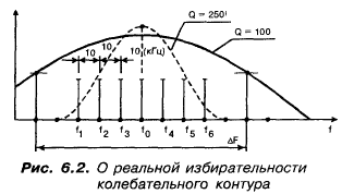

“А”: С удовольствием! Для чего предлагаю вернуться еще раз к АЧХ колебательного контура. Но сейчас в наши рассуждения мы добавим немного конкретики (см. рис. 6.2). Так все СЕМЬ представленных частот f1. — f1, а также f 0 разделены частотным промежутком, или интервалом, равным 10 кГц. Представим, что резонансная частота, на которую настроен входной контур, совпадает с f0. И, кроме того, что прием ведется в диапазоне КВ. Для удобства рассуждений принимаем f0 = 10 МГц! То есть длина волны составляет 30 метров!
Кроме того принимаем, что добротность контура Q = 100.
“С”: Должен заметить, что это весьма неплохой контур!
“А”: Согласен! Теперь подсчитаем, чему равна полоса пропускания нашего контура и увековечим ее очертания на представленном выше рисунке.
Q = f0 / D f D f =f0 /Q =107 /10 2 = 105 Гц!
То есть полоса нашего контура равна 100 кГц! И это по уровню 0,707!...
“Н”: Как же так!? Ведь из этого следует, что наш контур не обладает, практически, НИКАКОЙ ИЗБИРАТЕЛЬНОСТЬЮ!
“А”: Совершенно верно, Незнайкин! Приведенный пример ясно показывает, что даже на частоте 10 МГц, контур уже не обладает ИЗБИРАТЕЛЬНОСТЬЮ ПО СОСЕДНЕМУ КАНАЛУ! (Это узаконенный технический термин, который показывает — во сколько раз ослабляется селекторной цепью сигнал частоты, отстоящей от f0 на 10 кГц, если входные величины их сигналов — равны!)
“Н”: Но может стоит просто взять Q = 1000?
“А”: Ты воображаешь, что это так просто сделать? В какой-то степени дело можно улучшить, если резко увеличить размеры катушки. Намотать ее толстым проводом, лучше посеребреным, на очень качественном диэлектрическом каркасе. Но и в этом случае, для реального контура получить Q больше 250 вряд ли удастся! А поскольку, как ты еще убедишься дальше, катушек таких в серьезном приемнике достаточно много, то габариты его могут стать вовсе неприемлемыми!
“С”: А кроме всего прочего, даже это не спасает положения! При Q = 250, полоса пропускания находится на уровне 40 кГц!
“А”: Легко видеть, что в полосе приема этого контура (Q = 250) будет прослушиваться ПЯТЬ каналов одновременно!
“Н”: Но ведь подобный преселектор — это ВСЕ, чем располагает “прямичок” для отстройки от мешающих станций!

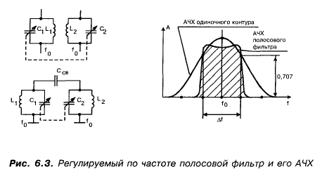

“А”: Не совсем так... Мы ведь еще не рассматривали системы СВЯЗАННЫХ КОНТУРОВ. Их еще называют ПОЛОСОВЫМИ ФИЛЬТРАМИ. Простейшие полосовые фильтры состоят из двух связанных между собой высокодобротных контуров, настроенных на несущую частоту. Изменяя связь между ними, можно значительно улучшить форму АЧХ, приблизив ее к идеальной, прямоугольной.
“Н”: Как можно представить себе полосовые фильтры?
“А”: Да вот хотя бы так, как показано на рис. 6.3. Хотя возможны и другие конфигурации. Полосовые фильтры не дают заметного повышения добротности, но зато делают более крутыми боковые склоны АЧХ.
“Срез” АЧХ полосового фильтра по уровню 0,707 в отличие от одиночного контура, очень незначительно превосходит по ширине свое “основание”!
“Н”: Но полностью задачу это ведь все равно не решает?

“А”: А вот сейчас посмотрим (см. рис. 6.2)!... Входной преселектор, собственно и нужен, чтобы отсечь зеркальный канал или “зеркалку”! И для частоты 10 МГц это удается сделать достаточно удовлетворительно. Действительно: f0 - 10 МГц; Q = 100. Тогда полоса частот по уровню 0,707 равна 100 кГц! Вроде бы — все отлично! Но не забывай, Незнайкин, что мы говорим про уровень 0,707! А что будет, если посмотреть “колокольчик” по уровню 0,1, скажем?
“Н”: Да ведь полоса тогда почти ВЧЕТВЕРО шире!
“А”: Да и запас селективности уже невелик! То есть в этом случае преселектор уже не в силах существенно подавить помеху по “зеркалке”! И если нежелательная станция создаст на входе сигнал, раз в 20—30 больший, чем сигнал интересующей нас станции, то амплитуда зеркальной помехи будет равна или даже будет превосходить амплитуду принимаемого сигнала! Ситуация эта встречалась достаточно часто!
“Н”: Но без преселектора было бы еще хуже?
“А”: Вне сомнения! Поэтому в супергетеродинах преселектор ставится всегда! Чтобы хоть как-то ослабить зеркальный канал!
