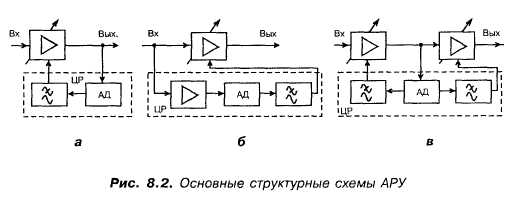

“С”: Обещаю подробно ответить на твой вопрос, дорогой Незнайкин, но сначала поговорим об АРУ! Автоматическая регулировка усиления (АРУ) — применяется для расширения динамического диапазона приемника и поддержания в заданных пределах выходного напряжения. При этом устраняются перегрузки в каскадах при приеме сильных сигналов и, таким образом, предотвращается появление недопустимых нелинейных искажений. Следовательно, оконечные устройства приемников работают в режиме обработки сигналов оптимального уровня! Принцип действия системы АРУ состоит в автоматическом изменении коэффициентов усиления (передачи) отдельных каскадов приемника при изменении уровня принимаемого сигнала. Система АРУ, в самом общем случае, должна содержать регулируемые каскады усиления или делители напряжения и ... цепь регулирования ЦР. Вот некоторые основные структурные схемы АРУ (см. рис. 8.2).
При этом цепь регулирования (ЦР) вырабатывает управляющее напряжение, воздействующее на регулируемые элементы усилительного тракта. Обычно ЦР содержит амплитудный детектор АД и фильтр низкой частоты — ФНЧ. Эффективность АРУ оценивают двумя величинами, выраженными в децибелах, — Dвх / Dвых При этом Dвых значительно меньше, чем dbx. Инертность системы АРУ обычно оценивают постоянной времени АРУ.
“А”: А почему на рисунке представлены не одна, а целых ТРИ системы АРУ?
“С”: Различают три основные системы АРУ: с ОБРАТНЫМ (рис. 8.2, и), ПРЯМЫМ (рис. 8.2, б) и СМЕШАННЫМ (рис. 8.2, в) регулированием. При обратном регулировании управляющее напряжение определяется напряжением сигнала (его уровнем) на выходе. Это наиболее простая АРУ и весьма действенная. В системе с прямым регулированием управляющее напряжение определяется напряжением сигнала на входе.
“А”: Тогда, если не ошибаюсь, смешанное регулирование в той или иной степени является комбинацией первых двух?
“С”: Да, так оно и есть! Кроме того, различают АРУ задержанные и незадержанные. Например, при задержанной АРУ регулирующее воздействие начинает проявляться, если напряжение сигнала на входе приемника достигает некоторого уровня, соответствующего некоторой наперед заданной величине.
“А”: Я где-то встречал такие аббревиатуры, как БАРУ и МАРУ! Что это такое?
“С”: Это просто классификация систем АРУ по инерционным свойствам! А именно — быстродействующие (БАРУ) и медленные, инерционные (МАРУ). В нашем случае мы имеем дело с инерционными АРУ.
И еще: системы АРУ могут быть ОДНОПЕТЛЕВЫМИ и МНОГОПЕТЛЕВЫМИ! Для нас, как покажет дальнейшее, наибольший интерес представляют ДВУХПЕТЛЕВЫЕ системы. Они обладают необходимыми нам свойствами.
