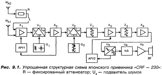

“С”: Итак, начинаем разговор о конкретных приемниках... В 1975 году знаменитая на весь мир и тогда, и ныне, японская фирма SONY выпускает всеволновый переносный приемник “CRF — 230”. Все схемные и конструктивные решения в нем были направлены на достижение максимально возможных электрических параметров и различных потребительских удобств. Вот его структурная схема (рис. 9.1).
“А”: Это полная схема “CRF — 230”?
“С”: Нет, только упрощенная структурная схема КВ-тракта! Подобный же тракт, но для ЧМ (частотной модуляции) имеет диапазон УКВ! Который мы здесь не приводим, чтобы не загромождать рисунок. Нет здесь и структурной! схемы СВ—ДВ-блоков. Подобную же структурную схему имел и всеволновый приемник немецкой! фирмы GRUNDIG типа “Satellit-6001”. ВЧ-блок этого приемника позволял принять любую станцию в диапазоне\ частот от 5 до 30 МГц, не пропустив ни одной! И в этой модели использовался принцип, двойного преобразования частоты. В последующие годил использование двойного преобразования частоты стало обязательным не только для “самых-самых” приемников, но прочно внедрилось в схемы значительно более дешевых, так сказать “демократических” моделей! Но в приемнике “Satellit — 6001” первая промежуточная частота равна всего 1,85 МГц. За это пришлось заплатить тем, что ослабление зеркального канала в диапазоне КВна частоте 27 МГц в этом приемнике составило всего ... 40дБ!
“А”: Напомните, какое значение ослабления соответствует обычным, одно-гетеродинным суперам?
“С”: Напоминаю... На частоте 12 МГц ослабление по “зеркалке” составляет величину 28 — 34 дБ!

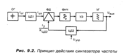

“А”: Что может представлять собой структурная схема цифрового синтезатора частот?
“С”:.Перед вами, мои юные друзья, упрощенная структурная схема цифрового синтезатора частоты (рис. 9.2).
Работа синтезатора частоты осуществляется следующим образом. Частота опорного кварцевого генератора ОГ понижается в цифровом делителе ЦД1 до частоты fon и подается на фазовый детектор ФД. На другой его вход подводится напряжение от управляемого генератора УГ, частота которого, понижается в цифровом делителе ЦД2 в Кцл2 раз! Переменный коэффициент деления Кцл2 определяется управляющим напряжением Uуnp. Выходное напряжение ФД после ФНЧ подается на управляющий элемент УЭ, который стабилизирует частоту УГ. Должен сказать, что есть достаточно большое количество схем СЧ. Ведущие в техническом отношении страны .наладили выпуск синтезаторов частоты в виде интегральных схем, сочетающих в себе все необходимые функции.

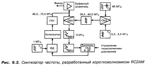

“С”: А как же иначе? Изображенный ниже синтезатор, предназначен для перекрытия тридцати сегментов шириной 1 МГц в диапазоне 45,5 -^ 75,5 МГц, при первой ПЧ равной 45,5 МГц! Такой синтезатор использован, например, в КВ-приемнике, разработанном RC2AM (рис. 9.3).
В этом синтезаторе используется кварцевый генератор на 46 МГц, плавный гетеродин, перекрывающий диапазоны 6,5 — 5,5 МГц, атакже ГУН (генератор управляемый напряжением), работающий в диапазоне 45,5 — 75,5 МГц. Сигнал ГПД смешивается с сигналом 46 МГц, в результате чего выделяется полоса частот 39,5 — 40,5 МГц, которая, смешиваясь с частотой ГУН, дает частоту, лежащую в диапазоне 6 — 35 МГц. Устанавливая коэффициент деления делителя частоты в пределах от 6 до 35, добиваются, чтобы при работе генератора, управляемого напряжением, в нужном диапазоне частота сигнала на выходе делителя была 1 МГц, на которой и происходит захват и удержание частоты петлей фазовой автоподстройки, включающей фазовый детектор и интегратор. На второй вход ФД подается опорный сигнал 1 МГц!
