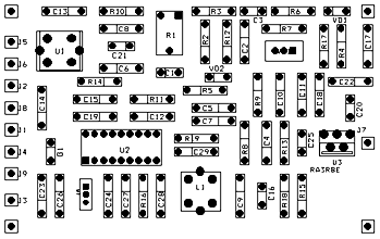

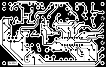

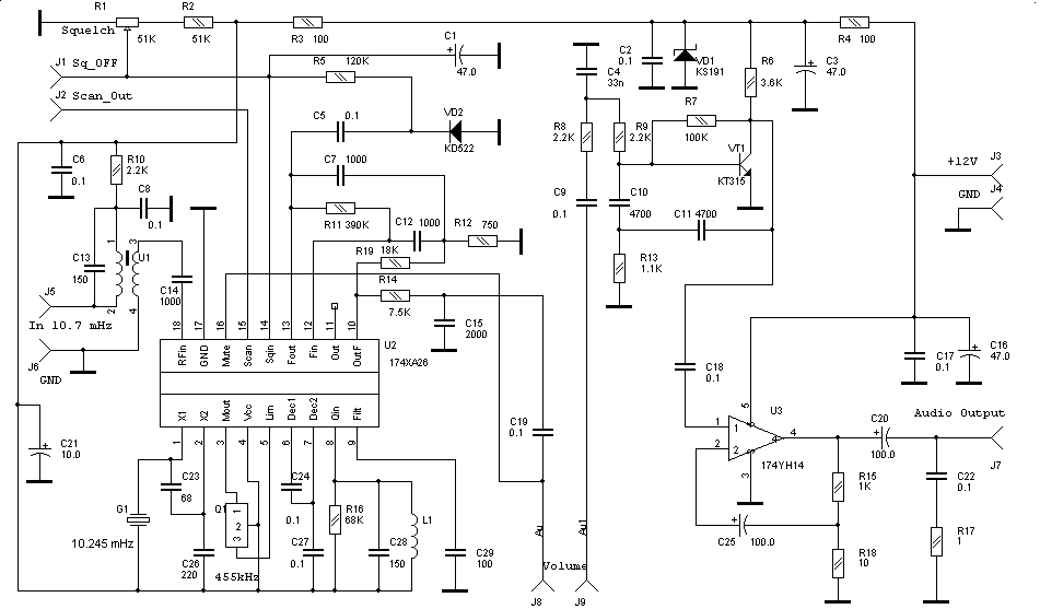

Плата ПЧ-НЧ УКВ радиостанции на 174ХА26.
В продолжение работы на УКВ радиостанцией выявился ряд недостатков в плате ПЧ-НЧ. В частности большие неудобства создавало то, что напряжение при котором 174ХА6 входит в режим ограничения довольно велико - по паспору около 100 мкв. Это приводит к тому, что разница в громкости между слабыми и громкими радиостанциями очень велика и приходится все время крутить ручку громкости и получать "по ушам" от громких корреспонтентов. К тому же в предыдущей разработке отсутствует сигнал открытия шумоподавителя, который можно использовать для реализации режима сканирования. В предлагаемой ниже разработке использована более развитая микросхема 174ХА26, в которой устранены вышеперечисленные недостатки.
Выражаю благодарность Сергею В. Родину (UA1CFM) за помощь в отладке данной конструкции.
