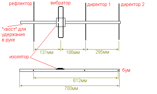

Цель была разработать простую и легкую антенну для работы в походах. Такая антенна должна отвечать некоторым требованиям. Например:
Конструкция антенны
рис.1
Такая антенна была изготовлена и проверена в реальных условиях. Конструкция антенны показана на рис.1. Бум сделан из деревянной рейки или легкой пластиковой трубки. Элементы и вибратор сделаны из медной проволоки диаметром 2мм.
Размеры элементов:
Рефлектор 345мм.
Вибратор 285мм.
Первый директор 312мм.
Второй директор 306мм.
Конструкция активного элемента
рис.2
Конструкция вибратора показана на рис.2. Изоляционная пластина (изолятор), придаёт вибратору жесткость и позволяет удобно и надёжно закрепить на ней кабель 50 ом, идущий к радиостанции. Вес антенны 260гр. КСВ по диапазону получился таким: 433=2.0, 435=1.0, 438=2.0. Измерения производились прибором SWR-121. В целом, антенна вполне себя вполне оправдала. Усиление в середине диапазона соответствует 4х элементному квадрату. Эту антенну можно использовать для повседневной работе и для цифровых видов связи. Из описанной выше конструкции можно создавать фазированные антенные системы с большим усилением.
