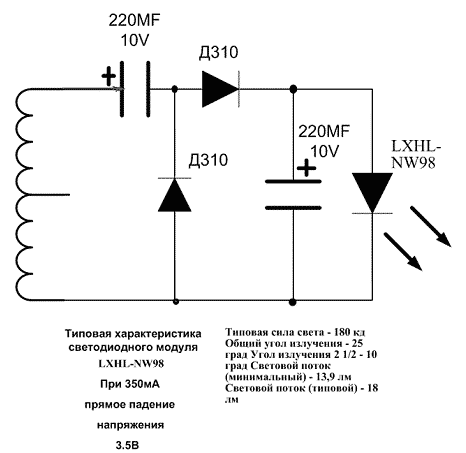

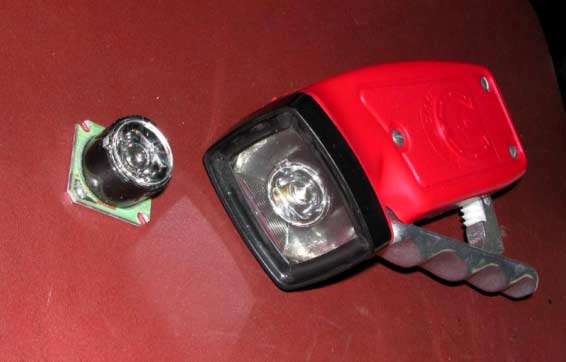

Большой прорыв в технологиях производства  сверхярких  светодиодов  позволил получить реальные светодиодные модули с  к.п.д. в 8-10 раз выше,  чем у ламп накаливания. Одним из лидеров в этой гонке является  модуль фирмы  Luxeon Lumiled LXHL-NW98.
Я попробовал заменить лампочку   фонарика  “Жучёк” производства Краснодарского завода ЗИП на этот светодиод. Для этого пришлось сделать умножитель напряжения   на диодах с малым падением напряжения (диодами Шотки или германиевыми).
Эффект превзошёл все мои ожидания! Я получил ослепительно яркий фонарик,  с очень легким жимом  (по сравнению с ламповым вариантом).
Фотография  диодного модуля и переделанного фонарика.
Схема переделки и параметры модуля.

27.08.2005 17:16 Можно и слегка усовершенствовать(и упростить) данную схему парал...  --  Юрий

09.04.2004 22:12 Как в схеме горит ярче, хоть и заряд обратный. Думаю тут меняетс...  --  rw6at
06.04.2004 12:37 Только вот полярность левого конденсатора нужно поменять на проти...  --  RW6HKF, Михаил...
