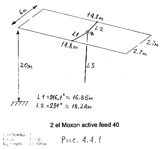

Перейдем к рассмотрению конкретной антенны с активным питанием на основе прямоугольника Моксона.
Антенна изображена на Рис.4.4.1, и представляет из себя уже известный нам прямоугольник Моксона. Для получения кардиоидной диаграммы, мы должны к одному диполю подключить кабель L1 50 Ом, и длиной 216.1 градуса, или 16,85 метра, а к другому диполю - такой же кабель, L2 длиной 234 градуса, или 18,34 метра. Все кабеля подключены к коммутационной коробке В, к которой подходит кабель питания L3 50 Ом, любой длины. Высота подвеса - 20 метров.

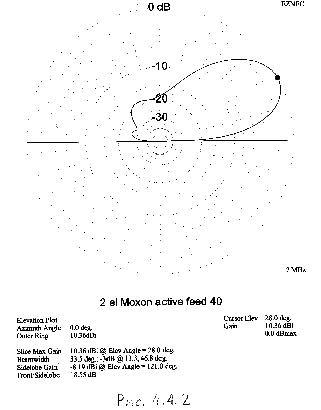

На Рис.4.4.2, показана диаграмма излучения, из которой мы видим, что усиление антенны равно 10,36 dbi, а ширина лепестка - 33,5 градуса. Угол излучения - 28 градусов.

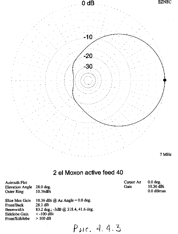

На Рис.4.4.3, показана азимутальная диаграмма антенны. Ширина лепестка -83,2 градуса.

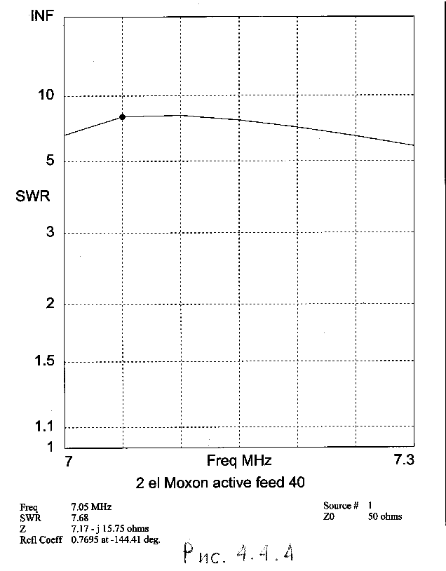

Рисунок 4.4.4, показывает график импеданса антенны, в точке соединения кабелей L1 и L2. Мы видим, что импеданс получается очень низким
Z = 7.17 - j 15.75 Ом

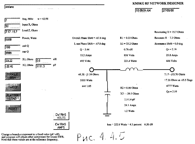

В этом случае невозможно обойтись без согласующего звена, схема которого показана на Рис.4.4.5. С левой стороны по схеме, подключается кабель L3, а с правой стороны, либо ротор реле, либо точка соединения кабелей L1 и L2. Поскольку, в этом случае импеданс достаточно низкий, при согласовании будут повышенные потери сигнала. Согласно расчету, потери составят 4.5%. Все элементы согласования, размещены в коробке В.

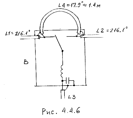

Антенну можно изготовить вращающейся, но если нет такой возможности, ее можно сделать переключаемой на два направления. Для этого необходимо сделать длину L1 и L2 по 216,1 градуса, а между концами этих кабелей, включить отрезок кабеля 50 Ом L4, длиной 17,9 градуса или 1,4 метра. Схема подключения в этом случае, показана на Рис.4.4.6.
Антенна не нуждается в настройке, поскольку все длины отрезков кабелей, создают необходимую фазу питания элементов антенны. Условия подвеса антенны, оговоренные ранее, справедливы и для этой антенны.
