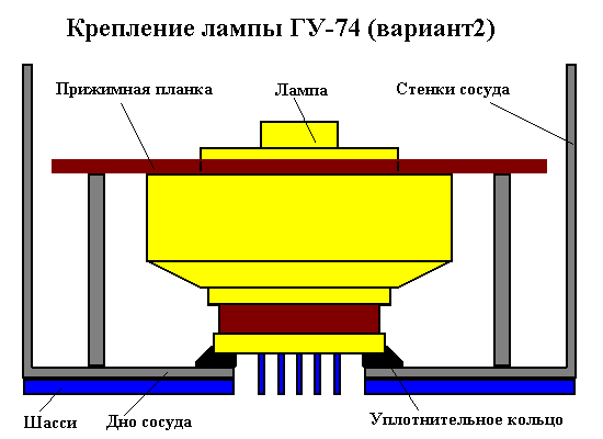

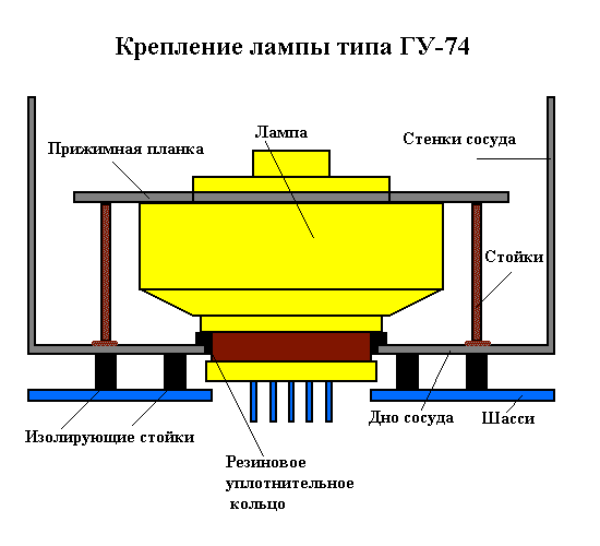

Предлагаю проверить и испытать на практике возникшую в результате обсуждения в электронных конференциях идею: Жидкостное охлаждение металло-керамических ламп, предназначенных для воздушного охлаждения. Идея не нова и уже публиковался вариант жидкостного охлаждения ламп типа ГИ-7Б, ГС-9. А вот как сделать охлаждение ламп типа ГМ-5Б, ГУ-69Б, ГУ-70Б, ГУ-74Б, ГУ-82Б, ГС-36Б, ГС-38Б и аналогичных, показано на рисунках на примере лампы ГУ-74Б. Данный способ нельзя применять для ламп, требующих принудительного охлаждения ножки (выводов).
Вариант 1. В первом варианте лампа устанавливается так, что жидкостью охлаждается только анод. Сосуд с жидкостью должен быть изолирован от шасси аппарата. Лампа прижимается прижимной планкой к дну сосуда посредством стоек, в которые вворачиваются винты. Длину стоек надо подобрать экспериментально в зависимости от типа лампы. В дне сосуда делается отверстие, равное по диаметру экранному выводу лампы (или нижней части лампы) Чтобы жидкость не протекала из сосуда, под анод лампы необходимо подложить уплотнительное кольцо из резины, капрона или фторопласта. В качестве охлаждающей жидкости можно использовать обычную воду. Объем сосуда необходимо или рассчитать, исходя из мощности рассеиваемой анодом или подобрать экспериментально.
Вариант 2 . Отличается тем, что лампа находится в жидкости полностью, вместе с анодом и выводом экранной сетки. Это требует применения охлаждающих жидкостей с хорошими электроизоляционными свойствами. Например, можно применить трансформаторное масло или полиэтилсилоксановую жидкость (ПЭС-2). Применение полисилоксановой жидкости N3 возможно только при небольших (до 70 градусов С) рабочих температурах. Для устранения неприятного запаха трансформаторного масла можно применить герметизацию сосуда с жидкостью и отвод паров масла с помощью ПХВ трубки через сапун. Отверстие в дне сосуда делается небольшим, чтобы сквозь него прошли только выводы лампы. Для ГУ-74 диаметр отверстия достаточен 30 - 40 мм. Этот вариант пригоден для усилителей собранных по схеме с общей сеткой. Если вам необходимо применить схему с ОК – изолируйте сосуд от шасси с помощью изоляционных стоек (как в 1-м варианте)
