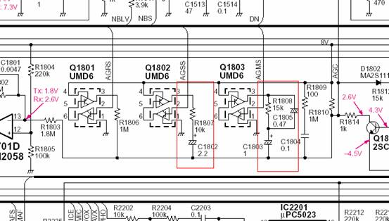

Многие радиолюбители жалуются на «плохую», по их мнению, АРУ в данном трансивере, пытаются убирать «лишнее» усиление, вводить доработки по отключению АРУ и т.д. Автор этих строк недавно приобрел этот аппарат, послушал пару дней, сравнил с TS-830S по качеству приема и сделал вывод - Icom-718 прекрасный трансивер с одним недостатком – слишком малое время отпускания АРУ. Я решил серьезно подойти к этому вопросу и прежде всего понять ПОЧЕМУ? Открыв принципиальную схему, прилагаемую к трансиверу и изучив цепи АРУ – искренне удивился - с такими постоянными времени система АРУ в принципе не может так быстро отрабатывать.
Icom 718
C1805,C1803,R1808 - middle AGC
C1802,R1807 - slow AGC

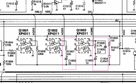

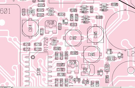

Тогда я решил открыть трансивер и увидеть все своими глазами. То, что я увидел, подтвердило мои догадки – номиналы элементов АРУ ,а соответственно и постоянные времени оказались примерно в 10 раз меньше приведенных на схеме! ПОЧЕМУ? Провожу «расследование» дальше, уже в интернете. ”Скачал” сервисные мануалы на IC-78 и IC-718, изучил и вот она, -Истина !!! – В моем трансивере номиналы элементов АРУ полностью соответствуют схеме IC-78 !!!
Все стало понятно – скоростные характеристики АРУ сделаны для профессиональной связи. С другой стороны неясно почему основные платы трансиверов IC-78 ставят в IC-718 ?
Icom 78 - service manual

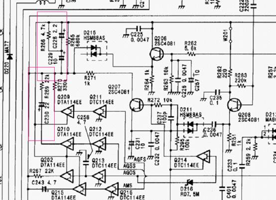

Теперь стало ясно, что нужно делать: поставить в трансивер то, что там должно быть по замыслу разработчиков без всякой самодеятельности! Номиналы рассчитывались профессионалами, и, кстати, полностью совпадают с номиналами более «серьезного» IC-756.
AGC Icom 756
R266,C228,C229 - middle AGC
C230,R269 - slow AGC
Заменив три конденсатора на обычные малогабаритные и сформировав выводы планарно, два резистора SMD я получил то, что хотел – превосходное звучание и отсутствие шума в паузах между словами. Я практически перестал пользоваться ручкой усиления ПЧ, просто поставил ее на максимум – АРУ работает просто превосходно!
