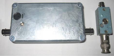

Данное устройство представляет собой полностью автоматический антенный тюнер, построенный по Г- образной схеме с применением переменной индуктивности и переменной ёмкости, выполненных в виде двоичной матрицы с релейной коммутацией.
Тюнер был спроектирован для работы с Yaesu FT817, имеющего выходную мощность (без разгона) -5 Ватт, и на б'ольших мощностях не проверялся. Однако при необходимости, устройство может работать и с большими мощностями, если для этой цели применить более мощные регулирующие элементы и изменить монтаж. Управляющий же блок изменять не потребуется.
С помощью ПК есть возможность получения доступа ко всем программируемым параметрам, запуска авто настройки, а так же получения текущих и конечных результатов настройки. Программа для работы с тюнером для ПК, обеспечивает удобство в настройке тюнера, графическое отображение процесса настройки и удобное считывание результатов.
Блок управления выполнен на микроконтроллере PIC16F676, и выполнен на отдельной печатной плате. Силовой и управляющий блоки имеют оптронную гальваническую развязку. Напряжение питания 8…18V, максимальный (теоретически) потребляемый ток 220 mA. Реально же ток потребления не превышал 100 mA.
Чертежи плат в форматах .spl , .jpg прилагаются. Для тех, у кого вызывают трудности процессы конвертации файлов, так же прилагаются чертежи тех же плат в форматах .gbr , .drl, по которым печатные платы однажды уже изготавливались заводским способом. Принципиальные схемы всех узлов тюнера (форматы -.rp5, .jpg) содержимое ПЗУ программ (прошивка), описание протокола обмена данными между тюнером и ПК, описание функционального назначения ячеек ПЗУ пользователя (подробнее ниже), также прилагаются. Однако исходные тексты программ, как тюнера, так и программы визуализации, - публиковаться НЕ будут.
Алгоритм процесса настройки - двух проходной. В основу алгоритма заложен поиск тенденции к улучшению КСВ в процессе настройки с перебором вариантов направлений настройки. Благодаря использованию такого алгоритма настройки, удалось сократить время настройки до нескольких секунд. Время настройки в среднем составляет от 2-х до 8-ми секунд. Использование же прямо линейного алгоритма настройки, например, при затрате 0,1 сек на каждый шаг, заняло бы 65536*0.1 сек, что составляет примерно 1,5 часа!
Подробная документация в архивном файле.
