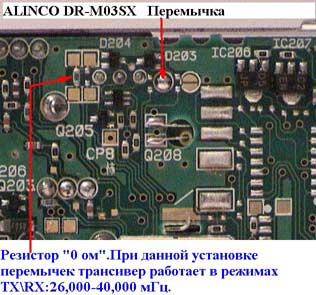

Расширение возможностей СИ-БИ трансивера alinco DR-M03SX в сторону увеличения количества рабочих частот.
Для раскрытия трансивера по частоте как на приём, так и на передачу необходимо:
1. Аккуратно снять верхнюю и нижнюю крышки, отвинтив при этом
7 винтов - саморезов.
2. Снять переднюю декоративную панель трансивера.
3. Отвинтив 3 винта - самореза с максимальной аккуратностью отсоединить процессорную плату управления.
4. На плате управления со стороны процессора найти контактные площадки, показанные на рисунке.
5. Установить перемычку на полукруглую контактную площадку рядом с диодом D203 и "нулевой" резистор (можно просто перемычку) на крайнюю левую квадратную площадку рядом с D204.
При установке перемычки только на
квадратную плошадку и отсутствие перемычки на круглой (рядом с диодом
D203), трансивер работает на передачу только в радиолюбительском диапазоне
10 м (28,0-29,700 мГц).
ПЕРЕЗАПУСТИТЬ ПРОЦЕССОР ОДНОВРЕМЕННЫМ НАЖАТИЕМ КНОПОК "F" И "POWER" (НЕМНОГО
ДОЛЬШЕ УДЕРЖИВАЯ КНОПКУ "F").
