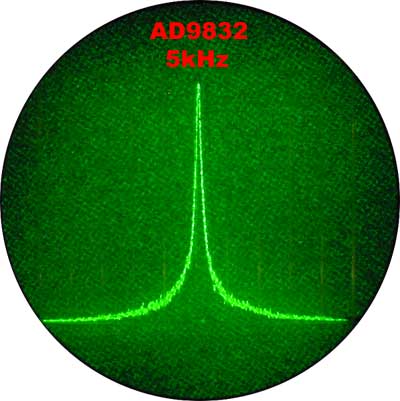

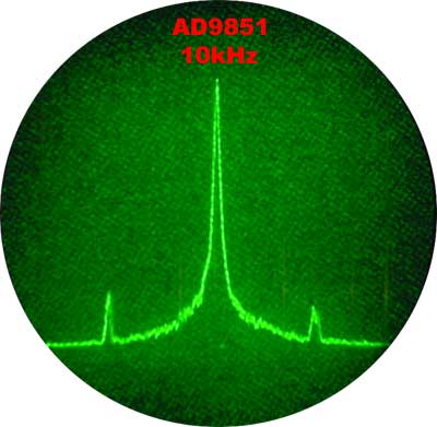

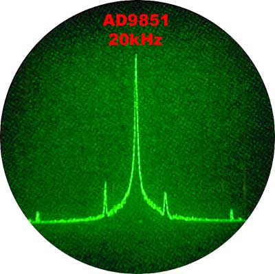

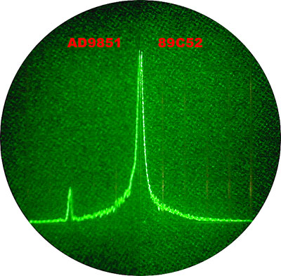

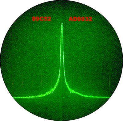

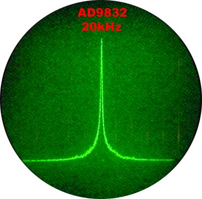

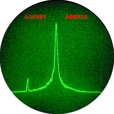

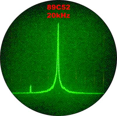

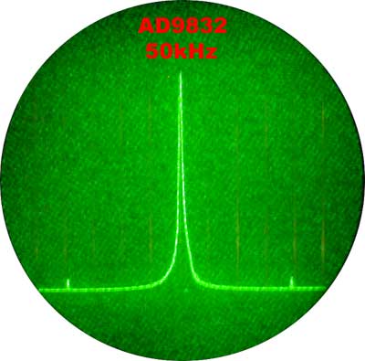

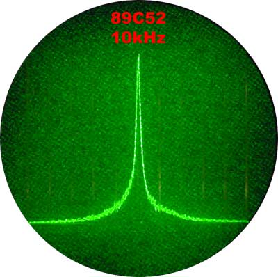

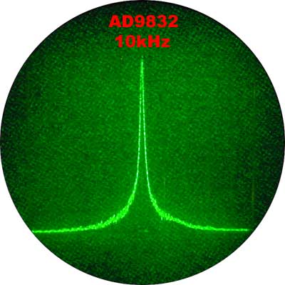

Уже в который раз
фотографирую экран анализатора СК4-59 на предмет шумовых характеристик того или
иного синтезатора. И снова прихожу к выводу, что разрешающей способности этого
прибора уже недостаточно для проведения качественных измерений такой техники. Завод
изготовитель гарантирует "измерение уровней сигналов с погрешностью
плюс-минус 2,5дБ до 115дБ" и "при проведении оценочных измерений до
135дБ". Один из синтезаторов отдал Владимиру UY5ID для того, чтобы он
измерил "шумовую дорожку" своим С4-74 - как только он предоставит мне
полную картину - выложу её на сайт. По моим измерениям в ближней зоне (в
пределах 1кГц) от несущей плотность шума не хуже -120дБГц, а при отстройке в
25кГц ещё на 10дБ улучшается. По предварительной информации от Владимира - его
С4-74 показал не хуже -120дБГц при отстройке на 50Гц.
Здесь картинки трёх типов синтезаторов:
89С52 - это "стандартный" синтез на ейной микрухе от UT2FW с платой ГУНов
на полевиках - описание его есть в разделе сайта
ttp://www.cqham.ru/ut2fw/port/sintez.htm; AD9851 - это прямой синтез с опорой
разогнанной до 300МГц от RA6LM, с трёхконтурным диапазонным полосовым фильтром
на выходе, намотанным на американовских кольцах Т50-6 (полосовики мотаны
UT2FW); AD9832 - это PLL синтез который и отрабатывается в последние годы
командой из двух аматеров, озабоченных этой темой… а именно UT2FW и RX6LDQ,
плата ГУНов - на полевиках.
Для большей наглядности - некоторые картинки совмещены (и чего это мне
стоило!!! с моими то навыками, а точнее их отсутствием, работы в фотошопе!) в одну. Созерцайте!
В названиях
картинок первым идёт название синтеза, вторым - килогерц на деление прибора -
т.е. ширина обзора по горизонтали. Общую полосу просмотра можно определить
умножив вторую цифру на 10 - т.к. по горизонтали у прибора 10 клеток делений.
Для того чтобы увидеть картинку в
"полный рост" - наступите на неё мышкой.
89С52-20
89С52-10
Совмещённые 89С52 и 9832
9851-20
9851-10
Совмещённые 9851 и 89С52
