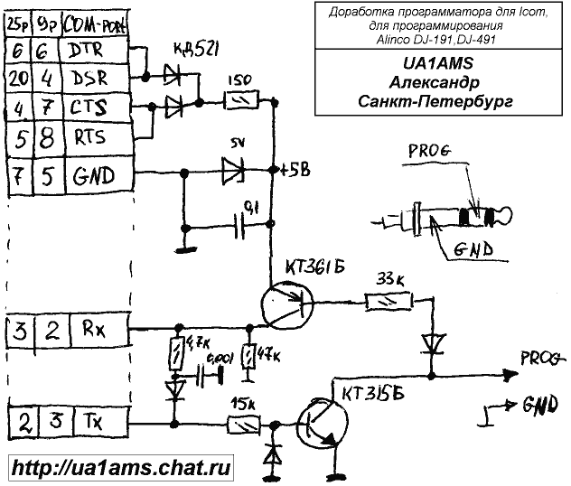

Доработка общедоступной схемы программирования радиостанции Icom до возможности программирования радиостанции Alinco DJ-191, DJ-491.
