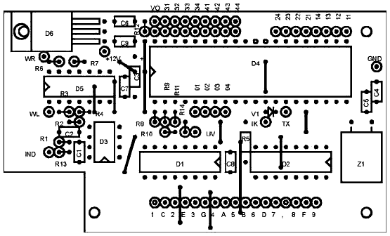

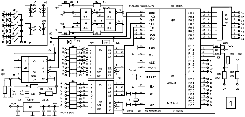

Схема блока приведена на рис.1. Он выполнен на базе однокристального микроконтроллера АТ89с51. В качестве индикатора применяется АЛС318.

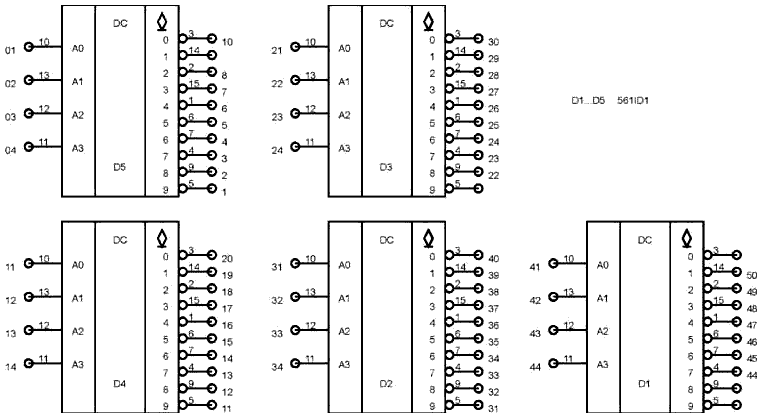

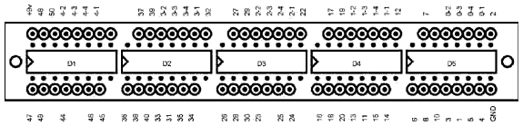

На рис.2 приведена схема блока дешифраторов.

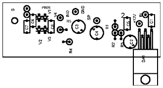

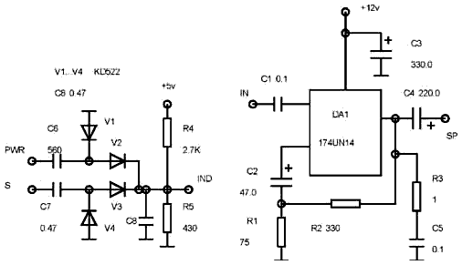

С выводов 01...44 блока управления снимается двоично-десятичный код управления синтезатором радиостанции. Напряжение UV служит для управления частотой опорного гетеродина для получения шага перестройки 20 Гц.На м/с D1,D2 собрана динамическая индикация. М/с D5 служит для формирования сигналов валкодера. На м/с D3 собран преобразователь напряжения в частоту, используемый для индикации показаний S-метра и индикатора выходной мощности. На схеме условно изображены клавиатура и оптопары валкодера. Блок располагается на месте удаленной платы УНЧ и индикатора радиостанции, поэтому необходимо изготовить другой УНЧ, например как на рис.3. Там же приведена схема формирования сигнала для измерителя напряжения.

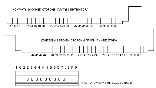

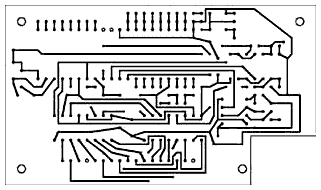

Все блоки собираются на односторонних печатных платах рис.4-9.
Блок управления устанавливается на месте удаленного УНЧ, новый УНЧ укрепляется над блоком с левой стороны, деталями вниз. Дешифраторы закрепляются на плате синтезатора под входными контактами.
Конструкция клавиатуры и валкодера зависит от имеющихся комплектующих. Хорошо работают микропереключатели МП-7. Найти малогаборитный валкодер довольно затруднительно. Простой и надежный вариант - использование неисправной компьютерной мышки. Один из дисков с метками укрепляется на оси малогабаритного переменного резистора. Оптопара закрепляется в нужном месте. Количество рисок обычно равно 30-40, что обеспечивает оптимальное значение Гц/оборот. Диск можно изготовить самостоятельно, просверлив по кругу отверстия 1 мм с шагом 1 мм. При использовании отдельных оптопар для разных направлений, смещением их относительно друг друга, нужно добиться сдвига фаз импульсов валкодера на 90 градусов.
АЛС318 устанавливается следующим образом. В плату блока управления впаиваются резисторы RA и RK, после чего к ним припаивается индикатор выводами вверх. Т.к. индикатор перевернут, названия сегментов не соответствуют справочным. На рис.11 приведены названия выводов для данного случая. Клавиатура и валкодер распаиваются к одноименным выводам блока управления.
Питание +9в на дешифраторы берется с платы синтезатора. Если шаг перестройки 20 Гц не требуется, выход UV блока управления не используется. В противном случае потребуется разборка опорного генератора. Для этого он выпаивается из платы, скальпелем срезается лишний припой со шва, после чего шов прорезается по всей длине и крышка легко снимается. На снятой крышке нужно удалить окошко над катушкой контура и просверлить отверстие для провода. Провод припаивается к перемычке П1 генератора, крышка припаивается на место. Вход S-метра платы УНЧ присоединяется к выходу АРУ блока ПЧ радиостанции. Это точка соединения выв.3 DA3(504УН1), +С44, С76 и R38. Вход измерителя мощности "PWR" подключается через измерительный трансформатор старой платы УНЧ к выходу радиостанции.
Настройку нужно начинать с блока управления. При первых включениях микропроцессор из панельки лучше вынуть. После включения, проверяются напряжения на выводах панельки. На выв. 40,31,13 должно быть +5в. На выв.9 должно быть +5в при включении и плавно падать до нуля. Установив в панельку микросхему, нужно убедиться в наличии генерации 12 мГц на выв. 18,19. На индикаторах должно отобразиться "0 365000". Если отображения нет, нужно проверить цепи индикации. Коды, выдаваемые на выводы 01...44 соответствуют цифрам частоты на индикаторе. Это необходимо проверить. Для настройки S-метра нужно отключить входы S и PWR, включить режим отображения S-метра, подбором R4 на плате УНЧ добиться периода колебаний 9 мс на вых.3 1006ВИ1. Это соответствует свечению 1-2 сегментов индикатора.
