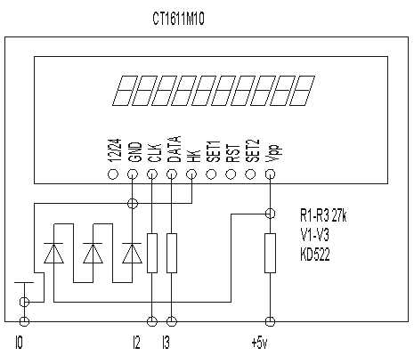

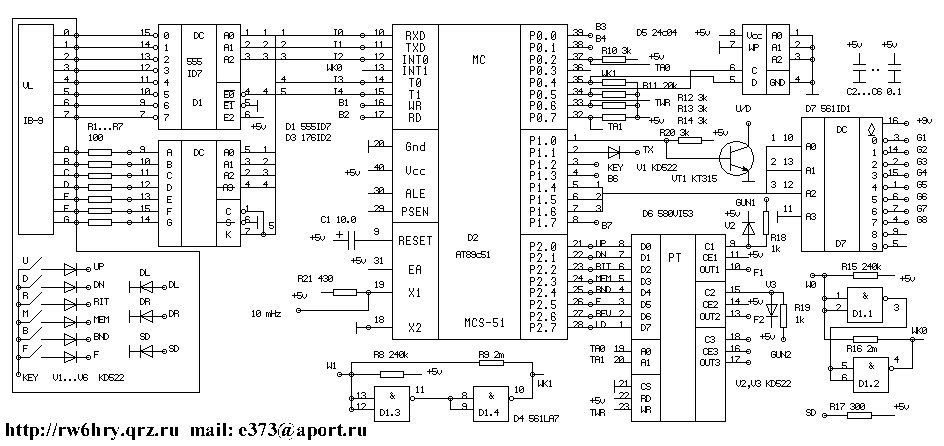

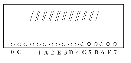

Схема блока приведена на рис.1 . Он выполнен на базе однокристального микроконтроллера АТ89с51 . В качестве индикатора используется 9-ти разрядный отечественный индикатор динамического типа - ИБ-9 , или широко распространенный 10-ти разрядный ЖКИ - индикатор СТ1611М10 , применяемый  в АОНах .
 На микросхемах D1,D3 выполнен узел динамической индикации . В качестве индикатора можно использовать любой совместимый индикатор , подходящий по размерам . ИБ-9 имеет малые размеры , позволяющие разместить его над регулятором громкости и переключателем рода работы непосредственно под пластиковой передней панелью радиостанции .
При использовании индикатора ЖКИ , микросхемы D1,D3 и резисторы R1-R7 можно не устанавливать . Индикатор ЖКИ  подключается к контактам I2 , I3 блока . Для идентификации этого типа индикации , нужно установить перемычку с вывода I0 блока на корпус .

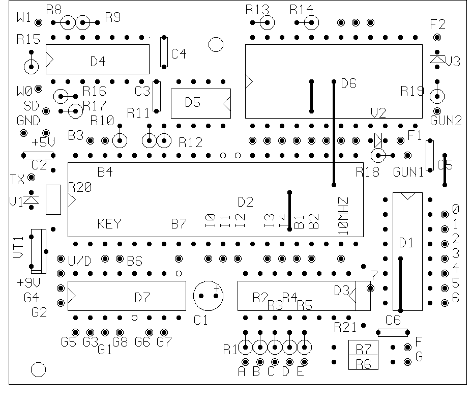

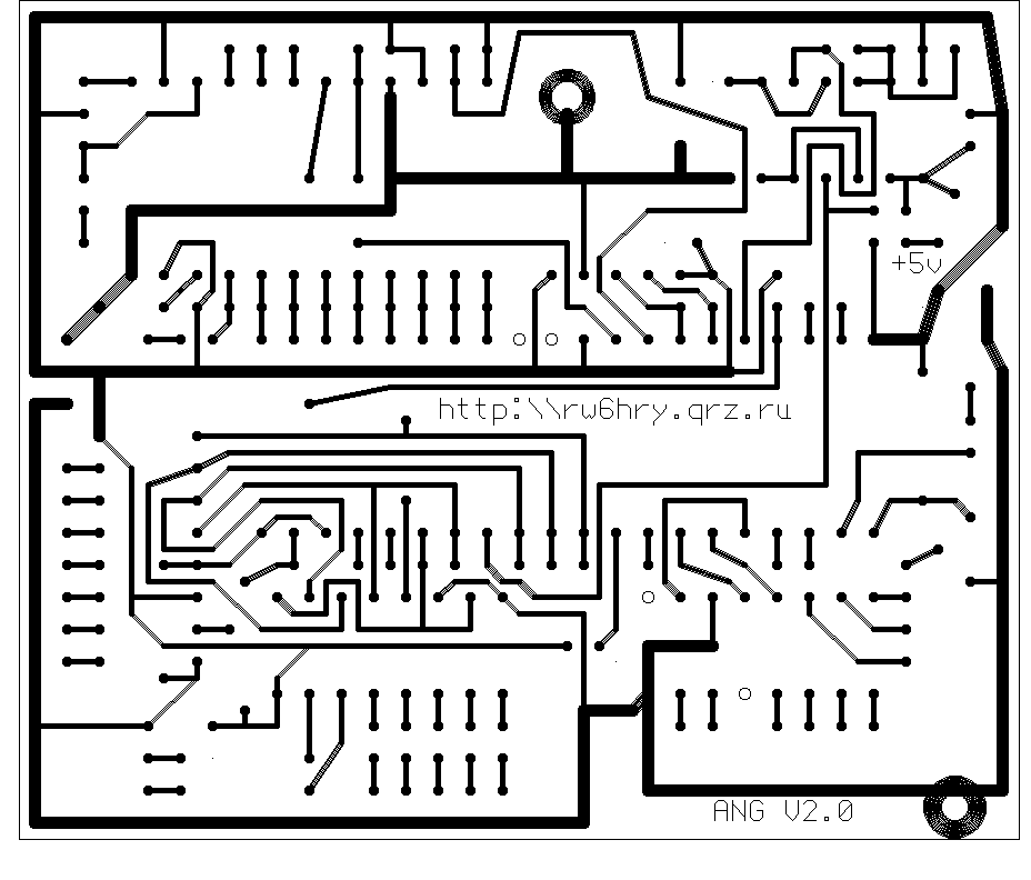

Блок собирается на односторонней печатной плате размером 77х65мм .
Блок управления устанавливается с нижней стороны платы синтезатора на месте платы коммутации , используемой в малоканальном варианте  , на стойках  высотой 14мм , деталями вниз . Все соединеня нужно выполнять тонким изолированным проводом , например МГТФ-0.12 , по кратчайшему растоянию .Питание блока осуществляется от отдельного стабилизатора на микросхеме 142ЕН5 , которая закрепляется на корпусе недалеко от платы блока . Непосредственно ко входу микросхемы нужно подключить малогабаритный  конденсатор емкостью 2000 мкф х16в , который защитит блок от помех при переключении  режимов работы радиостанции .Клавиатура  распаивается к одноименным выводам блока управления . Выводы DR и DL валкодера подключаются ко входам W0,W1 блока . Вход "10 мГц" блока  подключается к сигналу опорного генератора 10 мГц , усиленному транзисторами Т1 , Т2 ( точка соединения коллекторов Т1,Т2 и выв.14 микросхемы У1 ) . Вход "Тх" подключается к тангенте передачи . При непосредственном подключении , возможны сбои в работе блока из-за выбросов напряжения на реле , для исключения которых необходимо зашунтировать этот сигнал конденсатором , емкостью 0.1...0.47 мкФ .  Выходы G1-G7 подключаются соответственно к контактам  1-7 У11 ( ГУН 1)  синтезатора . G8 не используется . На вход "GUN1" блока подается сигнал с выв.8,9,10,11 микросхемы У15 (136ТВ1) синтезатора . Сигнал "F1" блока подается на выв.2 блока У10 (ДИФ) . Цепь , которая ранее была подключена к этому выводу , нужно разорвать . На вход "GUN2" блока нужно подать сигнал с выхода 4 У33 (ГУН-2М) синтезатора . С выхода "F2" блока сигнал подается на выв. 1 У32 (ДИФ) синтезатора через дополнительный конденсатор номиналом 560 пф . Конденсатор припаивается непосредственно к выв. 1 У32 . К этой же точке припаивается дополнительный резистор .номиналом 330 кОм , второй вывод которого подключается на корпус . Цепь , которая ранее подключалась к выв. 1 У32 необходимо разорвать . Выходы В1-В7 блока управления не используются .

Настройку нужно начинать с блока управления . При первых включениях микропроцессор из панельки лучше вынуть . Наличие уровня напряжения больше 5в на любом выводе , немедленно выводит его из строя .После включения , проверяются напряжения на выводах панельки . На выв. 40,31 должно быть +5в . На выв.9 должно быть +5в при включении и плавно падать до нуля . Установив в панельку микросхему , нужно убедиться в наличии генерации 10 мГц на выв. 19 .О функционировании контроллера свидетельствует наличие импульсов на выв. 29,30 D2 .На индикаторах должна отобразиться частота  . Если отображения нет , нужно проверить цепи индикации .   Настройка валкодера сводится к получению сдвига 90 градусов между импульсами . Это можно сделать сдвигом оптопар , при помощи осциллографа с внешней синхронизацией или просто до получения уверенной работы в обеих направлениях .
