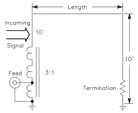

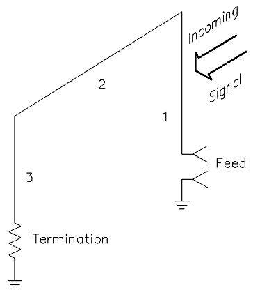

Эта антенна (Figure 1) сильно напоминает антенну Бевереджа, но работает она совершенно по-другому. При анализе файла RUN в АО, Вы не могли не заметить, что, при оптимальной высоте и длине, между центрами провода 1 и провода 3 сдвиг фазы составляет 45˚.
Питание и нагрузка антенны Ewe

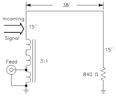

На рисунках Figure 3 и Figure 4 показаны два способа питания антенны EWE. Импеданс в точке питания антенны составляет примерно 450 Ом, так что согласующий трансформатор с соотношением витков 3 : 1 будет здесь как нельзя кстати (соотношение согласуемых импедансов равно квадрату соотношения количества витков – UA9LAQ). Значение сопротивления нагрузочного резистора зависит от высоты и длины проводов и рабочего диапазона антенны, а также от того, в каком месте производится питание антенны сверху или снизу. Я выбрал систему запитки антенны сверху, так что вполне для этой цели пойдёт и кабель RG-58A. Поскольку я полагаю, что провод высотой в 10 футов может быть легко подвешен вертикально, то и в программе NEC-WIRES я использовал ту же высоту для получения таблиц 1…4.

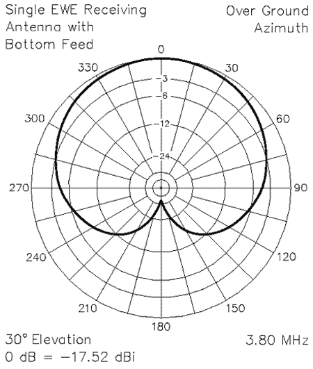

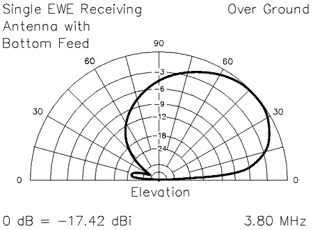

Ant. Length (feet) – длина антенны (в футах). F/B (dB) - соотношение излучений вперёд-назад (дБ). Gain (dBi) – усиление (дБи) (к изотропному излучателю – UA9LAQ). Реверсивная антенна Ewe на диапазон 80 метров В порядке эксперимента с антенной, я сначала подцепил ферритовые трансформаторы с соотношением количества витков 3 : 1 (50 на 450 Ом) с обоих концов антенны EWE. Два кабеля типа RG-58A “уходили” от антенны в “радиошэк”, так что и точка питания, и нагрузка антенны были подключены к своим приёмникам. Это позволяло “обнулять” (разделять) реальные сигналы и помехи, приходящие пространственной волной, с целью определения эффективности антенны. Я быстро нашёл, что высокое соотношение излучений вперёд-назад не может быть получено при чисто активной нагрузке, так что в ход пошла моя старая добрая коробочка управления от антенны Бевереджа, которая содержала комплексную подстраиваемую RLC нагрузку; она оказалась как раз тем, что мне было необходимо. Приходящие пространственной волной сигналы подавлялись от минимума до 40 дБ. Это было, как и ожидалось, поскольку только станции, входящие в задний сектор приходились на нуль диаграммы направленности. Нагрузка состоит из КПЕ с воздушным диэлектриком, имеющим максимальную ёмкость 500 пФ, катушки индуктивности 4,7 мкГн (с небольшой добротностью) и потенциометра сопротивлением 100 Ом, соединённых (все) последовательно. Разработка на диапазоны 160 и 80 метров Как было упомянуто выше, компромиссная разработка была сделана для “покрытия” диапазона 1,8…4,0 Мгц. Оптимальные размеры показаны на рисунке Figure 5. Рассчитанное усиление на частоте 1.8 МГц составляет -22 dBi а на частоте 4 МГц -12,3 dBi.

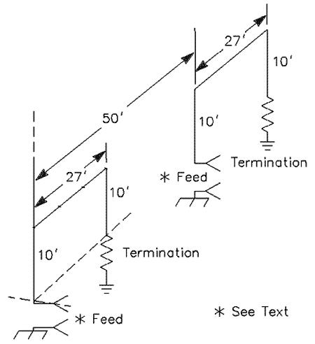

Две антенны в линию

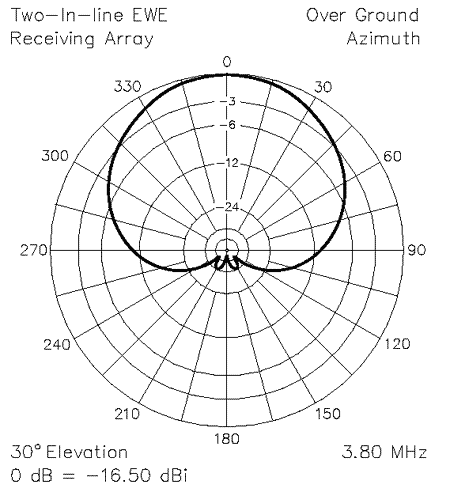

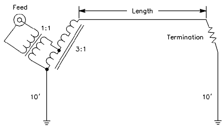

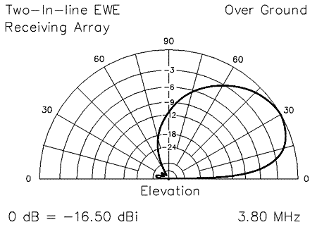

Далее, я исследовал систему из двух антенн Ewe. Когда два элемента питаются как оконечная система, ширина переднего лепестка остаётся такой же как у одной, а диаграмма направленности сзади улучшается. На рисунке Figure 6 показана физическая конфигурация, которая даёт отличные результаты на диапазоне 80 метров. Питание обеих антенн одинаковыми токами, сдвинутыми по фазе на 135 градусов относительно друг друга, даёт диаграммы направленности, показанные на рисунках Figure 7A и Figure7B.

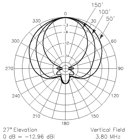

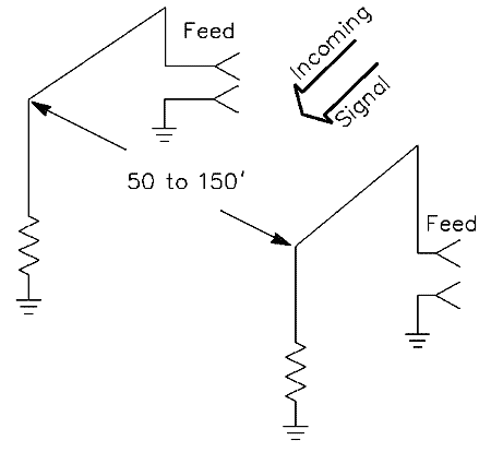

Два элемента EWE, расположенных параллельно, могут быть запитаны синфазно, с целью получения более узкого лепестка ДН в горизонтальной плоскости. Расстояние между элементами не должно превышать 5/8 длины волны (примерно 162 фута для частоты 3,8 МГц). На рисунке Figure 8 показана использованная физическая конфигурация антенной системы, а на рисунке Figure 9 показано изменение ДН в зависимости от расстояния между элементами. Используйте одинаковые по длине питающие линии, которые идут к общей средней точке системы, за пределами которой линии можно располагать параллельно.
