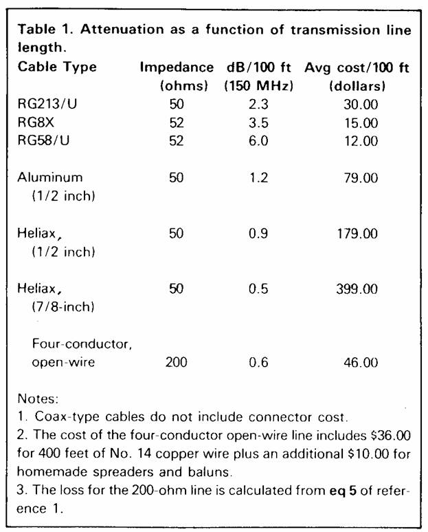

Хорошо известен факт, что потери в передающей линии растут с увеличением частоты, на которой эта линия работает. Производители коаксиальных кабелей и открытых линий прилагают к своей продукции её технические характеристики, позволяющие выбрать подходящий вариант для рабочей частоты. Данные по линиям обычно приводятся в форме потерь, выраженных в дБ на 100 футов (у нас 100 м – UA9LAQ) для ряда частот, или в виде кривой на графике, дающей зависимость потерь в дБ на длине линии в 100 футов от частоты. Типичные потери в передающих линиях приведены в таблице 1.
Потери в линиях и цены
Для любой частоты можно подобрать передающую линию, обеспечивающую минимальные потери. Для частот ниже 30 МГц потери не представляют больших проблем, если только длина кабеля не очень большая, как, например, 300 футов на частоте 30 МГц. На этой частоте кабель RG8/U может дать потери в 3 дБ, что означает, что половина мощности останется в кабеле и не дойдёт до антенны.
Имеется зависимость между потерями в линии передачи и её ценой, которая имеет обратный характер: чем ниже потери в линии, тем выше её цена.
На частоте 145 МГц мы имеем целый выбор передающих линий (см. Таблицу 1). Таблица показывает также цены линий, сложившиеся к настоящему времени. Некоторые из цен, прямо скажем, - высоки.

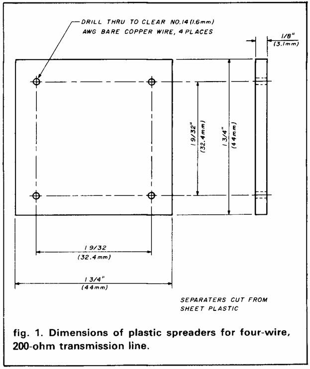

Размеры пластиковых распорок для четырёхпроводной 200-омной передающей линии.
Поскольку я уже имел положительный опыт эксплуатации 4-х проводной передающей линии с волновым сопротивлением 200 Ом, то я принял решение подвесить линию напрямую между зданием и мачтой, длина линии, в этом случае, не превышала 120 футов. Поскольку я хотел обеспечить минимально возможную длину линии, то применил по краям линии лишь небольшие поддерживающие штыри из изоляционного материала. Это означало, что не будет (расстраивающего) воздействия на линию передачи по всей её длине, включая точки крепления.

Были отмерены 4 отрезка по 120 футов медного провода #14, с одного конца будущей линии на провода были нанизаны с дюжину пластиковых распорок, изготовленных W2IRC (см. Fig. 1). Затем, этот конец линии был привязан к дереву.

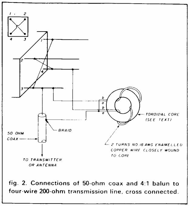

Соединения 50-омной коаксиальной линии с 4 : 1 трансформатором сопротивления и с четырёх проводной открытой симметричной линией сопротивлением 200 Ом, соединение крест-накрест.
Оставшиеся распорки были вставлены с другого конца линии и распределены по ней, так что линия стала жёсткой и стабильной. Расстояние между распорками равно 3 фута, распорки зафиксированы силиконовой резиной (silicon rubber) от перемещения. После, на несколько дней, следует оставить линию в покое. Проверив, что распорки держатся прочно, я приступил к дальнейшим операциям. У W2ER взял специальные четырёхпроводные 200-омные оконечные блоки (коробки под трансформаторы) и приторочил один из них к мачте, другой - к дому.
Таблица 1.
В таблице показана сравнительная характеристика передающих линий коаксиальных и открытой четырёхпроводной по волновому сопротивлению, затуханию и стоимости. В цены на коаксиальные кабеля не включена стоимость соединителя. В стоимость четырёхпроводной линии включены цены 400 футов медного провода #14 (36 “баксов”), самодельных распорок и РЧ трансформаторов (ещё $10). Потери в 200-омной линии рассчитаны, исходя из уравнения 5 в [ 1 ].
Так как, оказалось, что достать “балуны” (согласующе-симметрирующие трансформаторы) на 145 МГц - дело нереальное, изготовил два 4 : 1 “балуна” самостоятельно. Я решил, что для трансформаторов подойдут и небольшие кольца, так как максимальная мощность репитера предполагалась быть не более 25 Вт. Я намотал трансформаторы на кольцах из порошкового железа Amidon T94-12 как показано на Fig. 2 и припаял их к накрест соединённым проводникам линии с обеих сторон. Затем смонтировал коаксиальное гнездо в блоке на мачте и обмотал (изо)лентой “балуны” для защиты от атмосферных воздействий.
Окончательная сборка
Прикрепив линию к дому и мачте (на высоте 50 футов), я присоединил отрезок коаксиального кабеля RG8U длиной 15 футов к передатчику и входному “балуну”, а коаксиальному гнезду на мачте эквивалент нагрузки – резистор сопротивлением 50 Ом. Измеренный КСВ оказался равным 1 : 1.
