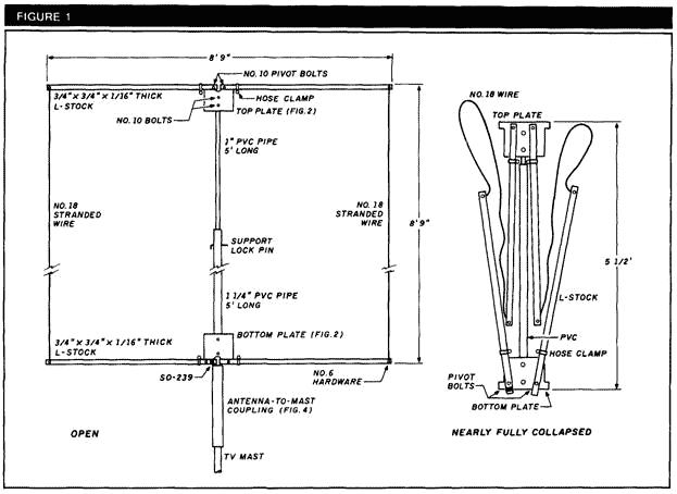

  Традиционный способ монтажа квадрата основан на обтягивании проводником Х-образной диэлектрической основы по периметру. Предлагаемая конструкция переносного квадрата выполнена несколько иначе. Как видно из Figure 1, антенна содержит центральную поддерживающую штангу из трубчатого диэлектрика, горизонтальные элементы из алюминиевого L-профиля, вертикальные части рамки выполнены из провода. Диэлектрическая штанга смонтирована на стандартной телевизионной мачте.

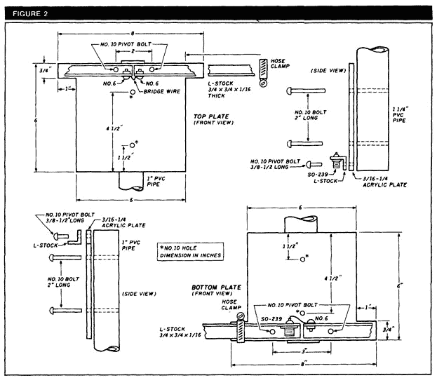

  Закрепите пластинки из акриловой пластмассы на каждом отрезке диэлектрических трубок центральной штанги согласно Figure 2. По паре болтов #10 и гаек обеспечивают вполне надёжное крепление пластинок к трубкам. Я выпилил эти пластинки из сидений офисных кресел толщиной 3/16 дюйма. В “крыльях”, выполняемых из дюралюминиевого L-профиля размерами 1 х ¾  дюйма, лучше сначала просверлить небольшие отверстия для крепления (1/8 …3/16 дюйма), а уж потом отрезать край по размерам, дело в том, что при сверлении отверстий недалеко от края, можно просто выкрошить кусок материала, неумеренно нажимая на сверло, при сверлении отверстий в непосредственной близости от кромки профиля. Опиливая пластик пилой, не следует “работать” слишком быстро, разогретый пластик плавится и пила “заедает”. При выпиливании выступов на диэлектрической пластине, следует соблюдать осторожность: выступы имеют небольшую ширину и можно просто “пролететь” или отломить их при нажатии на пилу.
Общий вид квадрата в развёрнутом и свёрнутом состоянии.
Просверлите отверстия  для крепления пластинок к диэлектрической штанге, отступив 1 ½ дюйма от верхнего и нижнего краёв пластинки. Просверлите отверстия под фигурный крепёж #10 (можно, например, использовать винты с гайками типа “барашек”), который будет являться осями перегиба квадрата на линии “крыльев”, при его сворачивании. Для фиксации “крыльев”, выполненных из L-образного профиля используется дюймовый хомут, который одевается на выступы диэлектрической пластмассовой пластины  и “крылья”- при сворачивании квадрата, достаточно, снять эти хомуты с выступов, немного деформировав антенну (см. рисунки). (Следует отметить: для придания жёсткости конструкции, крепление в развёрнутом состоянии у квадрата должно осуществляться с натягом, элементы не должны болтаться – правильно выберите длину проволочных вертикальных сторон квадрата – UA9LAQ).
Чертёж верхней и нижней пластин, выполняемых из акриловой пластмассы.
  Поскольку каждый горизонтальный элемент  имеет достаточно большую длину 4 фута 4 ½ дюйма, используйте четыре куска толстого алюминиевого L-профиля размерами 3/4 х 3/4 х 1/16 дюйма. Я приобрёл 8-футовые отрезки, так что осталось и на квадрат  диапазона 50 МГц. Прикрепите отрезки с помощью крепежа #10 так, чтобы между их торцами остался зазор в 1/8 дюйма. Соедините внутренние концы  крыльев с помощью проволочной перемычки, используя провод #18 и лепестки, крепёж #6. Соблюдайте ориентацию профиля: плоская сторона его должна быть повёрнута внутрь антенны, в её центр, - не наружу. Это даст хорошую натяжку в развёрнутом состоянии со стороны вертикальных проводов. У центра нижних элементов (“крыльев”) просверлите отверстие диаметром 5/8 дюйма  в одном из отрезков для крепления модифицированного соединителя SO-239. Убедитесь, что осталось достаточно места между обоймой коаксиального гнезда SO-239 и стенкой L-профиля, чтобы можно было привернуть штекер соединителя. Отпилите два противоположных  угла с крепёжными отверстиями у коаксиального гнезда, обработайте аккуратно напильником и закрепите, с помощью оставшихся двух

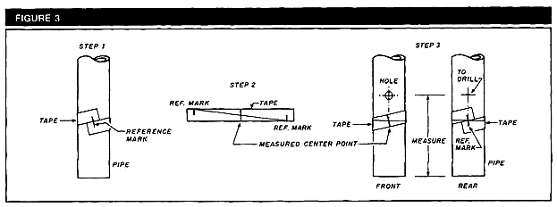

 Простой метод, используемый при сверлении труб из диэлектрика.
  Последней операцией будет сверление отверстия в обеих трубках центральной штанги. Это отверстие будет определять положение развёрнутого квадрата: сверление следует производить на ровном полу строго по диаметру обеих трубок (в помощь Figure 3). Перед сверлением следует зафиксировать “крылья” антенны, одев хомуты на выступы диэлектрических пластин и, завернув “барашки” на осях сгиба “крыльев”. Выдвиньте трубки центральной штанги друг из друга до получения небольшого натяжения (будут пружинить “крылья”, выполненные из L-профиля), затем отметьте это положение риской на внутренней трубке по краю внешней. Пользуясь рисунком (Figure 3), просверлите в обеих трубках диаметральные отверстия, в которые при развёртывании квадратов вставляется шпилька. С помощью полоски бумаги, согласно рисунка, определяется место отверстия: оно будет на отмечаемой линии между захлёстнутыми краями бумажной ленты. Противоположное диаметрально отверстие будет находиться посередине между отметками и в центре ленты по ширине. Сверлят отверстия  диаметром 3 мм с той и другой стороны внешней трубки, затем, вставляют внутреннюю на глубину, отмеченную риской ранее. Зафиксировав трубки относительно друг друга, сверлят отверстие с одной стороны внутренней трубки через отверстие во внешней, затем, вставляют в него короткий винт для фиксации и сверлят другое отверстие с противоположной стороны, также, через отверстие во внешней трубке. L-образная шпилька диаметром 3 мм (или винт с гайкой) должна легко проходить через трубки, при совмещении отверстий. Чем тщательней будет проведена операция по сверлению отверстий, тем меньше времени будет затрачено на развёртывание квадрата в дальнейшем.

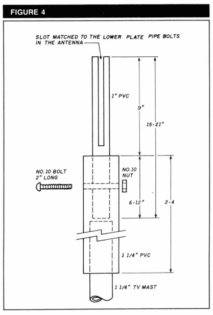

Соединительная секция антенна – мачта.

Монтаж антенны на мачту требует выдумки и тщательной подготовки. Без сомнения, может быть много работоспособных  его вариантов. Для работы в полевых условиях я использую две 5-футовых стандартных секции от телевизионных мачт, для поднятия нижней части антенны на высоту порядка 10 футов от земли. Для того, чтобы грязь  не попадала внутрь мачты, применяется подставка - подпятник, в стакан которой вставляется нижний конец мачты. С простыми верёвочными растяжками можно ещё добавить мачте пару колен. (Удобно снабдить подпятник штырями, а сочленение с мачтой сделать шарнирным, при этом, сначала ногами, при помощи собственного веса в грунт вжимается подпятник, его штыри фиксируют нижнюю часть мачты, в то  время как верхнюю часть тогда можно спокойно поднимать одному человеку. Зафиксировав шарнирное соединение шпилькой, можно бегать - растягивать оттяжки - UA9LAQ). Секция сочленения антенны с мачтой (Figure 4) служит двум целям. Верхняя секция крепления состоит из дюймовой пластиковой трубы с помощью винтов соединённой с центральной штангой антенны. 9-дюймовый слот хорош для работы на выезде, но не будет в состоянии выдерживать ветровые нагрузки.
  3-футовая длина 1 ¼ дюймовых отрезков диэлектрических труб, находится над мачтой. Она достаточна для надёжного крепления антенны и поворота антенны ручным способом. Поскольку антенна имеет двухстороннюю диаграмму направленности, даже недалеко от поверхности земли, необходимо иметь возможность поворачивать антенну на угол 90 градусов. Для удобства поворота можно приладить резиновую зажимку или ручку.

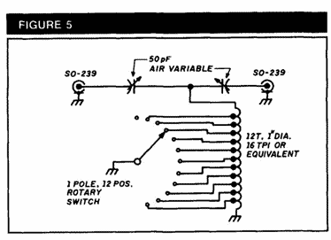

Простое T-образное согласующее устройство.

  Поскольку длина коаксиального питающего кабеля (RG58) небольшая, всего около 20 футов, потери в кабеле при малой мощности передатчика также небольшие, даже при КСВ выше 3 : 1. Вот поэтому я и использую простое T-образное согласующее устройство, схема которого показана на Figure 5. КПЕ типа МАРС имеют максимальную ёмкость 50 пФ с удлинёнными осями под ручки настройки. Катушка содержит 12 витков диаметром 1 дюйм, которые уложены в канавку на стандартном каркасе, содержащем плотность намотки 16 витков на дюйм. Переключатель на 12 положений переключает отводы от каждого витка катушки. Тюнер размещён в корпусе – экране  из алюминия размером 4 х 5 х 6 дюймов, но можно использовать корпус и меньших размеров. Старенький КСВ-метр, имевшийся у меня, я приторочил к тюнеру с помощью двойного штекерного соединителя. Процесс настройки протекает очень быстро, тем более, что у моего НТХ-100 есть положение выходной мощности 5 Вт и имеется большой запас прочности при работе на расстроенную нагрузку. На корпусе согласующего устройства имеются риски под настройку квадрата. Смена местоположения квадрата меняет согласование лишь незначительно и небольшим изменением положений роторов КПЕ рассогласование устраняется.
