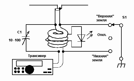

Режекторный контур из коаксиального кабеля
При использовании многодиапазонных антенн часто бывает, что на нескольких любительских диапазонах такая антенна имеет значение КСВ более чем 1:2,5. При таком высоком значении КСВ, почти 20 % мощности от антенны “отражается” на вход трансивера. В зависимости от причин, которые вызывают повышенное значение КСВ на конкретном диапазоне работы антенны, различны пути протекания отраженного от антенны высокочастотного тока к передатчику.

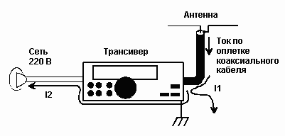

Некоторая часть отраженного высокочастотного тока протекает внутри антенного коаксиального кабеля, другая его часть протекает по внешней стороне оплетки коаксиального кабеля. Наибольшее значение высокочастотный ток, протекающий по поверхности внешней оплетки коаксиального кабеля, достигает при рассимметрировании антенны посторонними близлежащими предметами. Рассимметрирование может быть при неудачном расположении антенны относительно окружающих ее предметов.
Высокочастотный ток, протекающий по внешней стороне оплетки коаксиального кабеля в месте подключения этого кабеля к трансиверу, раздваивается. Часть его – ток ”I1” протекает через корпус трансивера на радиотехническую и электротехническую “землю”, что создает “горячее” соприкосновение с аппаратом ( так как тело оператора тоже является плохой радиотехнической землей!). Возможно даже возбуждение трансивера при работе на передачу на отдельных диапазонах. Другая часть тока – “I2” утекает в электрическую сеть. Эта часть тока будет создавать помехи в работе для другой аппаратуры, включенной в эту электрическую сеть. Пути утекания высокочастотного тока с внешней стороны оплетки коаксиального кабеля показаны на рис. 1.
Рис. 1 Путь обратных токов
Борьба с токами, стекающими с внешней стороны оплетки коаксиального кабеля на корпус трансивера, может быть разной. Например, мне удалось в значительной мере устранить вышеуказанное явление установкой режекторного контура в антенном фидере, причем этот режекторный контур был выполнен из коаксиального кабеля питания этой же антенны!. Схема включения режекторного контура в антенном фидере показана на рис. 2.
Рис. 2 Режекторный контур, выполненный из коаксиального кабеля
Режекторный контур выполняют для наиболее “жгучего” диапазона работы антенны, или для диапазона, на котором уровень помех, создаваемых антенной при работе на передачу, имеет максимальную величину. Часто, после установки режекторного контура настроенного на один из “жгучих” диапазонов, помехи и “горячее” соприкосновение на других диапазонах тоже резко уменьшаются. При сильном уровне помех на других диапазонах, можно выполнить на коаксиальном кабеле несколько режекторных контуров. В этом случае первый от антенны режекторный контур должен быть настроен на наиболее высокочастотный диапазон работы антенны.
Данные для выполнения контуров на основе коаксиального кабеля приведены в табл. 1. Режекторные контуры были намотаны на каркасах, в качестве которых использовались пустые пластиковые бутылки из-под напитков и моющих средств. Витки на этих режекторных контурах были закреплены с помощью изоленты. Можно выполнить катушку на каркасе, диаметр которого отличается на 20% в меньшую или большую сторону от диаметра, указанного в табл. 1. Режекторный контур находился внутри радиорубки. Это позволили расположить его внутри обычной картонной коробки.

Настройка контура осуществляется с помощью переменного конденсатора по максимальному свечению светодиода, который одним витком гибкого монтажного провода связан с режекторным контуром. Если отраженной от антенны мощности недостаточно для свечения светодиода, контур можно настроить с помощью индикатора напряженности высокочастотного поля, расположенного в непосредственной близости от этого контура.
Как видно из рис. 2, “земля” может быть подключена к верхней, или к нижней части режекторного контура. Также есть положение переключателя S1, в котором “земля” не подключена к коаксиальному кабелю. Выбор положения подключения “земли” выбирается экспериментально, руководствуясь минимальным уровнем помех при работе антенны на передачу. В качестве “земли” может служить батарея отопления, или толстый медный провод длиной 5-20 метров. Хороший эффект дает подключение этого провода к режекторному контуру через устройство типа “искусственная земля”.

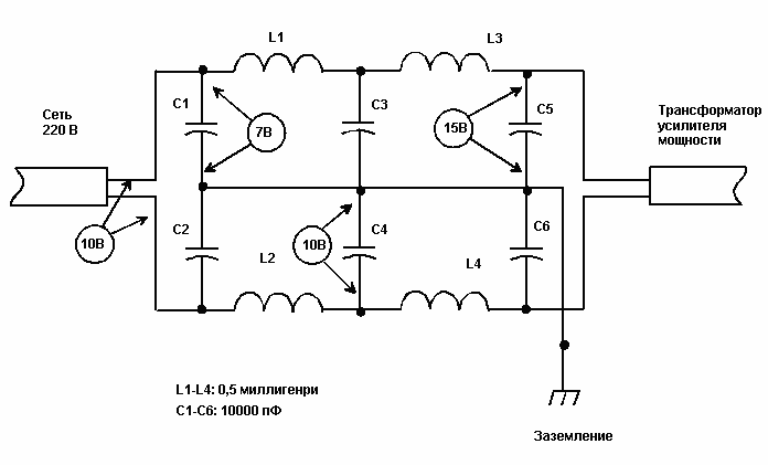

Бывает, что при включении усилителя мощности возникают сильные помехи телевидению в месте расположения трансивера. Такое случилось и у меня при подключении усилителя мощности к трансиверу, причем помеха “пошла” только на диапазоне 40 метров. Включение низкочастотного фильтра на выходе усилителя мощности не дало результатов.
При дальнейшем поиске путей проникновения помех на вход телевизора, оказалось, что на сетевых проводах питания присутствовал значительный уровень высокочастотного напряжения. Дальнейший поиск путей проникновения в сеть высокочастотного напряжения показал, что блокировочные слюдяные конденсаторы установленные в самодельном фильтре радиопомех в сети питания, работают неудовлетворительно. При работе усилителя мощности в диапазоне 40 метров на этих конденсаторах было более 10 вольт высокочастотного напряжения! На других диапазонах работы усилителя мощности уровень высокочастотного напряжения на слюдяных конденсаторах был незначительным.
Очевидно, сетевой фильтр имел паразитный резонанс на диапазоне частот 7 МГц. На рис. 3 показаны уровни высокочастотного напряжения на разных элементах низкочастотного сетевого фильтра. Между проводами сети было 10 вольт высокочастотного напряжения! Проникая через сетевые провода на различную радиоэлектронную аппаратуру, это высокочастотное напряжение вызывало сильные помехи при работе этой аппаратуры.
Рисунок 3 Уровни высокочастотного напряжения на элементах сетевого фильтра

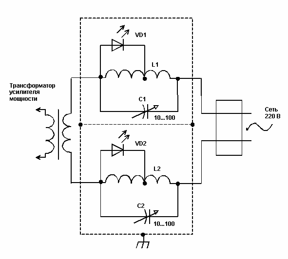

Поскольку наиболее сильные помехи были только на диапазоне 40 метров, меры по устранению помех в сеть питания были предприняты именно на этом диапазоне.
Осуществить это мне помогли обычные режекторные контуры, которые были включены в сетевые провода питания, как показано на рис. 4. Для достижения максимальной величины режекции контур должен быть выполнен как можно более качественно. В моем варианте катушки L1 и L2, предназначенные для подавления частот диапазона 40 метров содержали по 30 витков медного провода толщиной 1 мм, намотанного на оправку диаметром 2,5 см, длина намотки была равна 4 см. Светодиод присоединялся первоначально к седьмому витку катушки. В качестве контурных конденсаторов применялись воздушные подстроечные конденсаторы типа КПВ-1 емкостью 10–100 пФ.
Рис. 4 Режекторные контуры в цепи питания

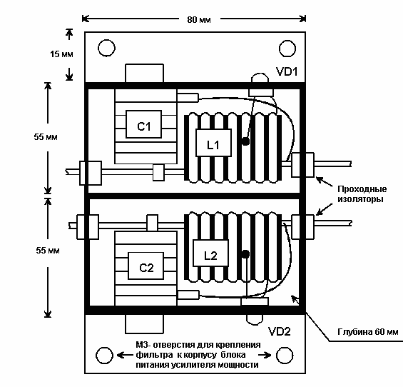

Конструкция фильтра показана на рис. 5. Режекторные контуры были помещены в запаянную коробку из фольгированного стеклотекстолита. Коробка была расположена непосредственно на задней панели усилителя мощности. Фильтр следует подключать к выходному усилителю мощности возможно более короткими проводами. Если внутри блока питания усилителя мощности около сетевого трансформатора есть свободное место, то режекторные контуры можно разместить там. Корпус усилителя мощности был заземлен на батарею отопления через медную ленту шириной 3 см. Коаксиальный кабель проходил вдоль этой ленты. Это позволило значительно уменьшить излучение от внешней стороны его оплетки в комнате.
Рис. 5 Конструкция фильтра на основе режекторных контуров

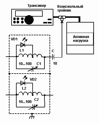

Режекторный контур настраивается на частоту режекции когда он уже установлен в корпус. Для этого контур через конденсатор емкостью 10 пФ подключался к выходу усилителя мощности имеющего уровень мощности на своем выходе в пределах 10 Вт, согласно схеме показанной на рис. 6. По максимальному свечению светодиода с помощью переменного конденсатора режекторный контур настраивался в резонанс.
Рис. 6 Предварительная настройка режекторных контуров
После установки режекторных контуров в усилитель мощности еще раз немного подстраивают режекторные контуры с помощью переменного конденсатора по максимуму свечения светодиода. При слишком ярком свечении светодиода его присоединяют к меньшему количеству витков катушки. После настройки контура в резонанс светодиод можно не отключать.
На мой взгляд, настройка режекторных контуров при помощи усилителя мощности более легкая и очевидная. Однако, настройка контуров при помощи усилителя мощности не является единственно возможной. Метод настройки зависит от опыта и возможностей радиолюбителя. Например, предварительную настройку режекторных контуров можно осуществить при помощи ГИР. Другой вариант выполнения настройки режекторного контура заключается в использовании высокочастотного вольтметра для этих целей. В этом случае контур настраивают по максимуму высокочастотного напряжения на нем.

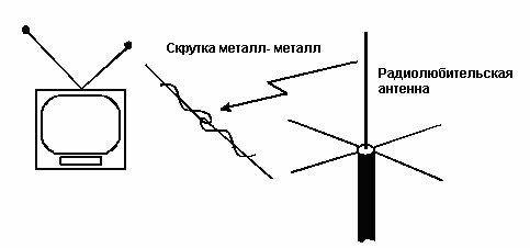

В радиолюбительской литературе достаточно подробно описаны способы устранения помех телевидению, возникающих из-за гармоник передатчика, которые проникают на вход телевизора через эфир или общую сеть питания. Но часто бывают ситуации, когда помехи создает хорошо отлаженный передатчик, сигнал которого не содержит гармоник.
Источником этих помех являются нелинейные элементы, возникающие в месте контакта “металл-металл” или на участках окисления металлов. Например, закись меди является прекрасным полупроводником. Окислы многих других металлов тоже являются хорошими полупроводниками. Контакт металлов друг с другом, особенно с образованием гальванической пары, часто также обладает полупроводниковым эффектом.
Как и на любом полупроводнике, на этих участках могут происходить нелинейные эффекты. Они выражаются в том, что сигналы от передатчика радиолюбителя, телецентра, служебной станции, могут в тех или иных комбинациях смешиваться друг с другом. Полученные в результате этого вторичные сигналы с частотами, образованными различными линейными комбинациями частот исходных сигналов,  могут излучаться обратно в эфир. Это приведет к созданию радиопомех различной радиоэлектронной аппаратуре при работе радиолюбительского передатчика.
Нелинейный эффект преобразования сигналов может возникнуть при мощности подводимой к антенне начиная от нескольких ватт. Все зависит от места расположения этих нелинейных участков. При нахождении их непосредственно на самой антенне, на антенной мачте, на оттяжках антенны мощность, достаточно небольшой мощности для проявления нелинейных эффектов. При расположении участков с нелинейной проводимостью на удалении от антенны будет необходима уже значительная мощность, подводимая к антенне для проявления нелинейных эффектов. Если металлические элементы, на которых происходит нелинейное преобразование сигналов, имеют резонанс в области получаемых продуктов преобразования частот, то излучение гармоник от этих элементов будет особенно велико.
При обнаружении элементов, на которых возникают нелинейные эффекты, необходимо принять меры по устранению этих нелинейных эффектов. Пути ликвидации нелинейных эффектов зависят от причин их возникновения.
При нелинейных эффектах, возникающих на контактах “металл – металл”, их ликвидация заключается в устранении непосредственного контакта металлов.
Контакт “металл- металл” может быть в месте скрутки металлических оттяжек, или при касании оттяжками другого металла. Для устранения этого явления соединение оттяжек делают только через изоляторы. При касании металлическими оттяжками другого металла используют изолирующие прокладки между этими металлами. Контакт “металл- металл” может быть обнаружен визуально при осмотре антенной системы. Некоторые антенные металлические мачты имеют конструктивные прижимные контакты металлов между собой. Устранение этих прижимных контактов повлечет за собой переделку всей мачты. Такое впечатление, что эти мачты были построены с целью создания как можно большего уровня помех при работе на передачу антенн, расположенных на этих мачтах!
Другой вид нелинейных эффектов, который создают окислившиеся поверхности одного металла, более сложен в поиске и устранении. Например, окислившаяся поверхность медной или латунной оттяжки может создавать сильные помехи. Помехи может создавать незаметный участок окисла расположенный под слоем краски на мачте антенны.
Устранить нелинейные эффекты поможет покрытия мест, создающих эти эффекты краской с большим содержанием графита или угля или их можно просто натереть графитом.
Что дает покрытие металлических частей антенны с окислившимися участками графитовой краской? Во первых, это существенно уменьшит добротность излучающей системы. Во вторых слой графита, расположенный поверх нелинейного окисла обеспечит дополнительное поглощение высокочастотной энергии как излученных гармоник, так и сигнала радиолюбительского передатчика, который вызывает появление нелинейных эффектов. В третьих, слой графита создаст эффект выравнивания высокочастотного потенциала на поверхности окисленного металла, что также снизит эффективность работы пленки окисла.
Стоит заметить, что покраска скрутки металлических оттяжек графитовой краской часто ведет к полному устранению нелинейных эффектов возникающих на этих местах.

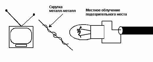

Обычно в этом случае картина помех оказывается очень “размазанной” и судить о месте, где они образуются можно только косвенно. Дело в том, что комбинационные частоты образуются на небольших нелинейных участках, где возникли условия для их появления, а излучаются они через большие по размерам проводящие части (оттяжки, металлическое ограждение крыши, сама антенна, и т.п.). После обнаружения подозрительных на проявление нелинейных эффектов мест можно осуществить их дополнительную проверку.
Локализацию обнаруженного источника помех осуществляют путем местного облучения подозрительного участка высокочастотной энергией от передатчика. Для этого к передатчику, на выходе которого установлена мощность 40–100 Вт, через коаксиальный кабель подключают согласованную нагрузку. В качестве этой нагрузки используют или безиндукционные резисторы или лампу накаливания соответствующим активным сопротивлением и соответствующей рассеиваемой мощностью. Коаксиальный кабель, нагруженный на согласованную нагрузку, имеет небольшое поле излучения, локализованное в основном около нагрузки. Это позволяет с помощью получившегося зонда легко выявить место, на котором возникает нелинейный эффект.
“Освещая” подозрительное место или буквально светом лампочки нагрузки или, в случае использования резисторов, располагая их около предполагаемого места образования нелинейного эффекта, как показано на рис. 8, локализуют подозрительное место на образование нелинейных эффектов. Во время поиска нелинейных мест особое внимание следует обратить на любые контакты металлов, на окисленные металлические поверхности.
Рис. 8 Локализация обнаруженного источника помех
При таком методе поиска поиске нелинейных участков, телевизор должен находиться вблизи того места, где предполагается возникновение нелинейного эффекта, поскольку мощность помехи, образованной на нелинейных участках, невелика.
