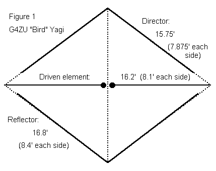

В антенне использована интересная структура: лёгкие фиберглассовые, или подобные им, трубки поддерживают проволочную систему элементов. Как показано на рисунке 1, директор и рефлектор загнуты по краям в сторону концов активного вибратора, проявляя феномен прямоугольника Moxon’а: паразитные наведённые токи плюс концевая связь элементов. Размеры указаны для диапазона 10 метров. Расхождения между моей моделью для свободного пространства и данными G4ZU заключаются лишь в небольшом уменьшении длины активного вибратора.
Рис. 1
Антенну довольно легко построить. Действительно, она так и просится к применению во время проведения “Полевых Дней” и других подобных соревнований, легко ставится, собирается и свёртывается.
Пунктирные линии заменяют верёвки, натянутые по периметру, для скрепления стороны к стороне и передней части антенны с задней, их поддержки. Провода просто можно затем примотать к верёвкам изолентой или скотчем. Отметьте себе размеры этой антенны: 16 футов между сторонами и 12 футов в длину (по траверсе).

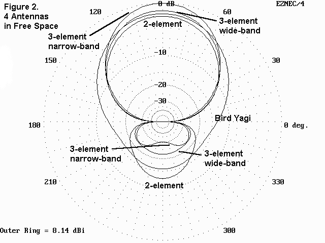

Все антенны моделировались в свободном пространстве. Характеристики антенн изменялись, практически, при каждом изменении высоты подвеса антенн, начиная с 30 футов на 10-метровом диапазоне это - 5/8 длины волны и выше. Что говорить о более малых высотах, где перенастройка, при смене высоты, нужна для всех моделей антенн. На рисунке 2 приведены, с наложением, диаграммы направленности антенн в горизонтальной плоскости, выполненные для свободного пространства.
Рис.2
Сначала найдите в куче линий на рисунке 2 ДН “птички”. Отметьте, что она сильно отличается от других диаграмм направленности стандартных для Yagi и Moxon. У Yagi - отличное подавление вбок, тогда как Bird давит сигнал вбок только на 11 дБ. (Это может быть как достоинством, так и недостатком для работы в “Полевых Днях”, в зависимости от возможности крутить антенну и т.п.). ДН Moxon’а, не показанная на рисунке, представляет собой кардиоиду, выдвинутую вперёд, а излучение взад, практически отсутствует. Соотношение излучений вперёд-назад изменяется по диапазону в пределах 11…14 дБ и более. (И опять, при работе, например, в местных сетях, это может обернуться как достоинством, так и недостатком антенны, поскольку позволит “не проморгать” зовущую станцию, несмотря на небольшой (подавленный) уровень её сигнала, однако, в другом случае, желательно большее соотношение излучений вперёд-назад).
Усиление антенны Bird Yagi невысокое и составляет примерно как у 3-элементных Yagi: примерно 6,5 dBi в свободном пространстве. Это менее, чем 0.5 дБ больше, чем у 2-элементной Yagi, хотя и в большем диапазоне, напрямую питаемая 2-элементная антенна имеет достаточно низкое соотношение излучений вперёд-назад.
Широкополосная 3-элементная Yagi, у которой, в пользу увеличения усиления, заменено прямое питание коаксиальным кабелем и обеспечена большая относительно КСВ полоса, всё же даёт полдецибелла превосходства над антенной Bird. Дополнительно, у широкополосной Yagi соотношение излучений вперёд-назад на протяжении первого мегагерца диапазона 10 метров достигает 19 дБ. (Детали, относительно этой антенны появятся в последующих инсталляциях An-Ten-Ten-nas) - видимо, раздел на сайте – UA9LAQ.
Узкополосная 3-элементная Yagi оптимизирована по усилению и соотношению излучений вперёд-назад, хотя упомянутая модель не сохраняет такие параметры по всему диапазону (всего 0,5 МГц на 10-метровом диапазоне). Но она является хорошим отображением того, чего можно достичь при 3-элементном “биме”: усиление в свободном пространстве составляет более 8,1 дБ, соотношение излучений вперёд-назад 30 дБ (по крайней мере, не хуже 23 дБ). Эти значения более, чем на 1,5 дБ больше, чем у антенны Bird, что касается усиления, и, примерно, в два раза превышают соотношение излучений вперёд-назад, плюс ещё отличное подавление вбок.
