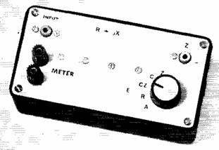

На рисунке представлен вид передней панели прибора для измерения импеданса. В верней части панели видны входное и выходное гнёзда, слева – гнёзда для подключения вольтметра и переключатель вольтметра – справа. Размеры алюминиевой панели составляют 3 х 5 дюймов. Корпус может быть как металлическим, так и выполненным из пластмассы.

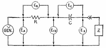

Рис. 1. Блок - схема системы для измерения импеданса, показывающая все необходимые напряжения.
Система измерения
Блок схема, показанная на Рис. 1, иллюстрирует способ, коим производятся измерения. Источник сигнала, на рабочей частоте, выдаёт небольшое напряжение в неизвестную нагрузку Z, через резистор R и конденсатор С. Напряжение на каждом компоненте измеряется. Подводимое от генератора напряжение обозначим как EA, напряжение на резисторе – ER, напряжение на конденсаторе - EC, напряжение на нагрузке – EZ. Также измеряется напряжение на последовательно соединённых конденсаторе C и неизвестной нагрузке Z – ECZ. Чтобы показать смысл приведения ряда напряжений, они показаны векторами на диаграмме, показанной на Рис. 2.
Рис. 2. Векторная диаграмма, показывающая метод определения активной и реактивной составляющих комплексной нагрузки, с использованием напряжений, приведённых на Рис. 1.
Такая диаграмма может быть легко построена с помощью линейки и компаса (транспортира). Она даёт достаточную наглядность тригонометрии, необходимой для математического решения, которое обладает достаточной точностью для поставленной задачи. Стартуя от начала (ORIGIN) на Рис. 2, линия ER чертится вправо на длину пропорциональную напряжению ER. Эта линия является “стандартом”, или опорной, определяющей размерность других линий (масштаб). Удобно расположить все измеренные величины напряжений в координатах с 50 частями, тогда все остальные компоненты можно будет считывать как “Омы”, непосредственно, с графика. От окончания вектора ER, строго вниз чертится вектор EC, в том же масштабе, в котором был проведён вектор ER. Затем проводится окружность с центром в начале (ORIGIN) и с радиусом, соответствующим (в масштабе) приложенному напряжению, т. е., - EA. Следующая окружность проводится с центром в точке соединения векторов ER и EC, с радиусом, соответствующим (в масштабе) напряжению на, последовательно включенных, конденсаторе и неизвестной нагрузке – ECZ. Затем, величина оставшегося напряжения на неизвестной нагрузке EZ используется в качестве радиуса (в масштабе) для проведения ещё одной окружности с центром на нижнем конце вектора EC. Все три окружности пересекутся в одной общей точке с координатами импеданса, подключенного к генератору. Но импеданс, подключенный к генератору содержит и параметры, подключенных последовательно, резистора и конденсатора, вносимые ими значения нужно исключить (вычесть), чтобы получить импеданс неизвестной нагрузки Z. Взгляд на диаграмму покажет, что неизвестный импеданс может быть описан составляющими x и y напряжения EZ. Эти значения могут быть найдены проведением горизонтальной линии вправо от нижнего конца вектора EС, и другой, - вертикальной, через точку пересечения вектора EZ с окружностями до первой линии. Измерение этих линий, с учётом масштабирования, даст значения активного и реактивного сопротивления неизвестного импеданса Z. Что, - немного знакомо? Такая же техника расчёта действует при проектировании силовых сетей переменного тока.

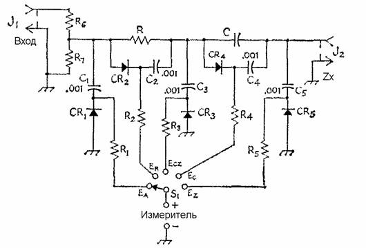

Чтобы иметь возможность использовать эту систему на практике, необходимо иметь средства измерения напряжений. Учтите, что напряжения на резисторе и конденсаторе измеряются не относительно шасси, поэтому обычный пробник и РЧ вольтметр, имеющий заземлённый общий провод здесь не годятся. На Рис. 3 показаны пять способов замера необходимых напряжений (переключаются), осуществляемых в одной комбинированной схеме для измерения импеданса.
Рис. 3. Устройство для измерения импеданса. Схема принципиальная электрическая.
Примечания: С – серебряно-слюдяной.
Подходящие значения: 2000 пФ - для 1,9 МГц; 1000 пФ - для 3,9 МГц;
500 пФ – для 7 МГц; 300 пФ - для 14 МГц; 200 пФ – для 21 МГц; 100 пФ – для 28…50 МГц (см. текст).
С1…С5 – дисковые, керамические, 1000 пФ, 500 В, 20%.
CR1…CR5 – германиевые диоды 1N191 или эквивалентные (ГД508, например – UA9LAQ).
J1, J2 - части аудио-соединителей типа “джек”.
R – 51 Ом,
0,5…1 Вт, 0,5% или лучше.
R1…R5 – 1…5 Мом, как можно ближе подобранных друг к другу.
R6 – пять угольных резисторов 220 Ом 2 Вт, соединённых параллельно.
R7 – 10 Ом, 2 Вт, угольный резистор.
S1 - переключатель галетный пять положений одно направление, галета из фенольной пластмассы или керамическая.
На Рис. 3 последовательно включенные резистор и конденсатор обозначены, соответственно, как R и C. Пять пробников вольтметра осуществляются с помощью: С1, CR1 и R1 с подключением через С5, CR5 и R5. Каждый из них подключен к точкам измерения необходимых напряжений. Каждый из пробников измеряет пиковое значение напряжения и требует высокоомного измерителя (измерительной головки). Используйте высокоомный (мегомы) вольтметр постоянного тока с диапазоном измерения напряжений 0-1…0-5 В, при отклонении стрелки на всю шкалу. Резисторы R6 и R7 используются как нагрузка и делитель напряжения, при использовании, в качестве генератора сигналов, - передатчика. Передатчик должен быть настроен на выходную мощность 10 Вт. Эти резисторы могут быть упразднены, если радиолюбитель располагает сигнал-генератором с низкоомным 3-вольтовым выходом. При использовании сигнал-генератора, следует выполнить гальваническое соединение входного конца резистора R с общим проводом, чтобы пробники могли работать. Используйте для этой цели резистор или дроссель, включив их параллельно входу устройства, если на выходе генератора стоит разделительный конденсатор.

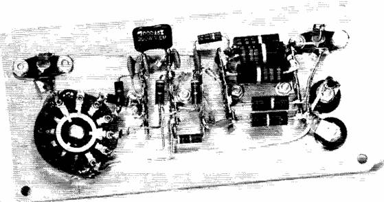

Конструкция
Конструктивные детали устройства не особенно критичны. Монтируйте детали на лепестках, опорных стойках, располагая их в прямую линию, с целью получения кратчайшего перекрытия расстояния от входа до нагрузки Zx, соединяйте диоды и конденсаторы устройства короткими выводами. Резисторы в пробниках используются для разделения, поэтому монтируйте соединения резисторов с диодами минимально возможными выводами, с целью предотвращения несанкционированной РЧ утечки через паразитные ёмкости. Выводы деталей со стороны переключателя могут быть длинными без ущерба для работы приспособления. Если возможно, подгоните резисторы друг к другу как можно более точно, абсолютное значение их сопротивлений особого значения не имеет: любые резисторы с сопротивлением 1…5 Мом пойдут, если они подогнаны друг к другу. “Земляной” вывод резистора R7 должен быть подключен непосредственно к входному коаксиальному гнезду, чтобы избежать больших токов в общем проводе, которые будут мешать работе других схем. Конденсатор С должен быть высококачественным слюдяным. Его ёмкость некритична, но он должен иметь реактивное сопротивление на рабочей частоте порядка 25…50 Ом. Подходящие значения на любительские диапазоны приведены в списке под Рис. 3. Чтобы обеспечить минимальную длину выводов, следует все соединения производить выводами деталей.

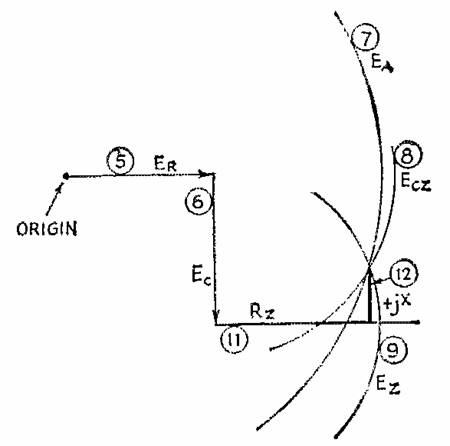

5) Наметьте на чистом листе бумаги начальную точку будущей диаграммы. Проведите горизонтальную линию вправо от начала (ORIGIN) на длину, соответствующую (по масштабу) величине напряжения ER (для нормализованных диаграмм, проведите вектор равный 1,0 дюйму, для 50-омных диаграмм – 50 мм). Обозначьте этот вектор как ER (Рис. 4).
6) От правого конца вектора ER вертикально вниз проведите вектор EC, соответствующий по длине в масштабе соответствующему напряжению. Пометьте эту линию как EC.
7) Используя в качестве центра начальную точку, проведите окружность радиусом EA (в масштабе). Пометьте её как EA.
8) Используя точку соединения векторов ER и EC в качестве центра, провести окружность радиусом величины напряжения ECZ (в масштабе). Обозначить её как ECZ.
9) Используя нижний конец вектора EC в качестве центра, провести окружность радиусом величины напряжения EZ в масштабе и обозначить её EZ.
10) Три окружности должны пересекаться в одной точке, если этого не происходит, значит, есть ошибки при измерении того или иного напряжения или при откладывании векторов на диаграмме.
11) Проведите горизонтальную линию через нижний конец вектора EC направо через точку пересечения с окружностью EZ. Обозначьте эту линию как RZ.

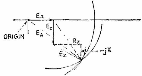

12) Проведите вертикально линию через точку пересечения окружностей до линии RZ. Пересечение окружностей будет находиться или выше линии RZ или ниже её. В первом случае, мы обозначаем линию как +jX, во втором, как -jX.
13) Измерьте длины линий RZ и +jX и это будут (в масштабе) искомые величины составляющих искомого импеданса. Положительное значение jX соответствует реактивному сопротивлению индуктивного характера, отрицательное – ёмкостного. Эти значения будут представлены в единицах диаграммы Смита и на этом измерения заканчиваются.
Рис. 4. Конструкция диаграммы напряжения. Цифры в кружках соответствуют нумерации операций приведённых в тексте.

Внутренний вид устройства для измерения импеданса. Детали закреплены на опорных стойках.
