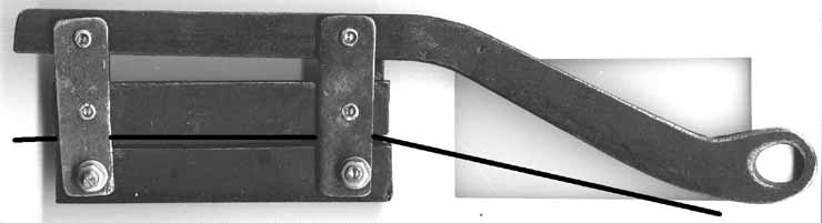

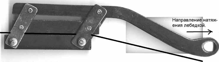

Несколько лет применяю для натягивания оттяжек мачт такое приспособление. Сделал сам из 8 мм стали. Приспособление очень крепко держит биметалл 4-6 мм, тросик. Как захватывается оттяжка видно из фото.
Лебедка пивязывается за проушину, и крепиться к тому же месту, что и оттяжка. Приспособление легко переставляется по проволоке, при этом не надкусывает ее при натяжении. После окончания работ снимается нижняя губка (отвинчиваются 2 нижних болта).
Размеры может каждый спроектировать сам, исходя из собственных потребностей. Сила захвата определяется разностью плеч поперечных рычагов, к которым крепятся губки. Губки имеют продольную проточку, в месте, где захватывают оттяжку.
