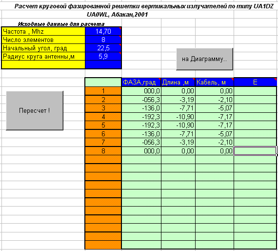

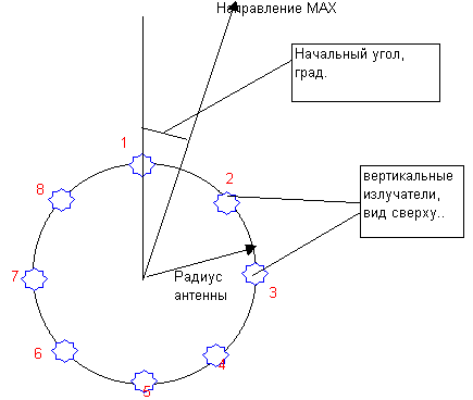

Попробуем оценить сложность построения коротковолновой ФАР для диапазона 14-28 МГц - т.е. на ВЧ КВ диапазонах. Выберем круговую модель, т.е все N элементов системы расположены по кругу радиусом RAD, для фазового сдвига будем применять линии задержки на коаксиальном кабеле. На некотором расстоянии R от системы установим точку наблюдения, и предположим что в данной точке “сфазируются” все парциальные излучения от каждого элемента системы. Применяя нехитрые правила геометрии на первом этапе вычислим все необходимые фазовые сдвиги для каждого элемента, начиная от “первого”, для которого фазовый сдвиг примем = 0, т.е некий начальный. Если максимум диаграммы направленности проходит не через начальный элемент, а “отстоит” от него на некий угол – введем понятие начальный угол, FIN. Зная фазовые сдвиги (и коэффициент укорочения для кабелей с полиэтиленовой изоляцией = 0,66) далее рассчитаем необходимую длину линий задержки. Суммарная длина кабеля до каждого элемента, следовательно, будет складываться из некоей постоянной величины (зависит от ваших условий, т.е. расстояния от передатчика(коммутатора) до антенны) и дополнения в виде фазового сдвига - для каждого элемента в зависимости от угла - разные

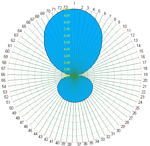

Далее по рассчитанным фазовым сдвигам попробуем построить диаграмму направленности нашей антенной системы - здесь просто с шагом в S градусов просчитывается суммарная амплитуда напряженности поля от всех излучателей (лист Data книги Exсel). Рутинную работу по построению графика диаграммы направленности предоставим Exсel’у.
Далее попробуйте “поиграться ”, варьируя числом элементов, радиусом круга и частотой. (Лист1)
По данным расчета вполне приемлемые параметры достигаются при
N = 8
Rad=5.9Кое-кто может задать естественный вопрос – а что , если поместить и в центре круга еще один элемент? Расчеты показывают, что такое решение не дает никаких преимуществ, желающие смогут попрактиковаться в этом самостоятельно – код полностью открыт: дерзайте!
